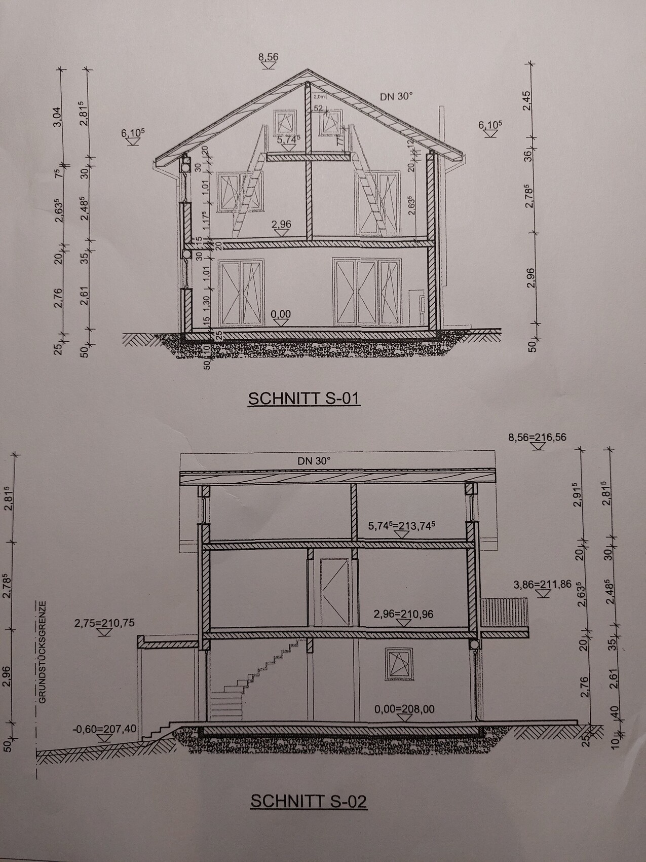

Vielen lieben Dank für die Antworten und dir, 11ant, für deine Zusammenfassung! Das hilft mir tatsächlich sehr bei der Entscheidungsfindung!
Naja...allen Parteien lagen alle Pläne und Gutachten vor und alle hätten dieses Problem frühzeitig erkennen können und nicht erst eine Woche bevor die Bodenplatte gegossen werden soll. Aber an erster Stelle muss ich mir an die eigene Nase fassen. Zwar bin ich als Laie nicht in der Lage jede Einzelheit der Gutachten zu verstehen, aber diese offensichtliche Diskrepanz bei der Stärke der Außenwände hätte mir auffallen müssen. 🙄

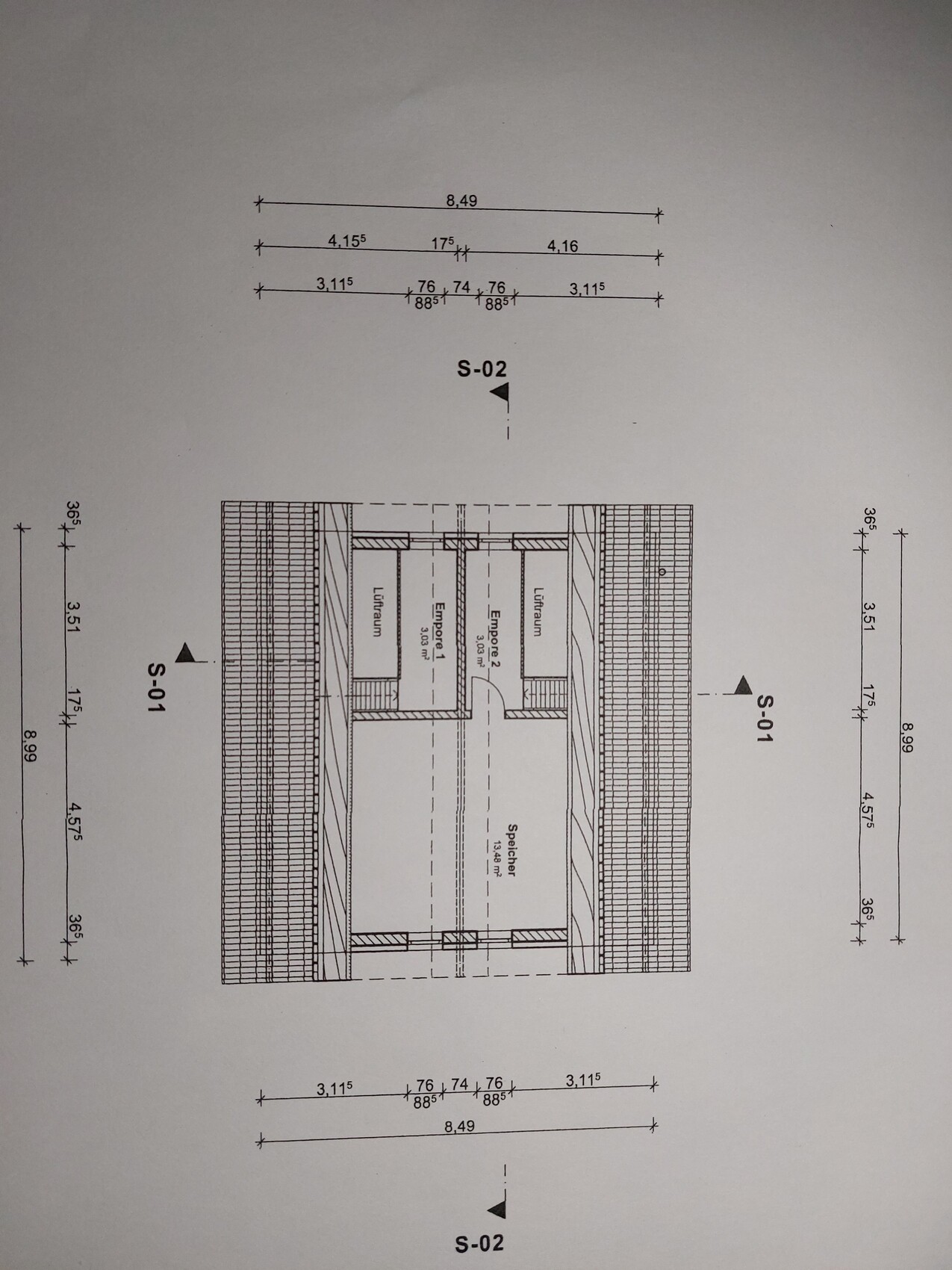

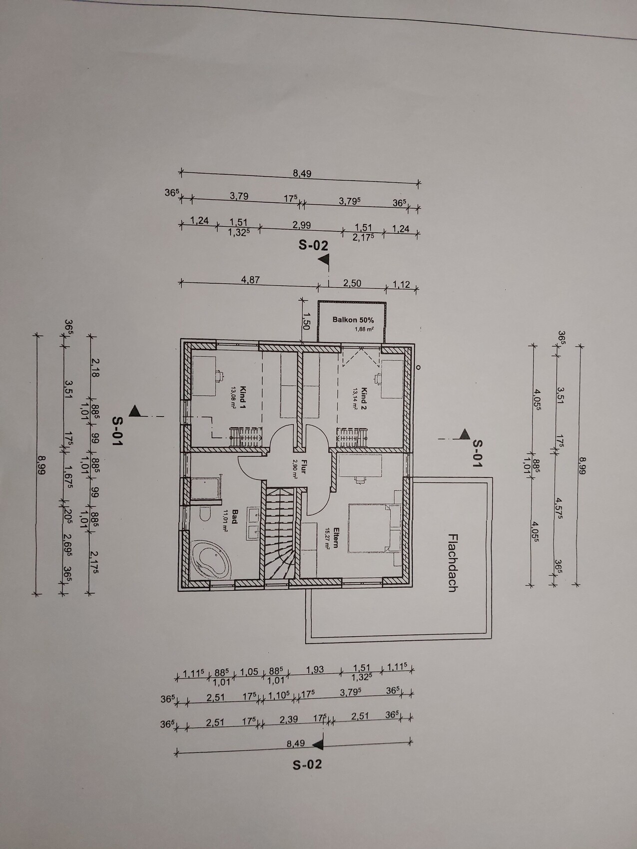

Gerne stelle ich noch die weiteren Pläne rein. Das Badezimmer im OG wird jedoch nicht so wie im Grundriss ausgeführt. Die sich insoweit verändernde Positionierung von SW 2 wurde schon besprochen.

Grundriss eines Obergeschosses mit Eltern- und zwei Kinderzimmern, Bad, Flur, Treppe, Balkon.
Architekten-Plan: Grundriss mit Maßlinien, S-02 Markierung, zentrale Luftraumzone.

Ja so sieht es aus. Das wäre insgesamt wahrscheinlich die Lösung von 11ant mit der besseren Dämmung. Ich werde das morgen mit dem Bauunternehmen besprechen. Ein wenig irritiert bin ich, dass diese Lösung bisher weder vom Bauunternehmen noch Architekten gemacht worden ist.
Was auch immer SW 2 sein mag, ich meinte durchaus auch einen Schnitt (und womöglich gar Ansichten).
Ein Architekt, der bei einem Entwurf eines Hauses mit einer 36,5 cm starken Außenwand denkt: "ach, wenn der mit WDVS in 36,0 cm Gesamtstärke umgesetzt werden soll, male ich bloß eine Trennlinie in die Außenwand und schwupps ist das schon erledigt", bei dem wundert mich das nicht all zu drängend.

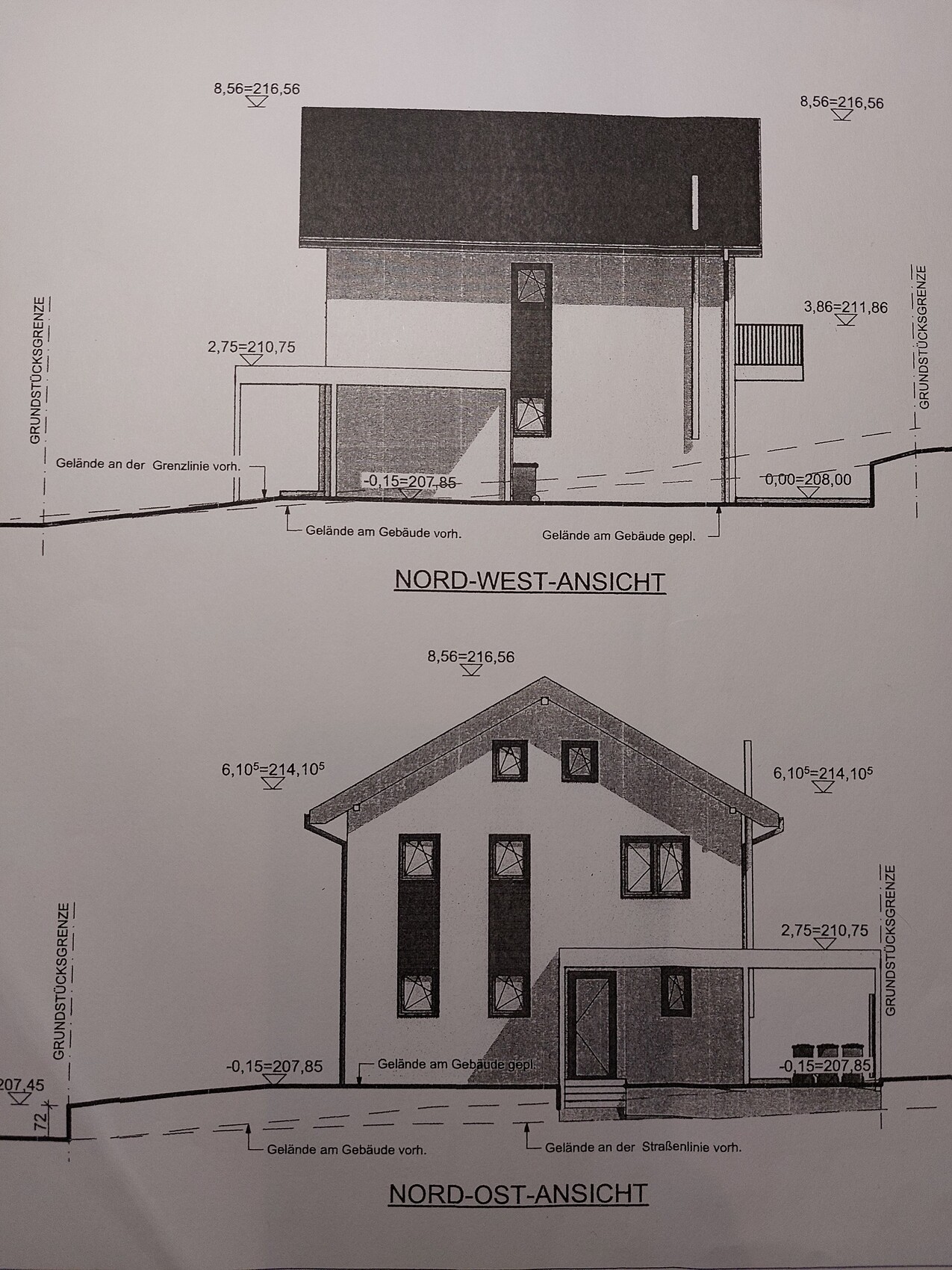

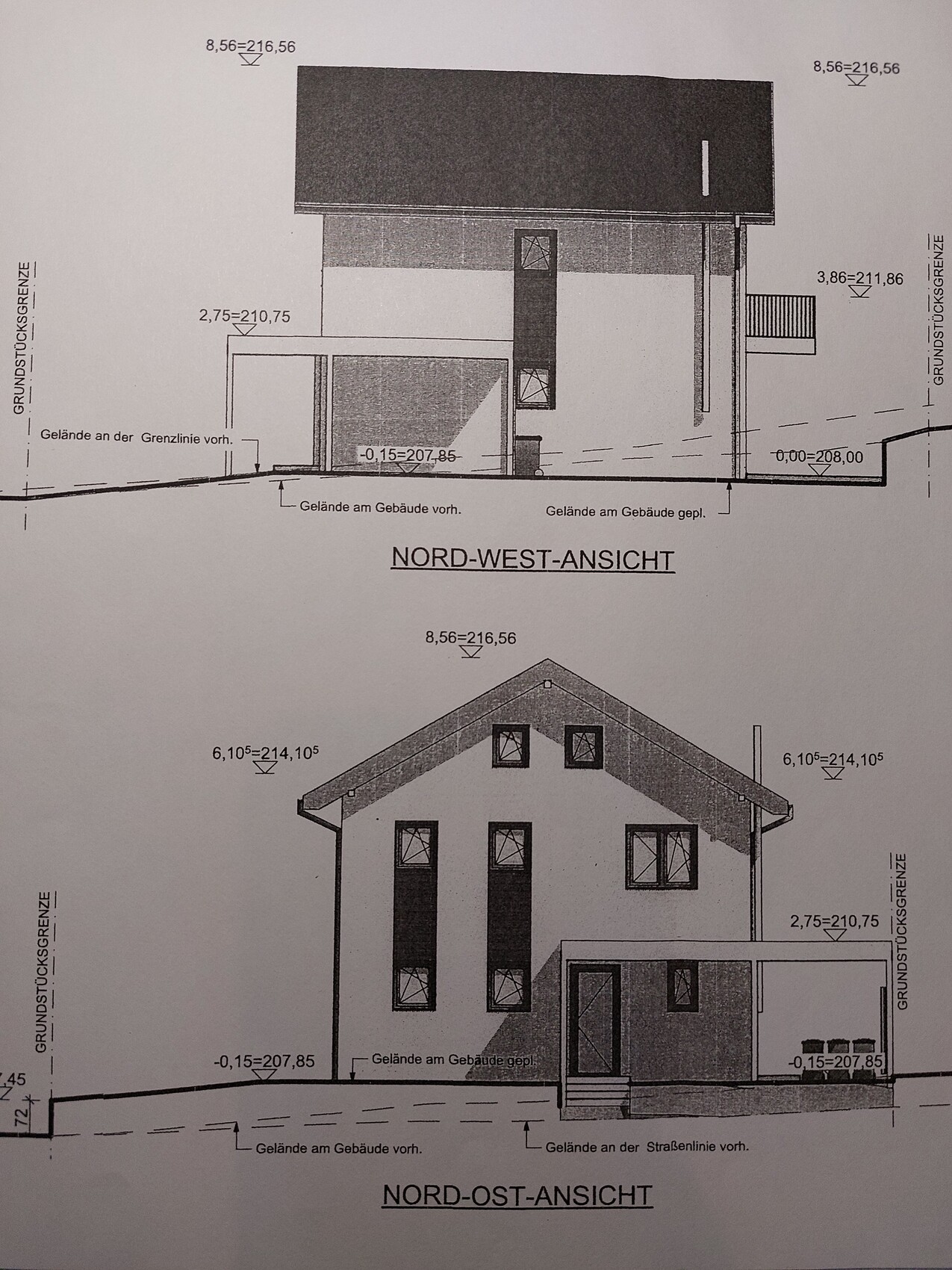

Anbei nun alle Pläne. Zur Außenfassade: diese wird ohne die geplanten Holzelemente als einheitliche Putzfassade ausgeführt.
Schnitt S-01/S-02 eines mehrstöckigen Hauses mit Dachstuhl, Treppen und Fenstern
NW-Ansicht: modernes Haus mit Garage; NE-Ansicht: Haus mit Satteldach.
Nord-West- und Nord-Ost-Ansicht eines Einfamilienhauses mit Fenstern, Dach und Terrasse.
