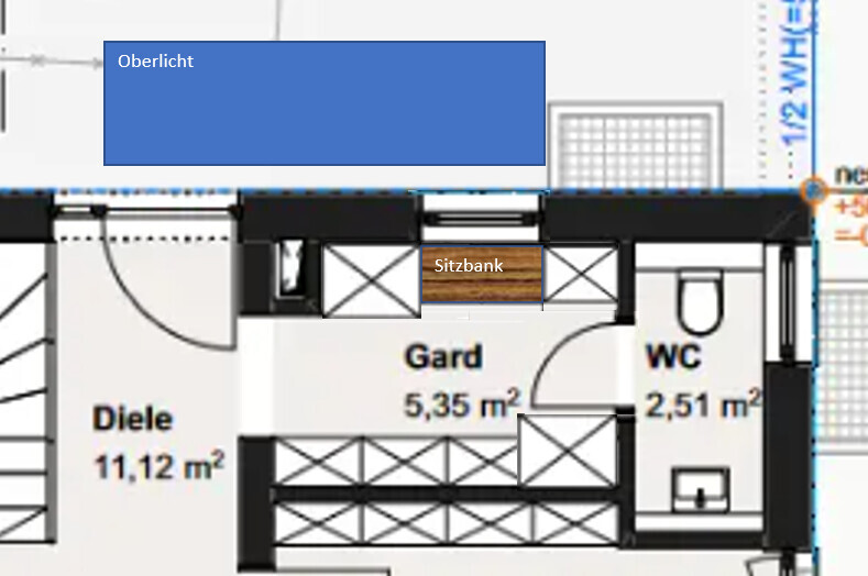

Die Garderobe würde ich etwas ändern, das ist eine recht dunkle Ecke.
Grundriss eines Flurs mit Diele, Garderobe, WC, Sitzbank und Oberlicht

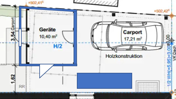

Ach ja... Bei uns ging es nicht aber wenn ihr den Platz habt würde ich Carport einfach so breit machen dass zwei Autos nebeneinander parken können.
Das wollte ich auch noch anmerken. Der halbe Meter schadet nicht wirklich. Dann die 9m an der Grenze ausnutzen (zumindest ist in BY max. 9m).
hanghaus2023
16.06.23 14:10
Grundriss: Carport (17,21 m²) mit Auto und Geräteraum (10,40 m²) in Holzkonstruktion
2 Türen im Geräteschuppen? Ich würde eher ein Fenster vorsehen.
