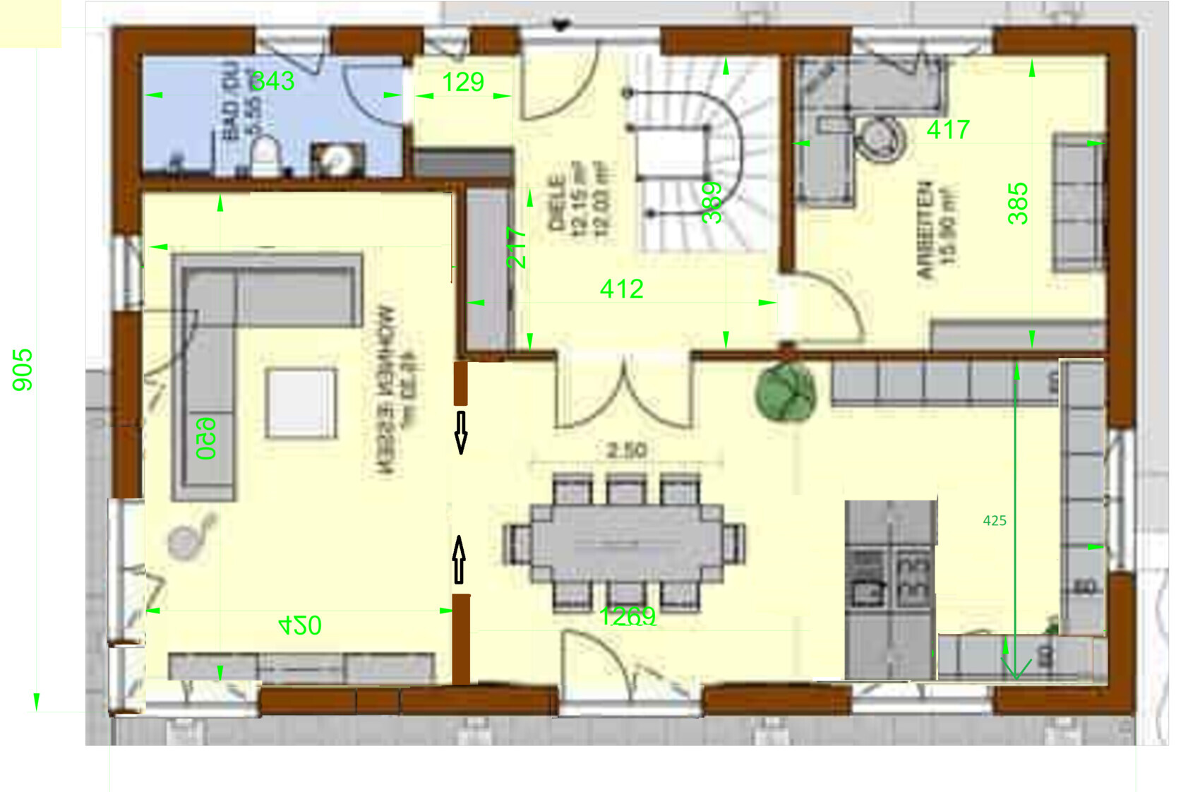

ᐅ Grundriss Vorteile und Nachteile auf Basis von Satteldach 229m²
Erstellt am: 02.12.22 12:55
Teilzeitplaner
09.12.22 09:54
Also bitte vorab um eure Eindrücke zum Grundriss, natürlich nur sollte das Budget dafür reichen. 🙂

Für das Haus musst du 3500€/m2 rechnen, plus Baunebenkosten, plus Außenanlage, plus Garage, Ausstattung usw.
Also reicht das Budget nicht aus.

Im Wohnzimmer steht deine Eckcouch mit dem Rücken zu den bodentiefen Fenstern, also immer verdunkeln beim netflixen oder primen (Spiegeln der Fenster im TV, oder Nachbarn schauen mit).
Unsere Logik ist anders rum, Blick raus in den Garten , Möbel seitlich, TV zwischen den Terrassentüren

Das erscheint mir als falsche Reihenfolge, außer man plant ein Luftschloß 🙂

Budget:
Zustäzlich ist noch etwas Eigenkapital vorhanden (ca. +100k), welches in ETF / Aktien investiert ist.
Der Gedanke war bei den damaligen Niedrigzinsen das Geld nicht anzufassen und weiter darin liegen zu lassen.
Den muss ich mitlerweile nochmal überdenken.
Bzgl. der monatlichen Belastung könnten wir 700k aufnehmen.
Wie gesagt, wir stehen total am Anfang und ich versuche soviel Infos wie möglich zusammeln.
Der Prozess zum fertigen Grundriss / Haus wird natürlich nicht linear verlaufen, 1x Luftschloss habe ich bereits geplant und daraus gelernt.
Wie in Post #4 stellen wir uns grob den Grundriss vor, mit den Vor- und Nachteilen.
Ich habe leider noch kein Haus gebaut 😉, daher melde ich mich natürlich hier im Forum um den Grundriss / unsere Ideen / vermeintliche Vor- und Nachteile bewerten zu lassen.

Das war auch bereits ein Gedanke, dabei müsste m.E. ein Eckfenster eingeplant werden, sodass noch eine Fläche für die Wohnwand vorhanden bleibt.
- blendet es nicht, wenn es draußen hell ist und das Fenster direkt neben den Fernseher?
- gibt es Nachteile die man bei einem Eckfenster in Kauf nehmen müsste (Wärmebrücken, Stahlpfosten Rost?, Kosten etc.)

Bei 700k-800k Budget ist das leider erneut ein Luftschloss.
Versuche es zu verkleinern.
