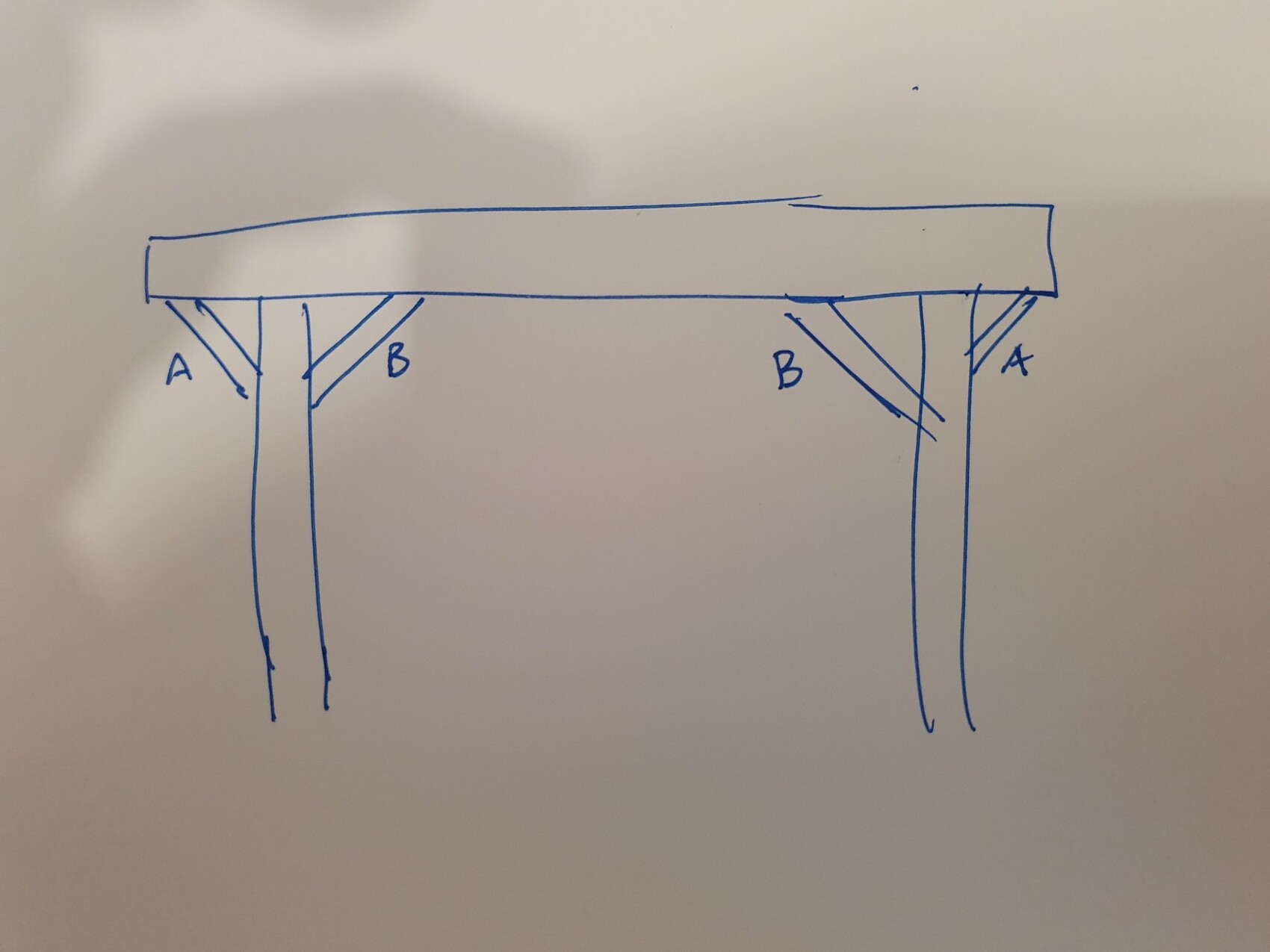

Nochn Problem (frei nach Stephan Hentschel): wie würdet ihr die Stabilität bei der Verbindung von Balkenschuh und Pfosten bewerten? Bei den Einschraubhülsen ist der Balkenschuh ja viel kürzer als bei einem H-Anker, siehe hier:
Zwei vertikale Metallwinkel-Befestigungsstücke mit Schraublöchern
Ich habe es jetzt so gemacht, dass ich mittig die 110er Schraube durchgesteckt habe und zusätzlich immer in zwei Löchern oben und unten eine 6cm lange Schraube eingedreht habe (also immer 2 Schrauben je Seite, versetzt, also eine unten links, eine oben rechts, und auf der Gegenseite andersherum. Ist das stabil genug, oder sollte man noch Stützbalken diagonal gegen die Pfosten setzen?
auf jeden Fall muss der Carport mit schrägen Balken in der Konstruktion, in alle Richtungen vor dem Umfallen gestützt werden. Das sind die kleinen schrägen Balken in den Ecken unterm Dach.
Die Balkenschuhe sind wie Loslager zu betrachten, die nehmen nur senkrechte Belastungen auf.

Ja die schrägen Balken oben gibt es bei dem Carport. Aber der Balkenschuh von so einem H-Träger mit 2 Löchern übereinander ist denke ich doch noch ein Stück stabiler als die 5 Löcher an der Einschraubhülse...
Evtl. zusätzlich unten an die Pfosten schräge Stützen schrauben?
Nida35a
26.01.23 13:49
oben musst du, unten kannst du

In dem Carport Bausatz waren gar keine Kopfbänder dabei. Also werde ich die jetzt selbst machen. Dabei stellt sich die Frage nach der Position. Kann man die Bänder entweder an Position A oder B befestigen, oder muss es zwingend B sein? (siehe Anhang)
Skizze eines Tisches mit zwei Beinen und diagonalen Verstrebungen A und B.
