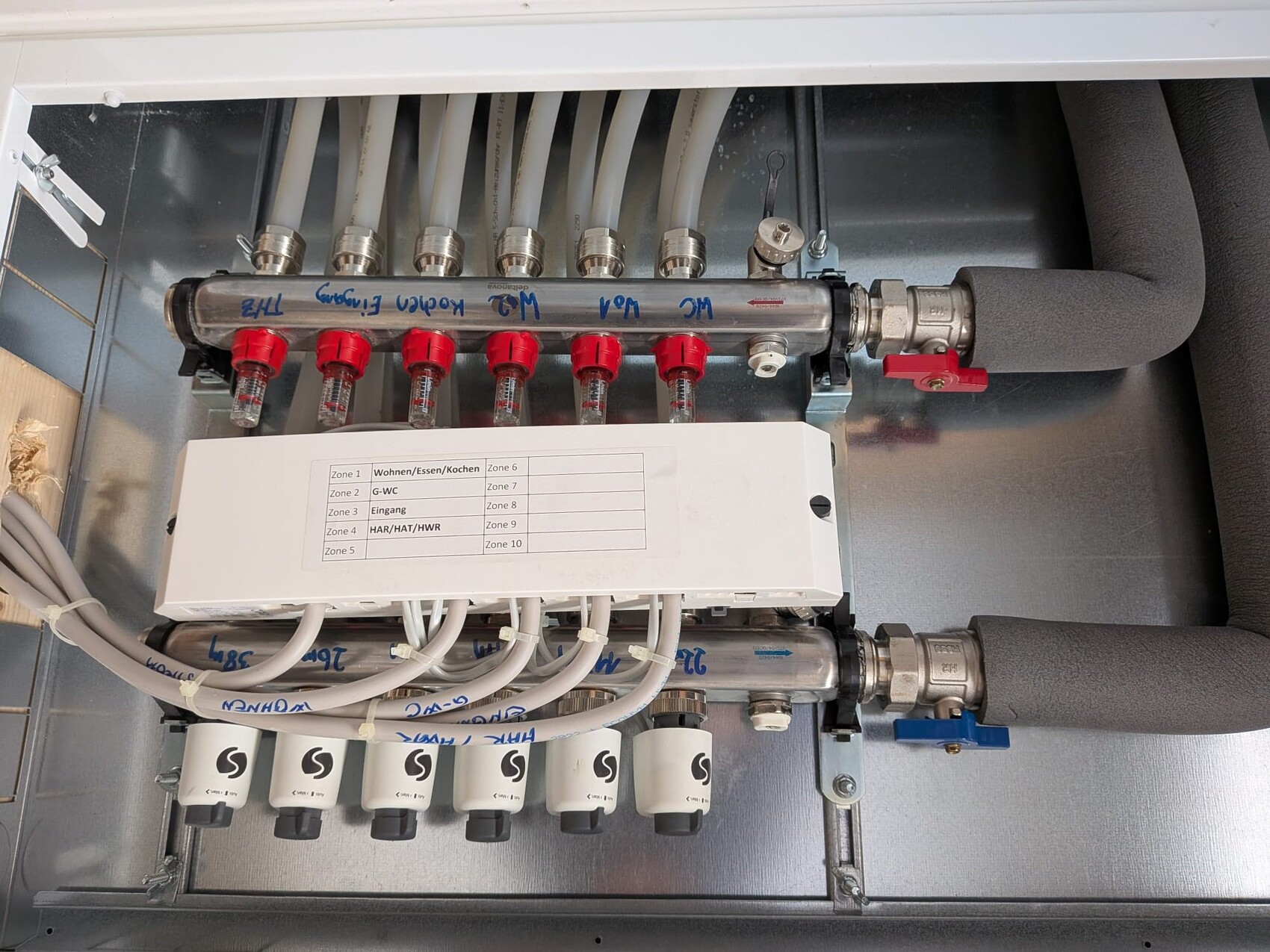

dxnemesis21.10.25 16:58Hallo, ich habe auch eine Tecalor THZ 5.5 Eco in einem KFW 40 Haus und ca. 12-14 Verdichterstarts am Tag.
Jetzt hab ich mal viel durchgelesen hier und einiges verstanden - aber auch ein paar Fragen 🙂

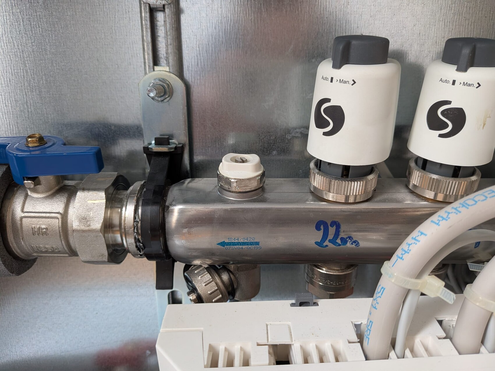

Kann es sein dass ich kein Überstromventil habe? Zumindest sehe ich nichts was so aussieht, muss nochmal schauen.

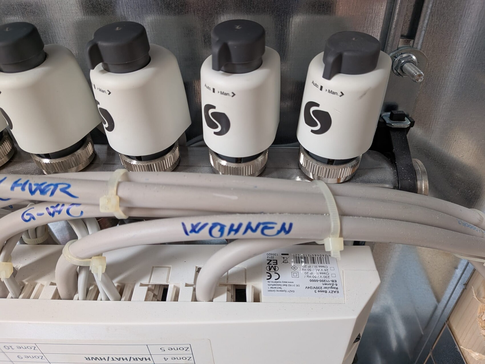

Als erste Maßnahme schraube ich mal die Stellmotörchen runter - alle Ventile sind offen

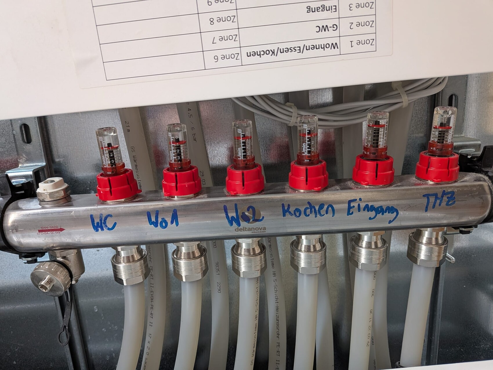

--> wie sehe ich hier den oft genannten Volumenstrom? rechne ich da die max. Angbaben zusammen die auf jedem Schraubgläschen stehen (geht bis 5), Bilder habe ich angehängt
Dann den Volumenstrom an den Schraubgläschen auf max stellen und so belassen. Heizkurve/Fußpunkt so einstellen dass ich die gewünschte Temperatur erreiche - aktuell vermutlich nicht aussagekräftig da zu warm?
Mach ich das gleiche im OG?

Zeit zog ins Land, ich konnte viel lernen und möchte gerne Beobachtungen teilen die womöglich anderen Hilfreich sind. Der erste Post ist allgemein, der nächste sehr spezifisch und komplex und wird vermutlich für wenige Personen realisierbar sein.
Fehlerhafte Handhabung und Planung und potentielle Lösungen:
In Deutschland werden die Dinger eingebaut immer in Kombination mit Raumthermostaten, dies ist Humbug, kostet bei der Installation Geld und verursacht laufende Kosten durch die Steuerung welche zusätzlich Strom bedarf.
Abhilfe:
Wärmepumpe machen lassen und die Wärme in den Räumen durch den Durchfluss steuern, alle Ventile sind in der Regel händisch auf und zudrehbar am Heizkreisverteiler selbst. Wenn bereits verbaut, Sicherung für Steuerung der Thernostate rausnehmen.
