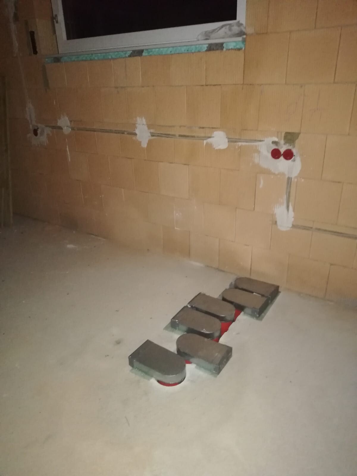

Leider habe ich jetzt gerade kein Bild des Waschraumes parat, allerdings kommen logischerweise die Rohre in selbiger Anordnung im Keller aus der Decke heraus.
2. Wie stelle ich mir die Verlegung vor? werden aus den jeweiligen Rohrauslässen im Boden, AUF dem Boden dann noch (eventuell zusammen mit der Fußbodenheizung?) zusätzliche Rohre verlegt, die dann an die jeweiligen Anschlusspunkte (Wir haben die Lüftungauslässe entweder an den Decken oder an der Wandseite oben) verlegt werden?

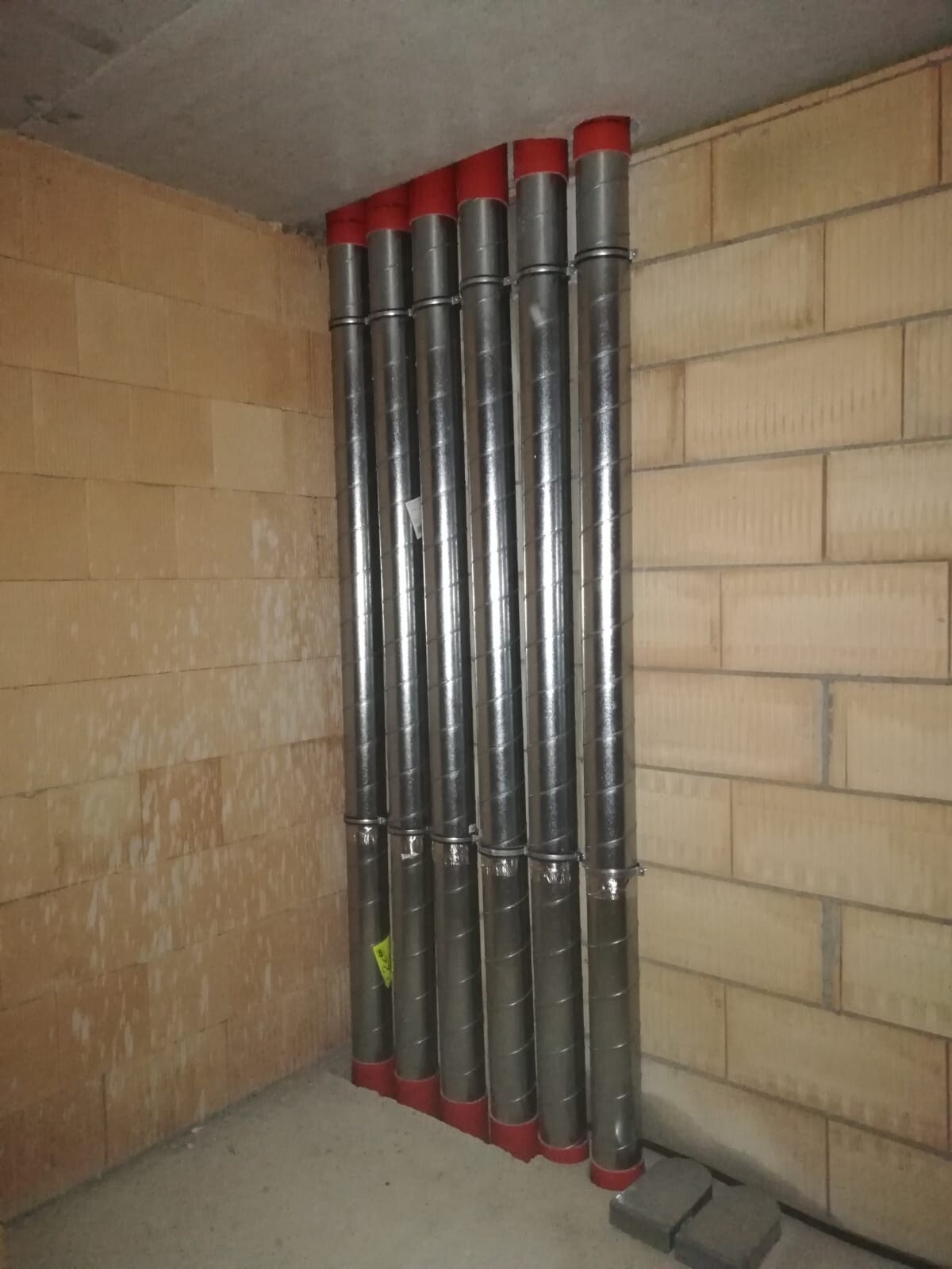

3. Ist es notwendig, bzw. normal, dass hier 6 solcher Rohre verlegt werden müssen - und: ist es "kein Problem" wenn die kompletten Rohre genau unter meinem Bett verlaufen? Auf dem 2. Bild ist dies zu erkennen --> hier steht unser Bett.

Mehrere vertikale Metallrohre mit roten Kopfkappen im Keller neben Ziegelwand
Unbearbeiteter Rohbauraum mit Ziegelwand und rohrförmigen Installationen am Boden.

Ja du stellst es dir richtig vor. Jetzt kommen da an die Hauben noch Flachkanäle bis zu den jeweiligen Ventilen. Daneben kommen dann noch Stromleitungen und Wasser usw. darauf dann Dämmung-und Trittschalmatten und dann erst die Fußbodenheizung und Estrich.
3. Notwendig ist es womöglich deshalb, weil Ihr euch für die Art der Installation im Waschraum entschieden habt. Die 6 Rohre sind höchstwahrscheinlich da um Platz zu sparen und Aufbauhöhen zu vermeiden. Gleichzeitig senkt dies auch den Geräuschpegel. Du solltest später nichts hören.
