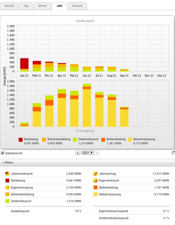

Hier mal meine aktuelle Energiebilanz 2021. Das ist der gesamte Hausverbrauch über einen Stromzähler abgegriffen. Dahinter stecken Sole-Wärmepumpe für Heizen und Warmwasser, Kontrollierte-Wohnraumlüftung sowie der sonstige Hausstrom. 14,4 kWP Photovoltaik mit 10kWh Batterie, kein E-Auto, kein Kamin:
Jahresverlauf 2021: zwei gestapelte Balkendiagramme zeigen Verbrauch und Erzeugung.
Der orange-farbene Anteil an den Verbrauchsbalken (also oben) ist die Batterieentladung. Die Jahressummen sind unten tabellarisch aufgeführt. Man sieht, dass die Batterie die Autarkiequote signifikant erhöht. Wir haben die Batterie nur genommen, weil wir damit die Kfw 40+ Förderung (= 6K€) bekommen haben und zudem das Land NRW 2K€ direkt gefördert hat. Ob sie sich auch ohne Förderung rechnen würde kann ich nicht sagen, vermutlich aber eher nicht.

Man schafft einfach die Zyklen nicht die man braucht um irgendwie halbwegs rentabel zu werden. Und in der dunklen Jahreszeit bekommst den Speicher nicht voll um davon zu profitieren.
Hinrechnen das es passt mit 200-220 Zyklen kann man das Teil schon, halt nur doof wenn real maximal auf 100-120 rauskommen.

Bei 7000 Vollzyklen kann man ja mal stumpf eine Rechnung für 1kWh Akkuleistung machen:
7000 * 0,9 kWh (Durchschnitlich 90% der Akkukapazität) * 0,3€/kWh (angenommner durchschnittlicher Strompreis über die Laufzeit) = 1890€
Diese "Milchmädchenrechnung unterschlägt ein paar Parameter, die für eine Wirtschaftlichkeitsberechnung wichtig wären, etwa wie lange es dauert bis man die 7000 Zyklen erreicht hat (im Privathaus sicher nicht in 10 Jahren) und ob die Annahme des Strompreises sich so einstellt oder nicht (vermutlich ist es mehr), gar nicht zu sprechen von einer Zinsbetrachtung und der Opportunität, die Energie ins Netz einzuspeisen.
Rechnen wir mal mit 200 Zyklen pro Jahr und 35 ct/kWh Durchschnittspreis auf 10 Jahre
2000 * 0,9 * 0,35 = 777€
Eine Netto Kilowattstunde Batterie kostet im Privatkundenbereich heute zwischen 400 und 500€.
Daraus folgt, dass man sich eine Batterie sowohl schön-, als auch kaputtrechnen kann - je nach dem welche Parameter man ansetzen will.
