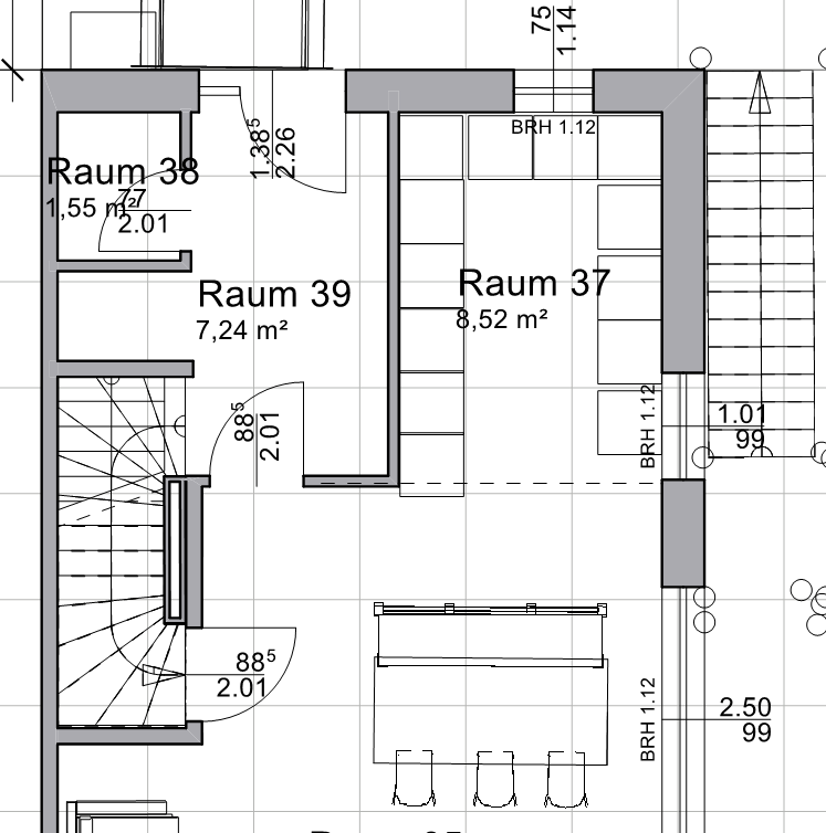

Und so ist man relativ nah am Originalentwurf. Aber die Treppe ist zu. Ist aber schon echt knapp das ganze.
Grundrissplan: Räume 38, 39 und 37, Treppenhaus und Möbel sichtbar.

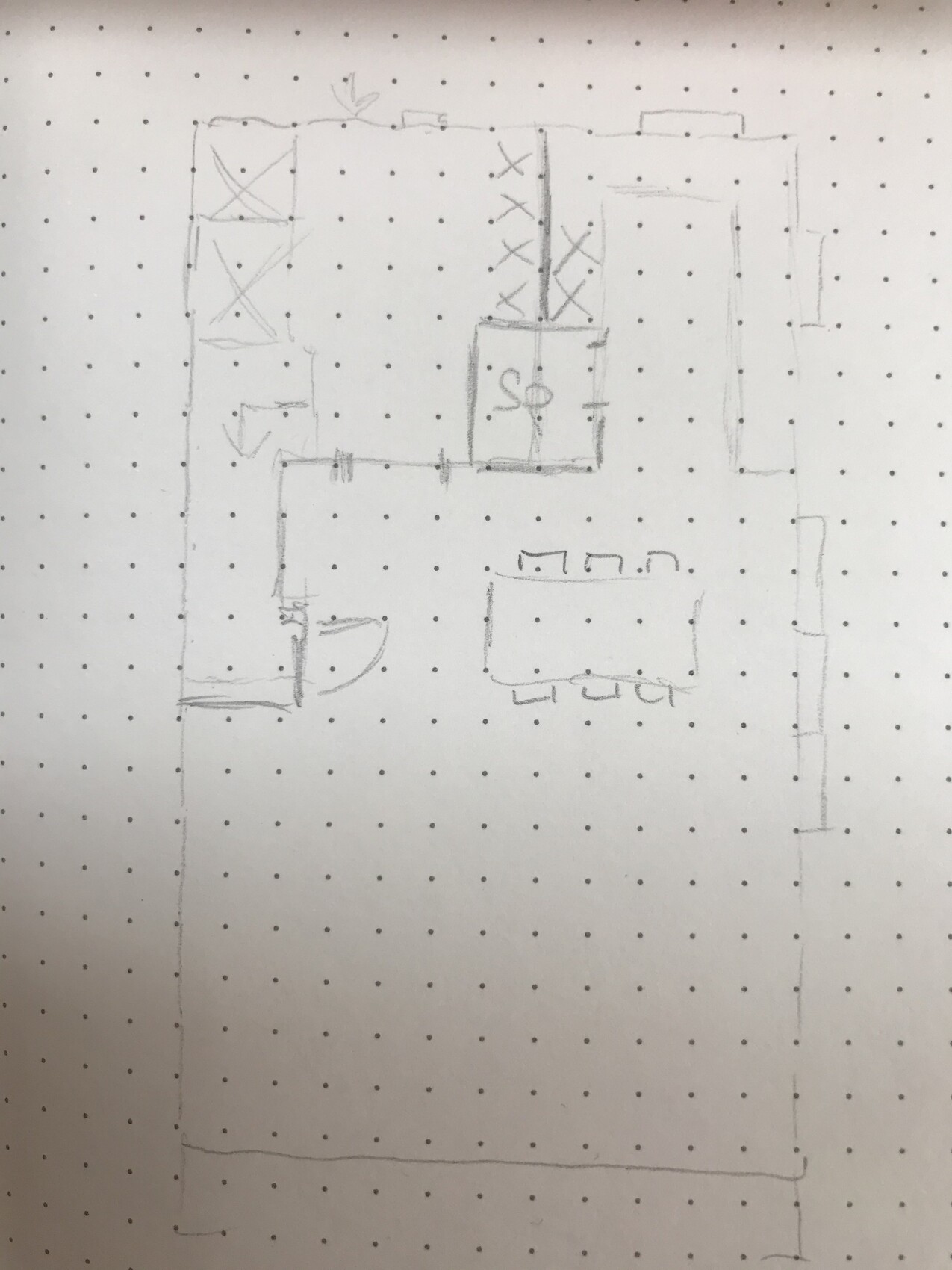

Ich glaube dafür ist das Haus zu schmal:
Nein. Idealmaß eines 2-Zeilers sind 2,40 (wie schon gesagt). Nimm 2,45 inkl Putz.., dann 15er Zwischenwand, verbleiben 3,55.
60er Schränke auf Flurseite verbleiben 2,95.
Treppenantritt 1,30? Dann hast Du für Deine Zimmertür grob 1,60 über.., meinetwegen 1,40. das passt. Wenn Dir die Speis zu klein ist dann nehme ein 60er hochschrank in der Küche dazu, dann bleibt Dir in der Nische Küche aber kaum noch Platz für den Hochschrank.
Außer, Du ziehst jetzt Flur und Küche bis zur Kellertür, dann setzt Du den Esstisch weiter nach planunten, geht auch.

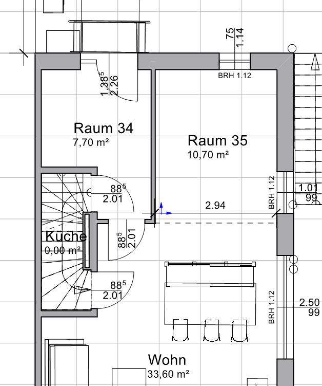

hm ... wo hab ich mich verrechnet? (Tür vom Flur IN den Wohnbereich...)
