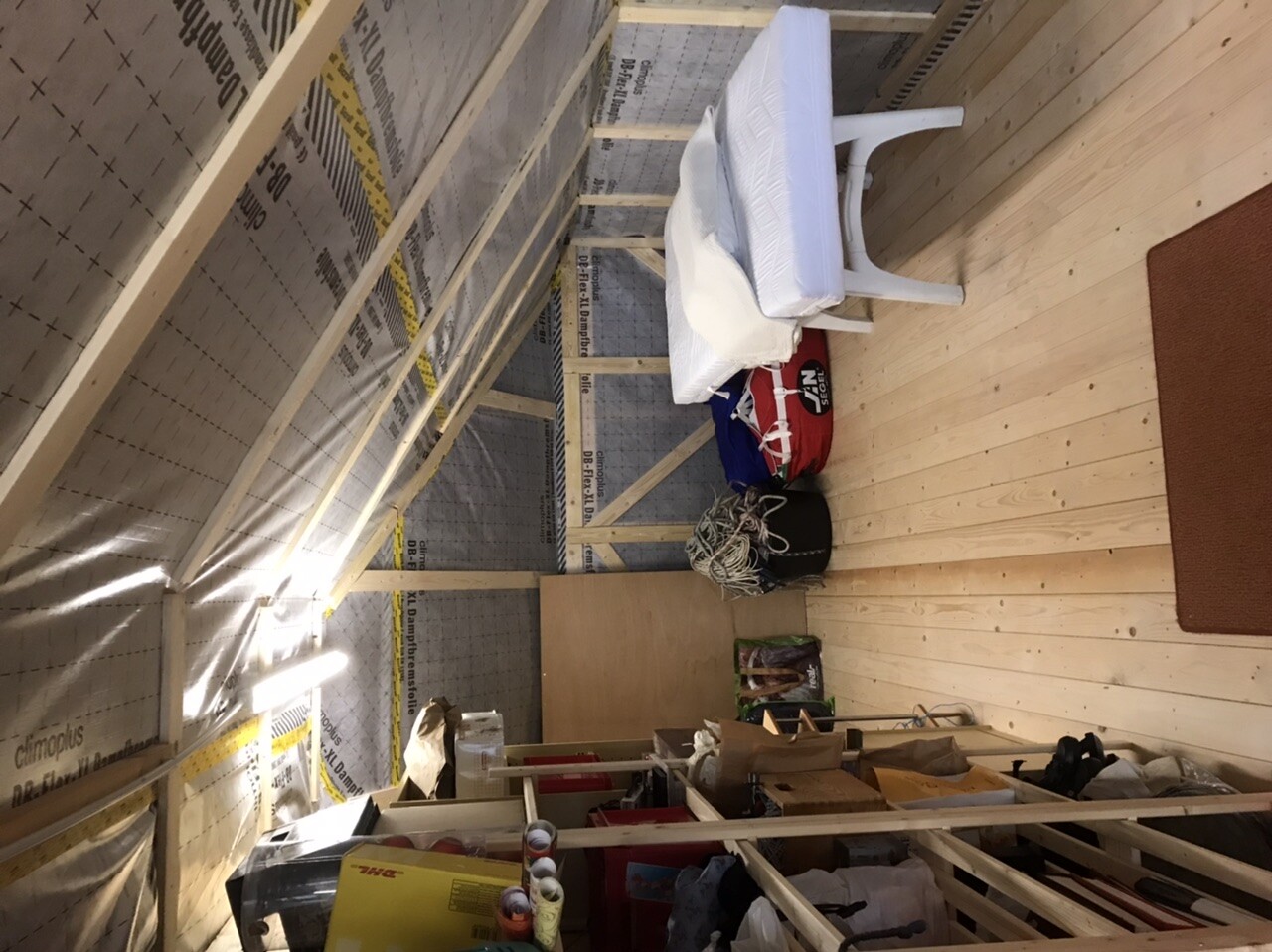

hm schade ok, und genau hier hatte ich gehofft quasi einen Kellerersatz zu schaffen. Zumindest der ganze Weihnachtskram,alter Bücher, Spielzeug oder was eben so übrig bleibt. Im besten Fall wollte ich dort Schränke aufstellen. Aber das klingt natürlich nicht so aussichtsvoll. Dann werden wir uns davon wohl verabschieden müssen.

Wir haben einen unbeheizten, jedoch per Treppe zugänglichen mit Glaswolle gedämmten Boden mit einem Velux drin und mit Studiobinder. Ein wunderbarer Kellerersatz. Trocken, im Winter frostfrei, im Sommer nicht zu heiss, da kann alles lagern. Aufpreis 2017 runde 15 mit Dämmung in Eigenleistung.
Dachboden mit Holzrahmenkonstruktion, isolierten Wänden, weiße Matratze auf Stuhl, Taschen, Seile.

Finde ich klasse, so habe ich mir das gedacht bis auf die feste Treppe da können wir drauf verzichten. hm also geht es doch ohne Heizung. Hab ich das richtig verstanden das, dass komplette Dach gedämmt ist oder nur die Decke zum DG?
