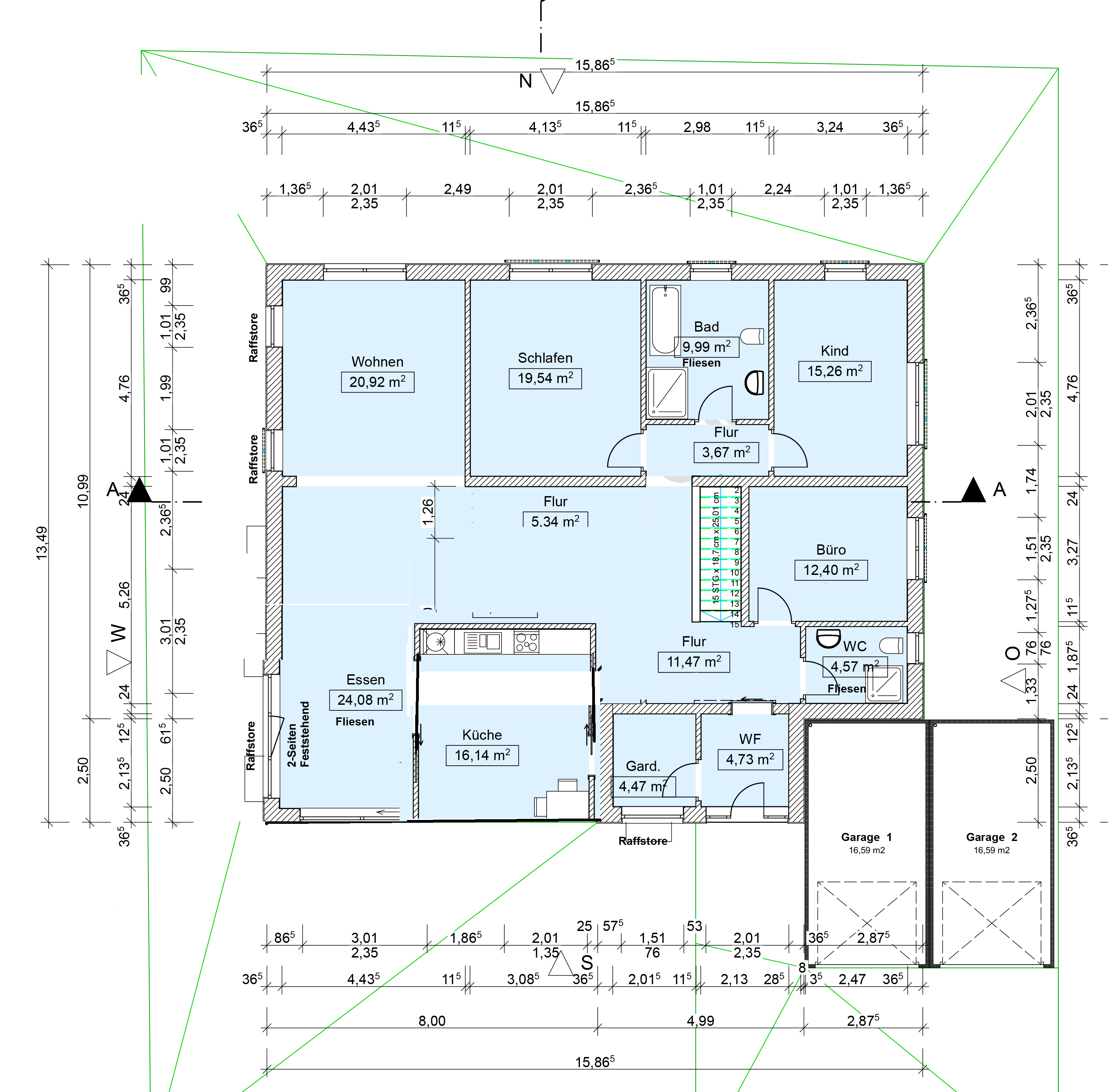

Bike975 schrieb:
Wie meinst du das genau?
Der Windfang ist unnötig. Der bringt wirklich nichts. Aber wenn ihr die Wand bis zum Vorsprungende nachzieht, könnt ihr die Küche runter ziehen und bekommt einen runderen Flur. Habe mal mit paint gefuscht.

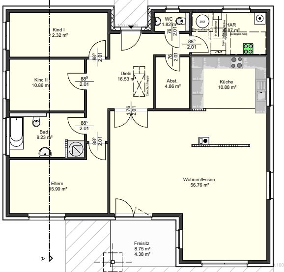

Ich habe dir mal unseren Bungalow angehängt. Was ich liebe: zentraler Flur, wo ich überall schnell hinkomme, der viel natürliches Licht hat. Man wundert sich, wie oft man in seinem Haus durch die Flure latscht.
Eine Treppe könnte man entspannt in den Hauswirtschaftsraum einbauen.
Ich finde allgemein L-Bungalows deutlich einfacher einzurichten.

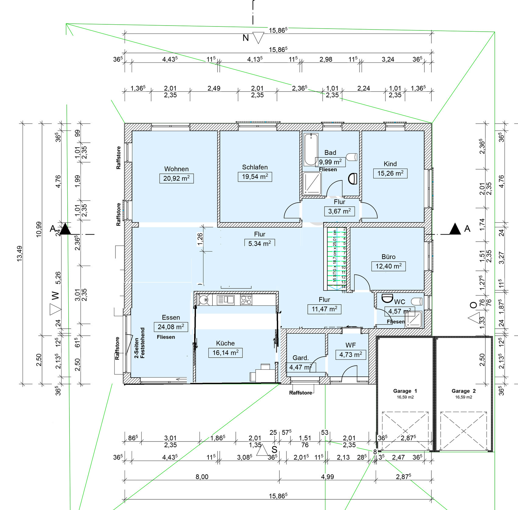

Myrna_Loy
12.04.21 13:53
Ich finde den langen, dunklen Gang zum Lebensraum (Wohnzimmer) ganz, ganz schlimm.
In Kombination mit drei mal um die Ecke gehen etwas fragwürdig, warum ihr diese Diskrepanz selbst nicht seht. Das Haus lädt nicht ein.
Ich würde das Haus so nicht kaufen wollen, ggf nur, wenn man die Trennwand entfernen kann.
Aus dem Keller würde ich mehr machen als Abstellfläche... sind die Räume Platzhalter? Ich lese nichts davon, dass eine Werkstatt gebraucht wird... das UG hat doch viel mehr Potential.
der Lageplan fehlt. Und mal selbst die Möbel einzeichnen, dann sieht man oft selbst die Mankos.
Man sieht, dass der Planer einen DIY-Grundriss nur ins Reine gebracht hat. Die planerische Finesse fehlt.
Das Highlight des Hauses ist eine ... Kellertreppe... 😕
ich kam mir gerade beim Nachverfolgen des Weges vor, wie eine Maus im Laborlabyrinth. 🙂

Danke schonmal an Alle für das ganze Feedback (in nicht mal 24h). Tolles Forum 🙂.
Die Diskussionen haben bei uns nochmal einen Denkprozess angestossen, ob wir doch nicht auf die geschlossene Küche, die eigentlich gesetzt war, verzichten sollten, um „weniger Gänge“ und damit im Gegenzug mehr hellere Räume zu bekommen.
Evtl. überlegen wir auch, die Treppe anders zu platzieren bzw. eine Podest- oder L-Treppe zu machen (auch wenn die gerade Treppe bisher unser Favorit war).
