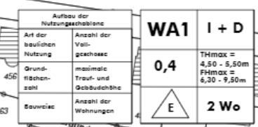

Bauen darf man wie folgt laut Bebauungsplan:
Schematischer Grundrissplan mit Nutzungsbereichen und Raumanordnung
