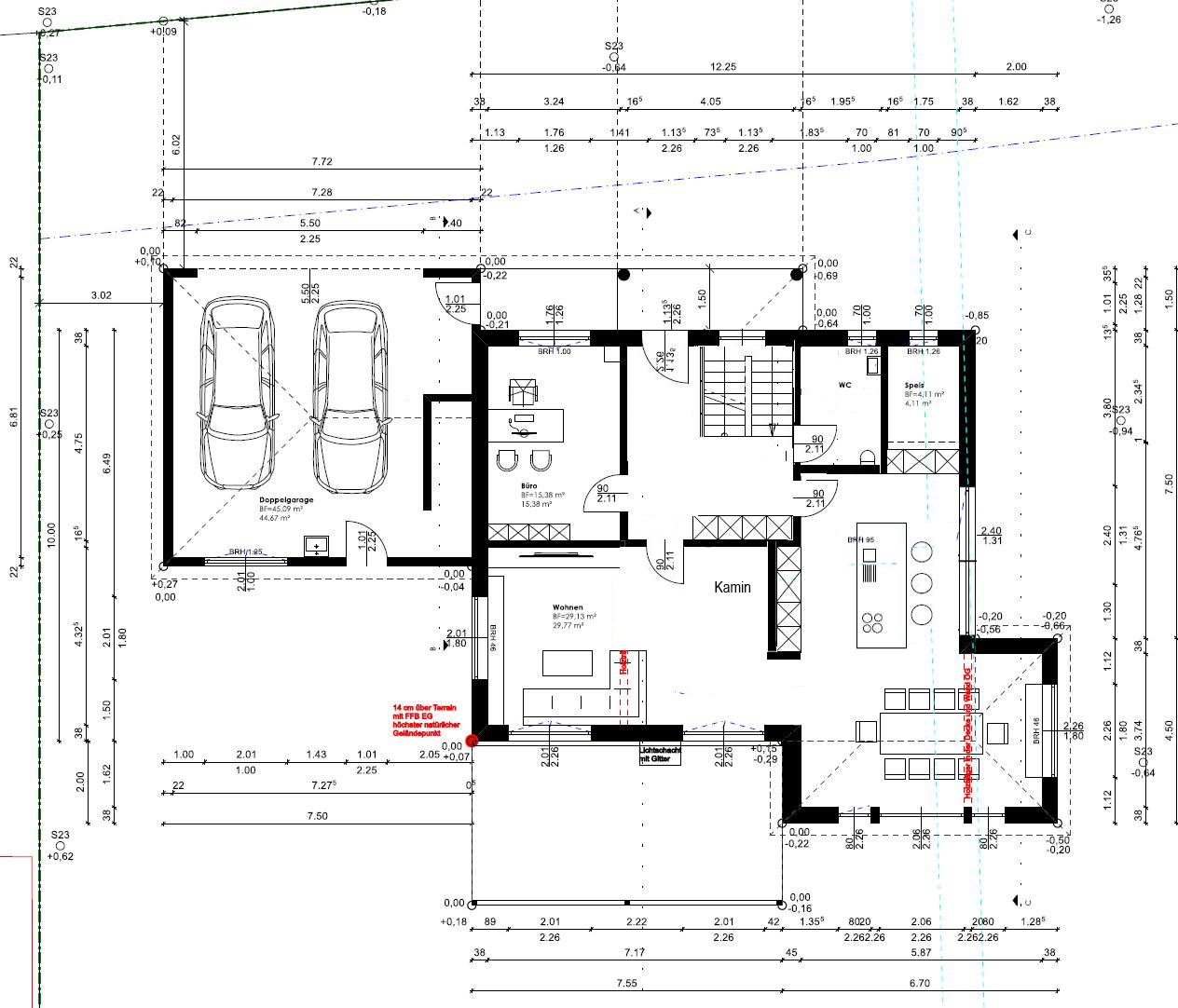

Würfel* schrieb:
Hier eine Idee zur Aufteilung des EGs. Keine Podesttreppe mehr, dafür größeres Gäste-WC, wo auch eine Dusche reinpasst. Küche großzügiger mit bodentiefen Fenstern Richtung schöner Aussicht, Wohnzimmer ohne Engstelle, Platz für große Garderobe. Oben funktionierts dann auch, kommt der Piano-Flur eben nach planlinks.
Um welten besser als der ursprüngliche Entwurf. Klasse Arbeit @Würfel*
