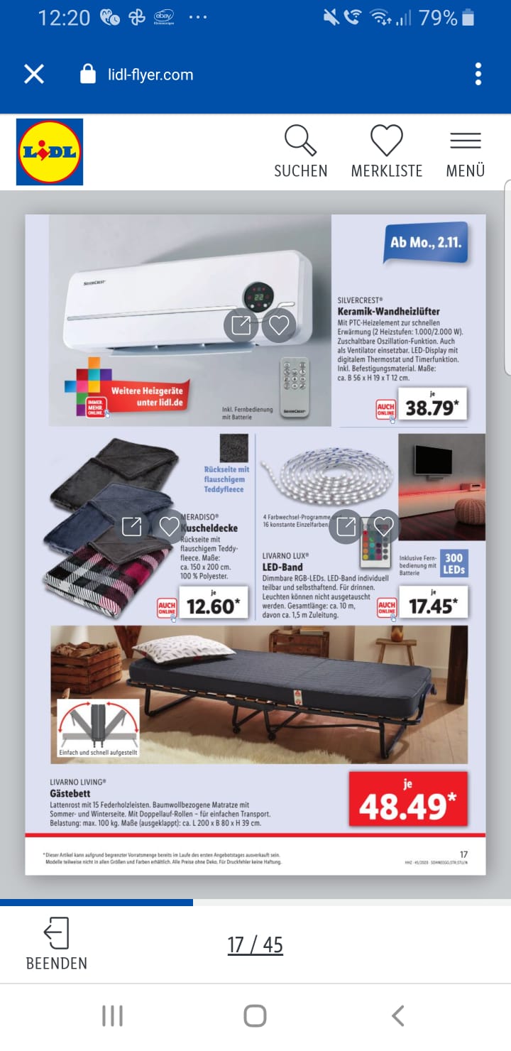

tomtom79
06.11.20 08:30
Weil deine Vorlauf Temperatur vermutlich höher war, zudem kommt noch das es außen vermutlich nie so kalt war.
Und ja die Rohrleitungen sind einfach zu wennig, das habe ich vor 5 Seiten schon einmal gesagt, Baue die einen Heizlüfter hinzu und gut ist.
Ich habe uns den gekauft der macht im Bad in 2minuten auf 28 Grad. Geplant wir das er nur beim Baden der Kinder angemacht wird. Betrieben wird er auch mit dem günstigeren wo Strom extra Leitung legen lassen damals.
[ATTACH alt="IMG-20201105-WA0009.jpg"]53267[/ATTACH]
Aber ist halt einfach nicht schick... Sry

sorry @tomtom79 aber ich stemme meine neue Bude nicht auf um eine Leitung für einen hässlichen Wandheizlüfter zu legen :p
