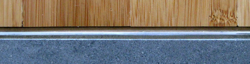

Wenn schwimmend verlegt wird es wohl mit Leisten "schwieriger" bzw. musst Dir etwas überlegen, weil der schwimmende Teil vlt. leicht federn könnte. Geklebt wären beide Seiten fest und Du könntest z.B. so eine Edelstahlschiene nehmen:

netuser schrieb:Nein, nicht unbedingt ein Fan. Ich habe es nur im Moment so und finde es gut. Zudem ließe es sich leichter in Eigenleistung verlegen bzw. notfalls austauschen. Im Neubau wirds dann eh verschraubtes Massvholz, davon bin ich wiederum ein Fan, das stimmt 😀
Ich weiß du bist ein Fan von schwimmender Verlegung.
