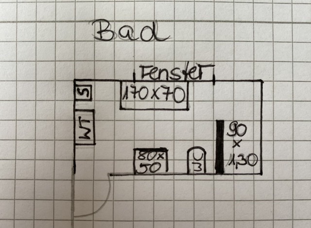

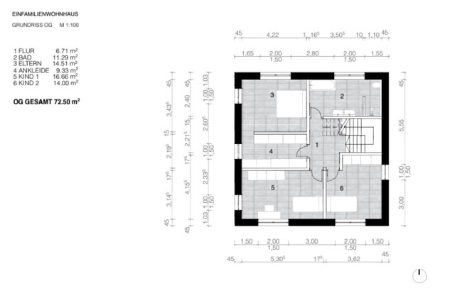

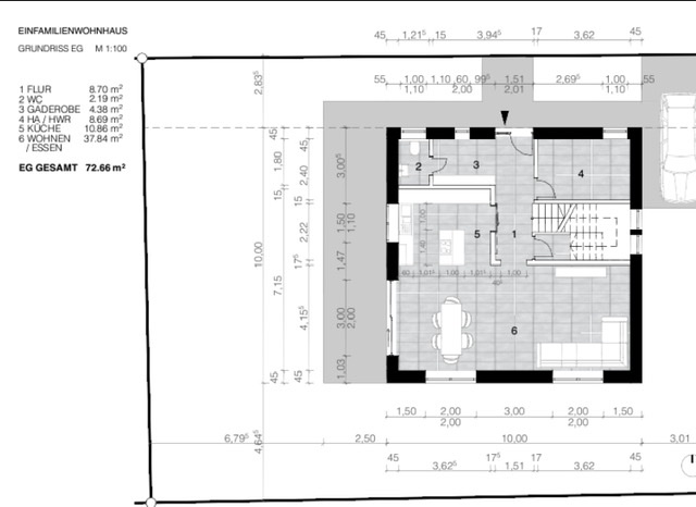

So, Architektin ist im Urlaub, hat mir die letzten Änderungen die ich ihr mitteilte noch eingezeichnet. Die Fenster hab ich im Blick - die höhen stimmen nicht.
Die Türen Abstellraum, Hauswirtschaftsraum, Bad und Ankleide sollen nach außen geöffnet werden.
Zudem hab ich mir nochmal Gedanken über das Bad gemacht, könnte das so funktionieren?
Grundriss EG eines Einfamilienhauses mit Flur, WC, Garderobe, Küche, Essecke und Wohnzimmer.
OG-Grundriss: Flur, Bad, Elternzimmer, Ankleide, zwei Kinderzimmer, Treppe.

Bad Grundriss: handgezeichnetes Badezimmer, Fenster (170x70) oben, Tür links, rechte Fläche 90x130.
