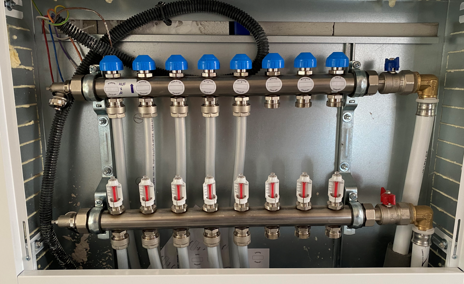

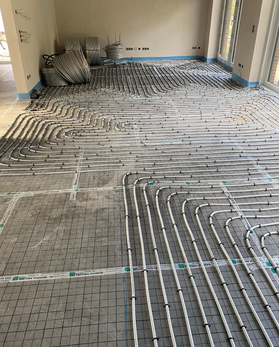

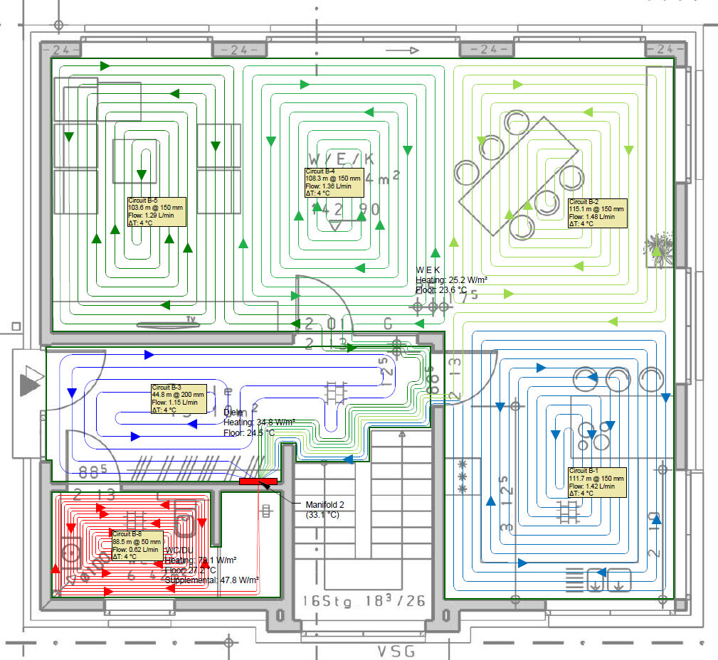

Theorie: 4 Heizkreise mit 15cm Verlegeabstand:
Praxis: 6 Heizkreise mit 10cm Verlegeabstand:
Heizkreisverteiler:
Ich frage mich manchmal, ob die das extra machen? Wir reden die ganze Zeit darüber, wie es gemacht werden soll und der GU stellt sich an wegen der Gewährleistung und dann wird alles anders gemacht? Das geht mir gerade ein wenig auf die Nerven. Ich frage mich nur, ob berechtigt oder ob ich das laufen lassen soll.
Soll Durchfluss nach Planung wäre 1,45l/min. Jetzt müsste ich ja weiter eindrosseln können auf ca. 1l/min?
Heizkreisverteiler:
Deliverer07.07.21 21:1915 cm wäre eh quatsch gewesen. 10 geht.
Aber warum ist da unten links ne Fläche frei?
