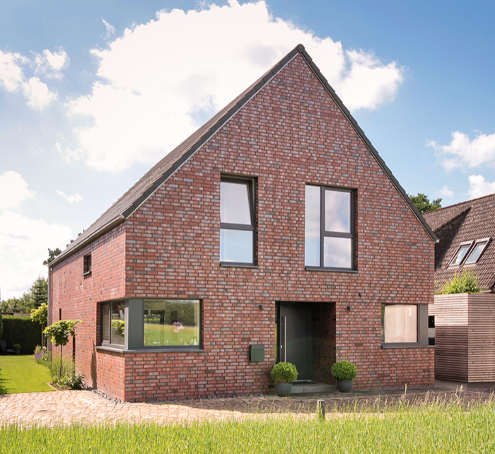

Traufüberstandsloses Dach = ohne Dachüberstand?
Falls wir das gleiche meinen, dann rein wegen der Optik. Wie du weißt, wollte ich ja erst gar keine Dachschrägen und nun werden es welche werden - also darf die Hütte wenigstens einen modernen Look bekommen (sofern sich am Aufpreis noch was machen lässt).
Modernes rotes Backsteinhaus mit Giebel, großen Fenstern und begrünter Vorderseite
11.05.20 02:40
Dein Beispielfoto-Haus hat sowohl an der Traufe (Regenrinnenseite) als auch am Ortgang (Giebelseite) keinen Überstand; und einen Kniestock.
