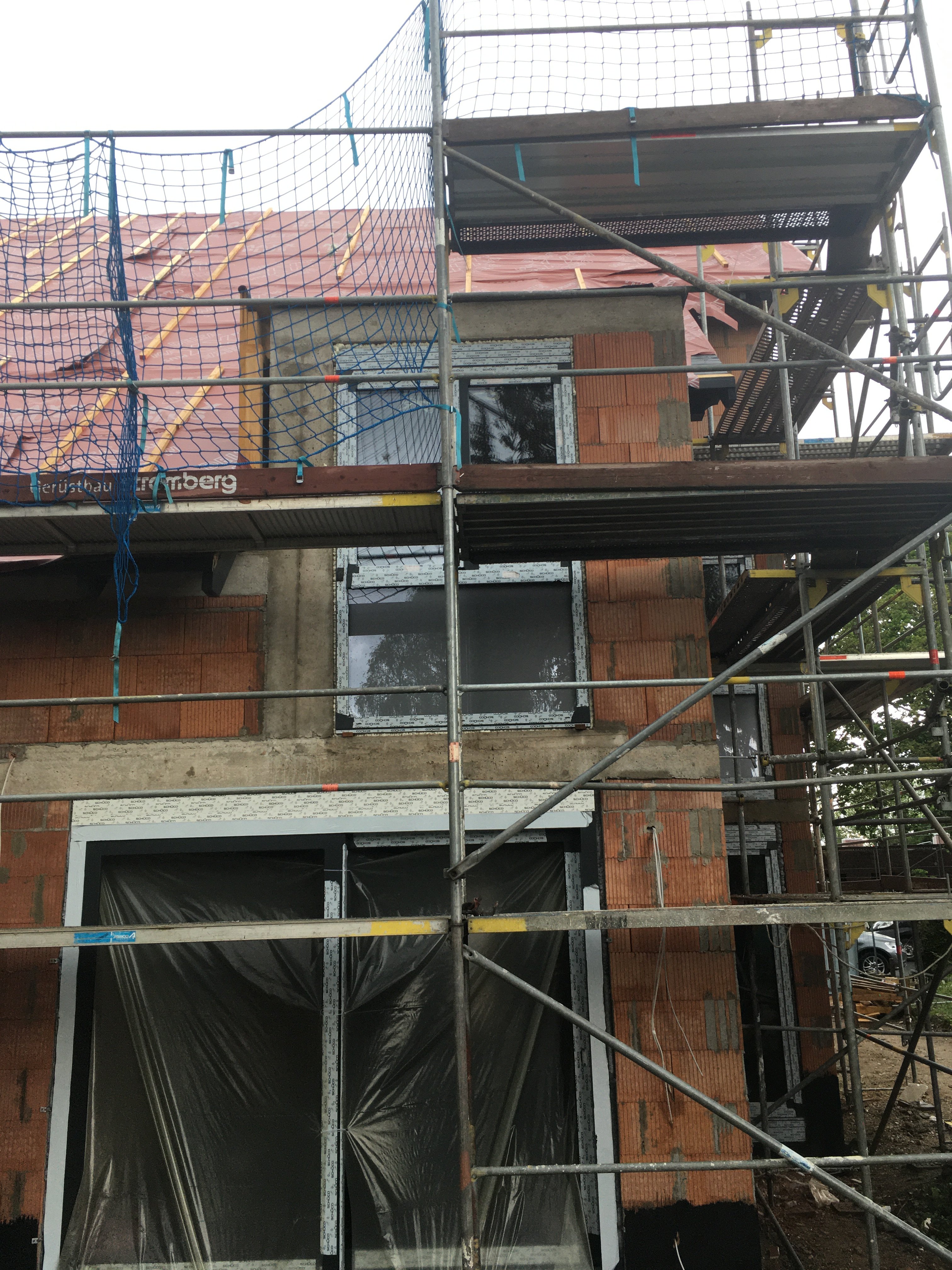

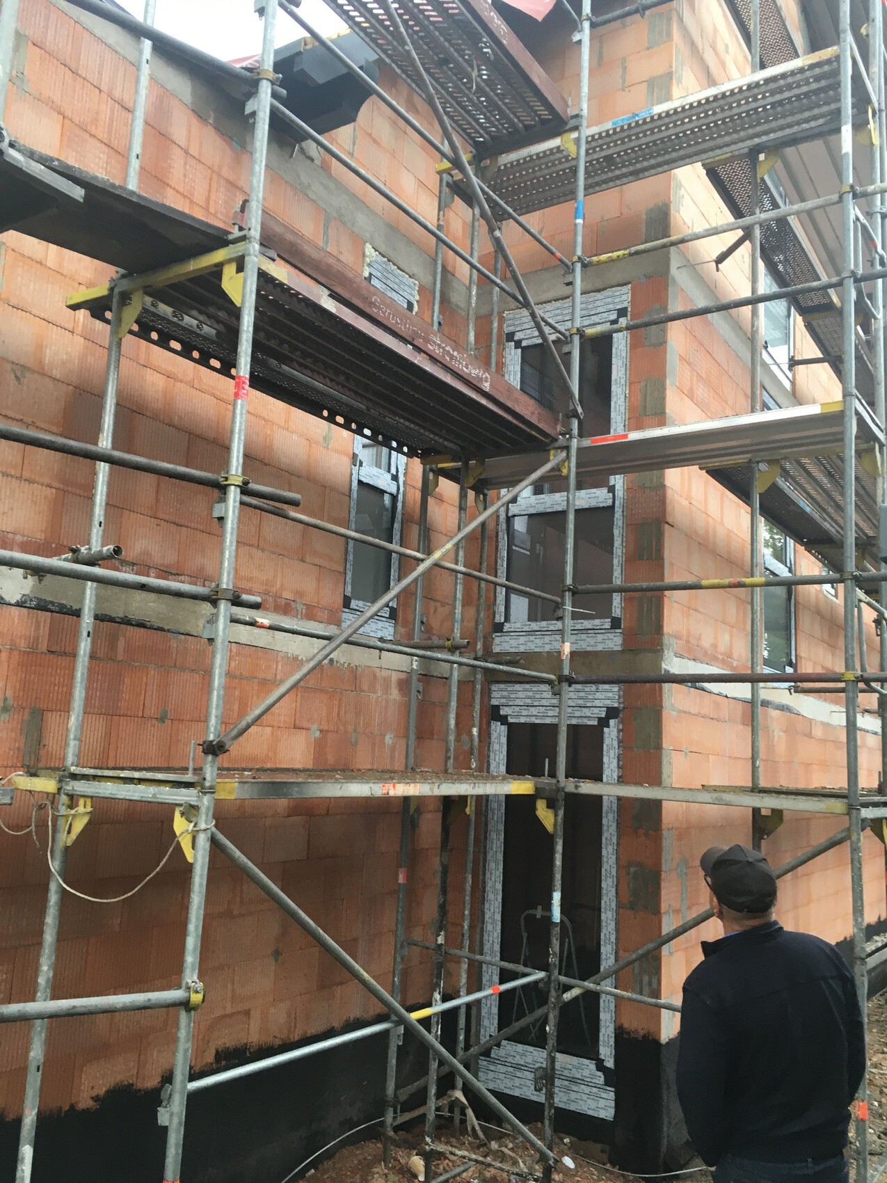

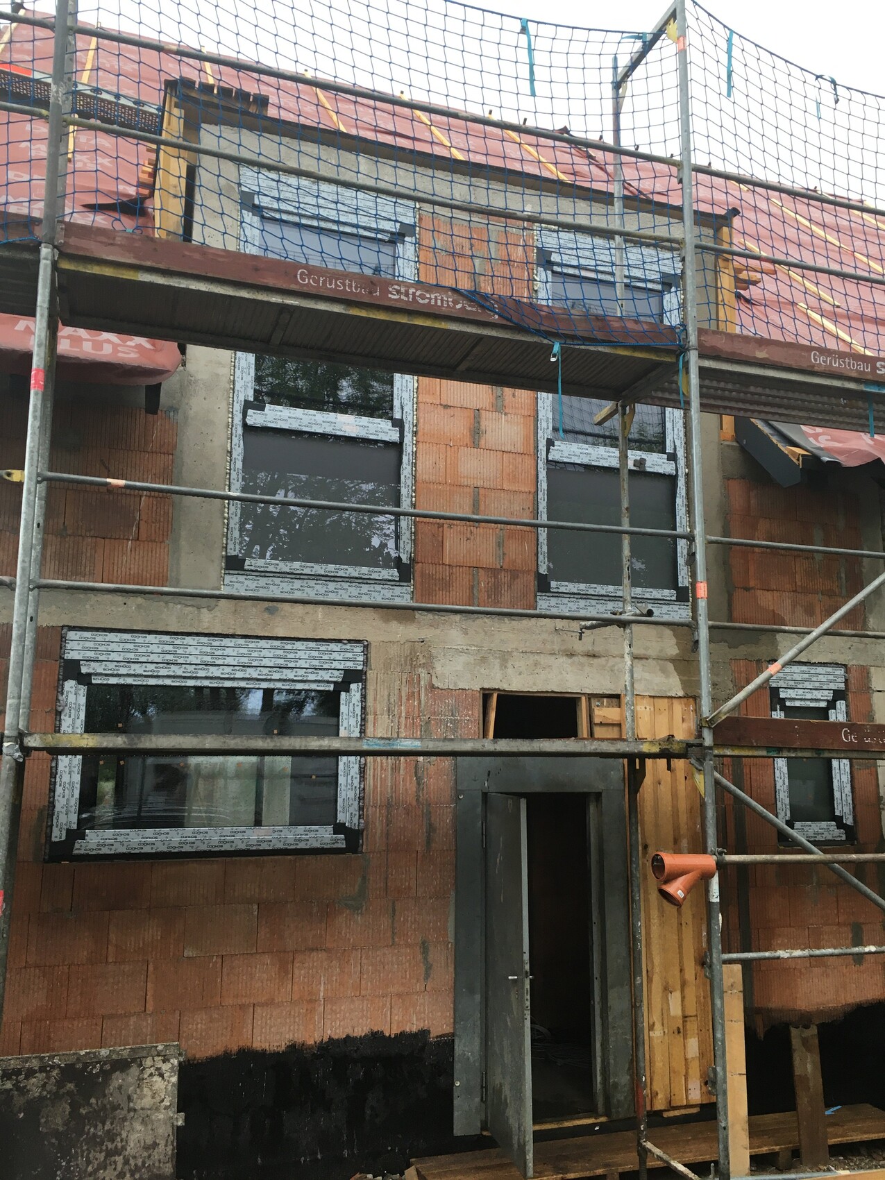

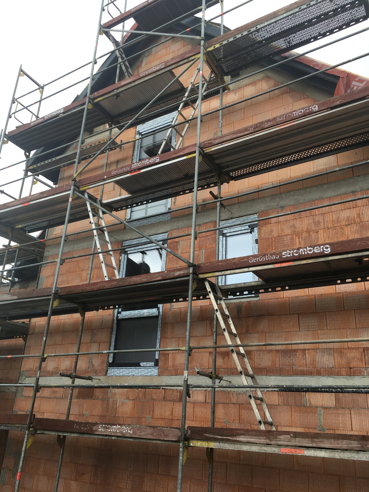

Also ich habe Neuigkeiten bezüglich der Laibung....
Alles ist wohl gut gelaufen.
Es gab eine Abnahme und die war recht ordentlich i positiven Sinne.
Die Fenster sind nun verbaut worden.
Zweistöckiges Haus im Bau mit Gerüst, orange Ziegelwänden, Dachfolie und Schutznetz.
Baustelle mit Gerüst und orange Backsteinfassade; eine Person steht unten rechts.
Baustelle: zweistöckiges Gebäude aus roten Ziegeln mit Gerüst, Schutznetz und offenem Eingang.
Mehrstöckiges Backstein-Gebäude im Rohbau, von Metallgerüst und Leitern umgeben.
guckuck2
Auf dem Handy ist das schwer zu erkennen, aber fehlt da nicht noch die äußere Abdichtungsebene?
Keine Folie zu sehen, nur Schaum.
lin0r87
lin0r87
Das ist wahr!
Ich habe gerade Rücksprache mit meinem Monteur gehalten und da hieß es, dass ein Dichtungsband von Innen genüge und von Außen vernünftig ausschäumen.
Grund wäre der, dass die Rest feuchte zwischen Schaum und Dichtband (Innen) entweichen kann und nicht steht.
dab_dab
Darum gibts doch mWn Fensteranschlussbänder für Innen und Außen. Außen dann diffusionsoffen(er) als Innen
Soll aber nicht heißen, dass es so nicht geht; das kann ich nicht beurteilen
