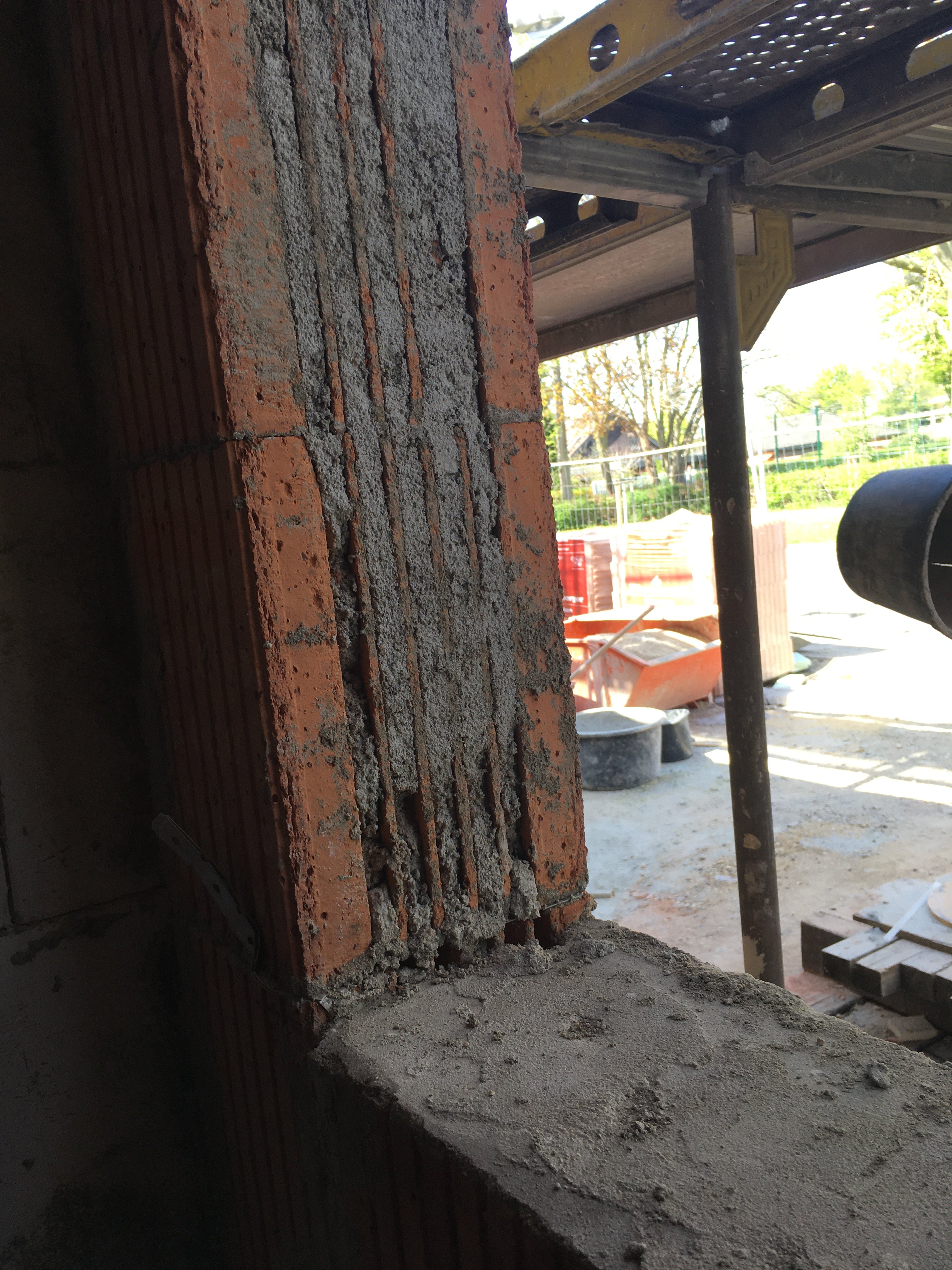

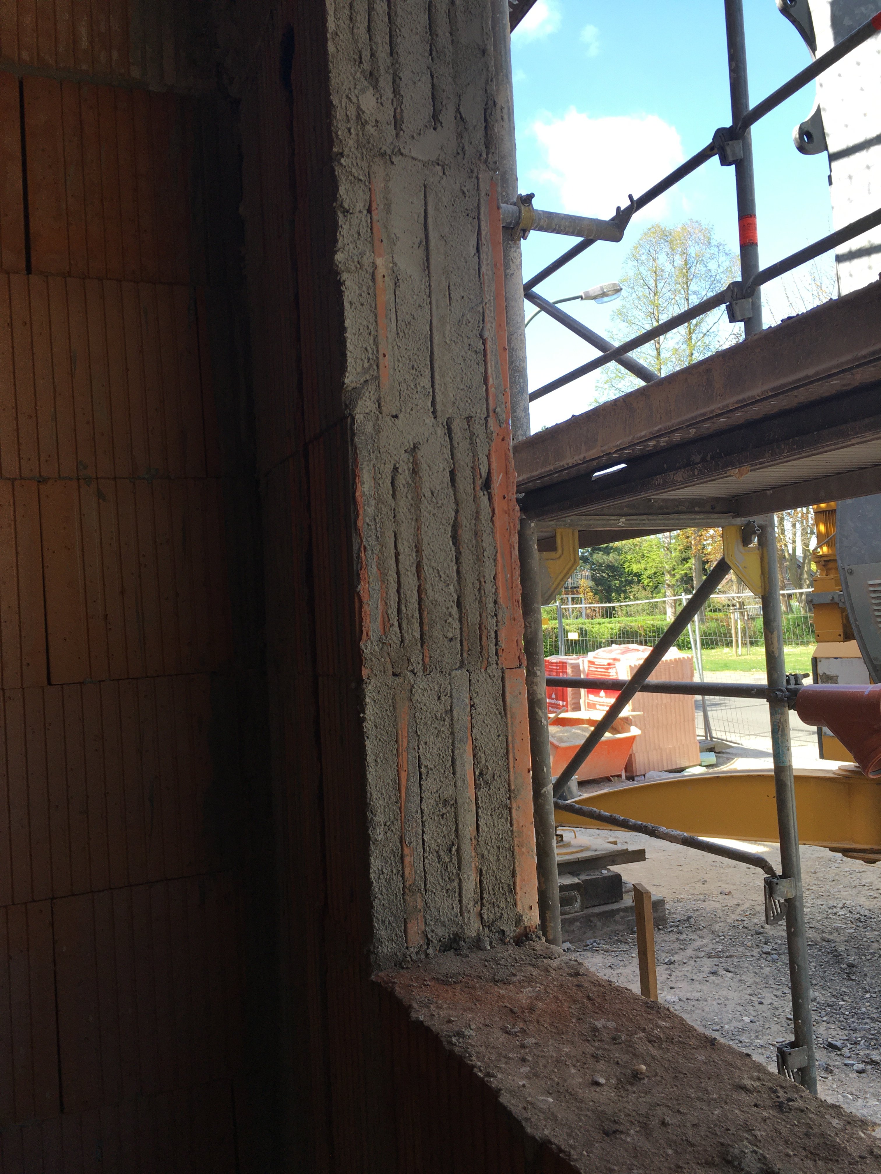

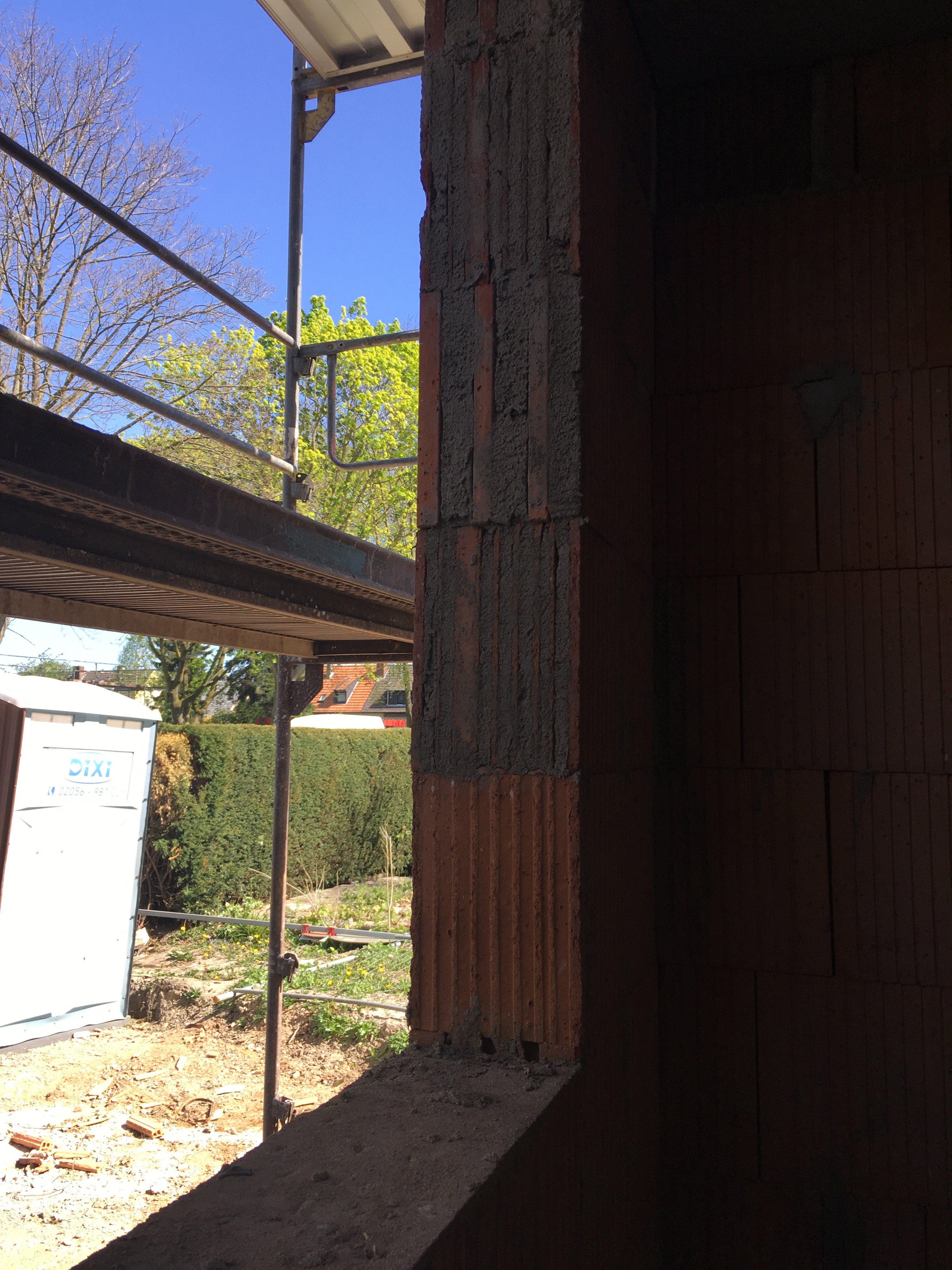

Das hätte man mit Füllspachtel statt Mörtel (und/oder mit mehr Liebe) schöner hinbekommen können, "trifft" aber nachher wohl am ehesten den nachfolgenden Putzer. Der Fenstereinbauer wird vermutlich mit Winkeln arbeiten und die Fensterstöcke an die äußere Mauerkante setzen. Wenn der seinen Senf dazugibt, wissen wir mehr - aktuell kann ich die Einbauebene nur aus dem angegebenen Wandaufbau spekulieren.
lin0r87
lin0r87
Sollte ich deiner Meinung nach das noch machen lassen bzw. selbst in die Hand nehmen, oder würden die Fenster auch so dicht werden und einen Blower Door Test bestehen..?
dab_dab
Würde zunächst Rohbauer fragen ob das Endzustand ist und dann die Fenstermontagefirma nach ihre bauseitig geforderten Vorleistungen fragen und mich danach richten. Die müssen schließlich später Gewährleistung auf Ihre Montage geben. Aber spätestens beim Aufmaßtermin kriegste dazu dann ohnehin Rückmeldung.
@11ant hat natürlich recht, dass es letztlich auf die Qualität der Einbauebene ankommt. Generell hätte es den Rohbauer aber nur unwesentlich mehr Zeit und Material gekostet da statt dem Flickwerk nen umlaufenden Glattstrich aufzuziehen. Falls Sie dies nicht ohnehin noch vorhaben sollten.
Wofür man ja erst´mal festlegen muß, wo die hin soll.
Eher nicht, das kostet schon nicht unerheblich Zeit, und der Putzer legt da ein Gewebe ein. Als "Zustand vor Putz" wird das also wohl "fertig" gedacht sein.
