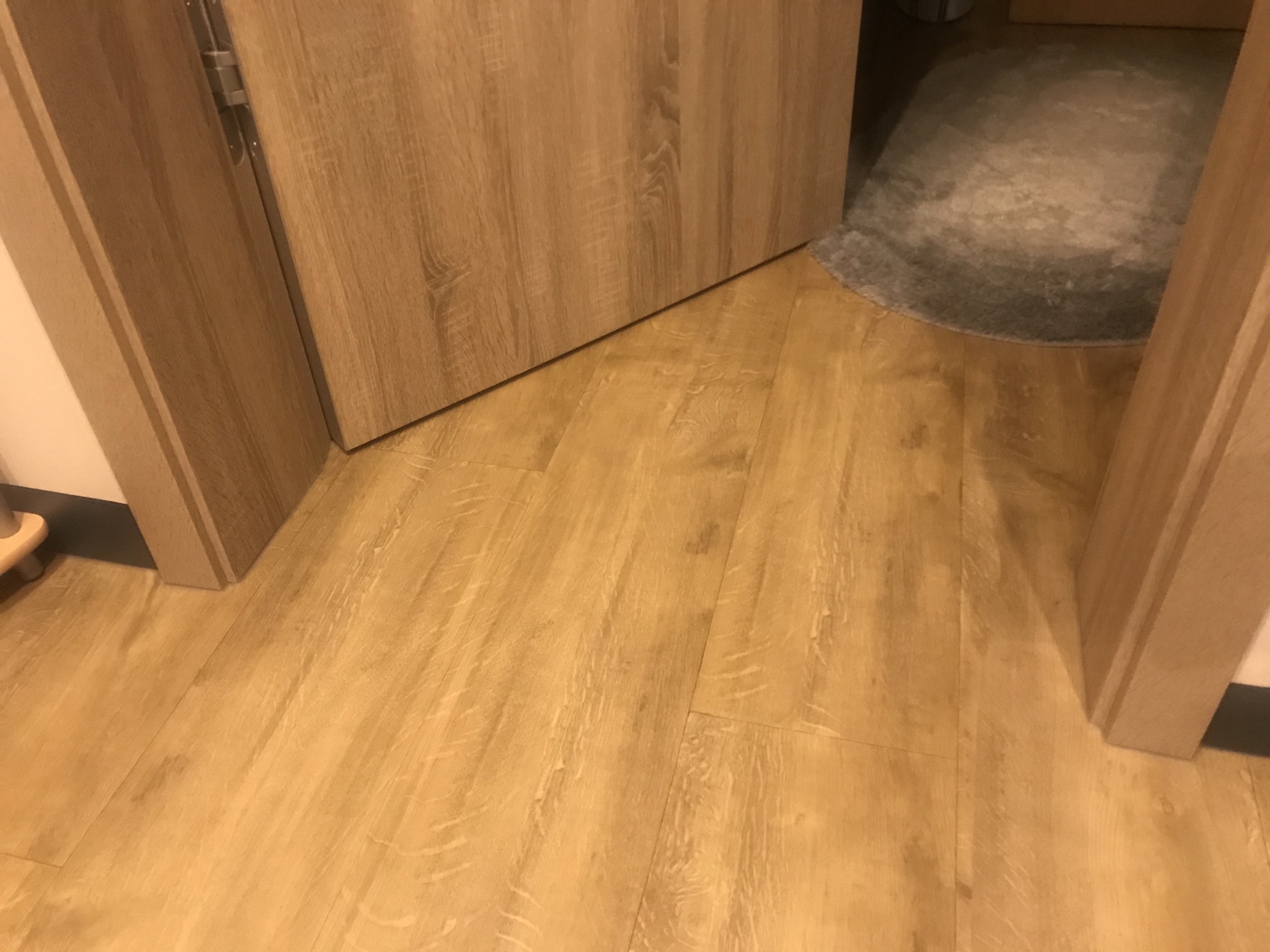

Dehnungsfugen zwingend übernehmen?
4,40 Stern(e) 8 Votes
lesmue79
Das Parkett würde aber schwimmend verlegt oder? So das dieses dann eben noch zusätzlich zu dem darunter verlegten Gewebe etwaige Bewegungen des Estrichs ausgleichen kann?
hampshire
Wenn der Boden fest mit dem Estrich verbunden wird: Dehnungsfuge lassen. Wenn der Estrich unter dem Boden dehnen kann: Gewebelösung OK
manohara
manohara
wir haben einen alten und daneben einen neuen Estrich. Die zwei wurden auch "irgendwie verklammert". Da darauf liegt Eichen-Parkett (20mm dick). Bisher (sind erst 2 Jahre) ist alles prima.
