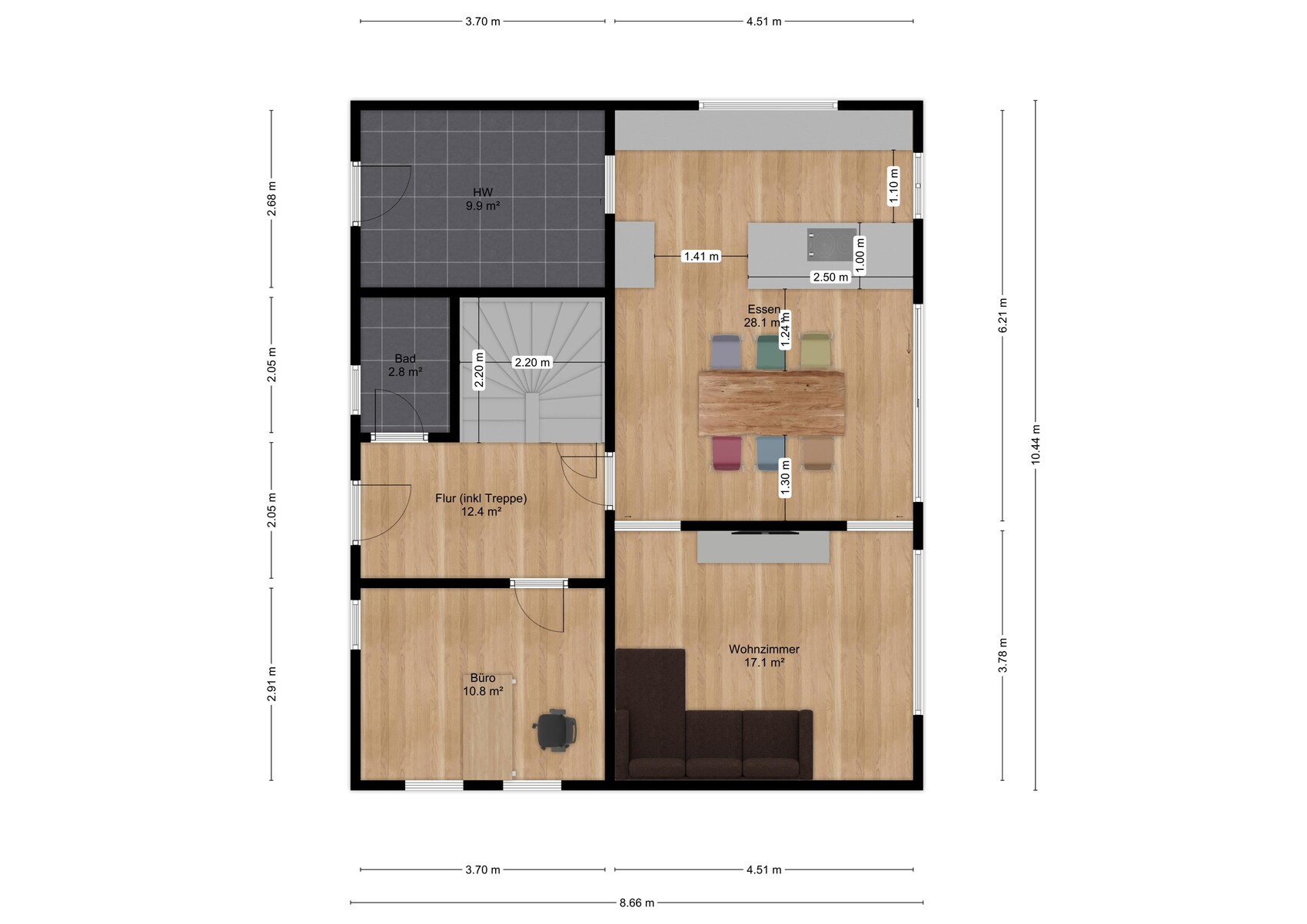

Essen und Kochen reicht aus mit 6.20m. Die Wandzeile ist 60cm tief, Zeilenabstand 120cm, die Insel 100-120cm. Es bleiben ca 320-350cm Platz für Tisch und Stuhl.
Allerdings ist dann der Durchgang ins Wohnzimmer an der falschen Stelle, da kommt man nicht mehr durch. Häuslebauer lieben es, eine breite Schiebetür mitten in die Wand zu stellen. Tisch oder Kücheninsel muss dann umkreist werden, alles wird umständlicher.
Eine bessere Alternative sind 2 Glasschiebetüren je eine am Ende der Wohnzimmerwand. Die Schiebetür auf der Terrassenseite, wenn geöffnet, lässt die Räume größer wirken, insbesondere wenn zwischen der Fensterfront im Wohnzimmer und beim esstisch nur ein schmales Stück Mauer steht, wo die Schiebetür darauf trifft. Im Wohnzimmer allerdings auch bodentiefe Verglasung.

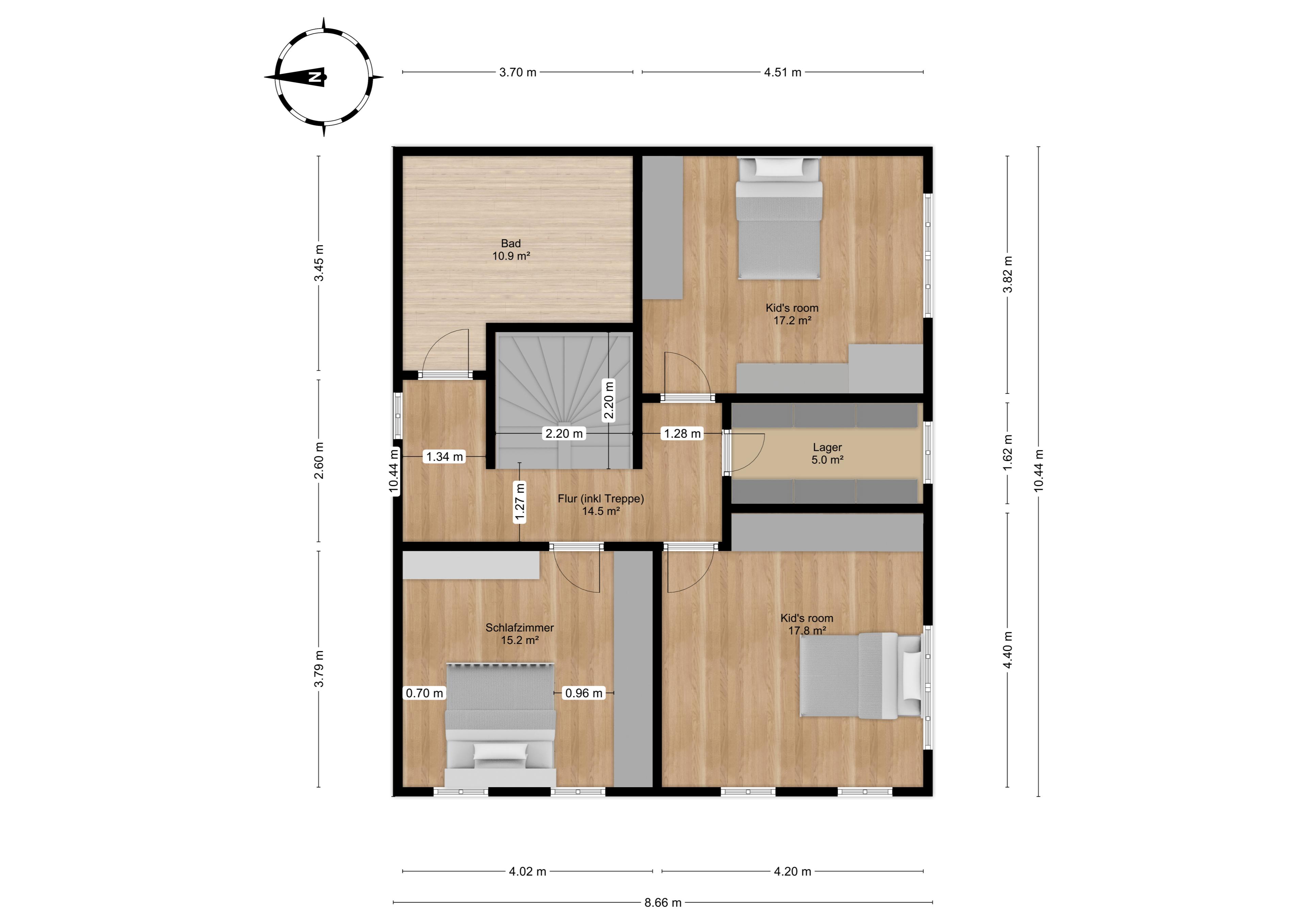

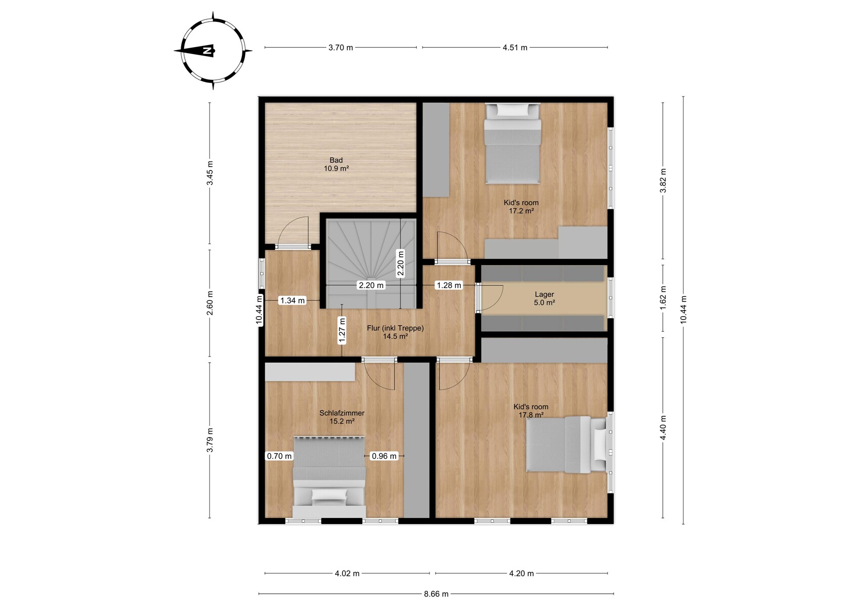

- Bei der Treppe hatten wir schon fast befürchtet das 2 Meter breite zu wenig werden (aber die Hoffnung stirbt ja bekanntlich zuletzt).
2,20m x 2,20m ist ein ganz gutes Mindestmaß. Die Treppe ist ein entscheidendes Element. Wenn die nicht passt, muss alles neu.
- Abstand zwischen Küchenzeile und Kochinsel: Ich hatte überall von 120 cm gelesen und das auch vor allem mit der Begründung, dass man dann gegenüberliegende Schubladen gleichzeitig aufmachen kann. Wenn ich die Insel ein Stück weiter in den Raum schiebe komme ich 1,10 Meter. Ich stell das nachher mal bei uns in der Küche nach.
Ja, 1,20m ist das gängige Maß. Bei Dir ist es nur knapp über 1m. Wenn Du es weißt, wieso machst Du es nicht gleich richtig?
- Huch, das war nicht beabsichtigt, das Leben-Zimmer passt hoffentlich besser zur Küche. Zumindest ist das Wohnzimmer eigentlich eher der Kuschel und Rumgammelraum. Auch hier hab ich mich an den Maßen orientiert, die man so findet. 120cm vom Tisch zur Insel und 130cm vom Tisch zur Wohnzimmer-Schiebetür. Ist das wirklich soviel zu knapp?
Kann nicht folgen. Die Enge besteht vor allem am Durchgang vom Esstisch zum Wohnzimmer. Wenn Du die Insel jetzt noch versetzt, wird's dann auch dort eng.
- Die Dusche im Gäste-WC ist ebenerdig gedacht mit einfachem Vorhang, der die meiste Zeit vermutlich ohnehin offen wäre. Dann kommt man auch gut ans Waschbecken ran.
Du willst, dass sich Deine Gäste zum Hände waschen in die Dusche stellen? Alter, das ist absurd - sowas plant man nicht. Das Problem ist aber evtl. weniger dramatisch: Dusche in die andere Ecke, WC und Waschbecken links oder rechts davon. Ohne Maße aber nicht zu sagen.
- Im Schlafzimmer könnte ich das Bett drehen und an die andere Wand stellen, dann wäre ne ganze Ecke mehr Platz vorm Schrank. Oder das Bett weiter an die Wand ohne Schrank schieben (da müsste ich dann liegen, meine Frau bekommt dann den breiteren Durchgang. Aktuell habe ich 40cm zwischen Bett und Wand, reicht mir auch ).
Bett drehen ist eine Option. Fenster dann entsprechend planen. Der andere Vorschlag ist so absurd, wie die Dusch-Waschbecken-Geschichte.
Insgesamt scheint es eher an Hauslänge als an Hausbreite zu fehlen. Sehe ich das richtig?
Nun, Du liegst jetzt schon bei 160m² statt 150 und es fehlt noch an Breite. Aber wenn das finanziell kein Problem ist, größer machen geht fast immer.

- Ich habe mal andere Teile der Küche eingezeichnet, aber das dient aktuell eher der Übersicht und ist weit weg von wirklich geplant.
- die Treppe ist jetzt 2,20 x 2,20
- Dusche ist aus dem Gäste-WC geflogen
- die Idee mit den Schiebetüren links und rechts im Wohnzimmer finden wir klasse!
- den Flur oben vor dem Schlafzimmer haben wir ein wenig verbreitert
- 1,10 zwischen Zeile und Insel habe ich gestern mal "simuliert". Ist für uns vollkommen ausreichend.
- Ebenso die 70 cm zwischen Wand und Bett auf "meiner Seite". Wenns mich doch mal nervt drehe ich das Bett eben doch.
Ich hoffe ich habe nichts von den bisherigen Anmerkungen übersehen.

Ich find das noch ok.
Rund um den Esstisch wär mir das aber weiterhin alles zu eng und vollgestellt. Man kann nicht frei zur Terrasse schlendern, sondern muss sich immer am Tisch vorbei quälen. Der steht direkt im Laufweg. Das würde mich wahnsinnig machen.
Warum Du das Bett nicht drehen willst, versteh ich nicht. Fenster hinter dem Kopfteil ist nicht optimal. Aber die Fenster müssen sowieso alle noch neu.
Bad mal planen! Dort würd ich einen Wäscheschacht versuchen zu setzen.
