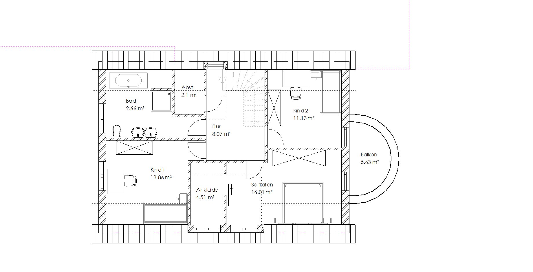

Grundriss des Obergeschosses: Schlafzimmer, 2 Kinderzimmer, Flur, Bad, Balkon.

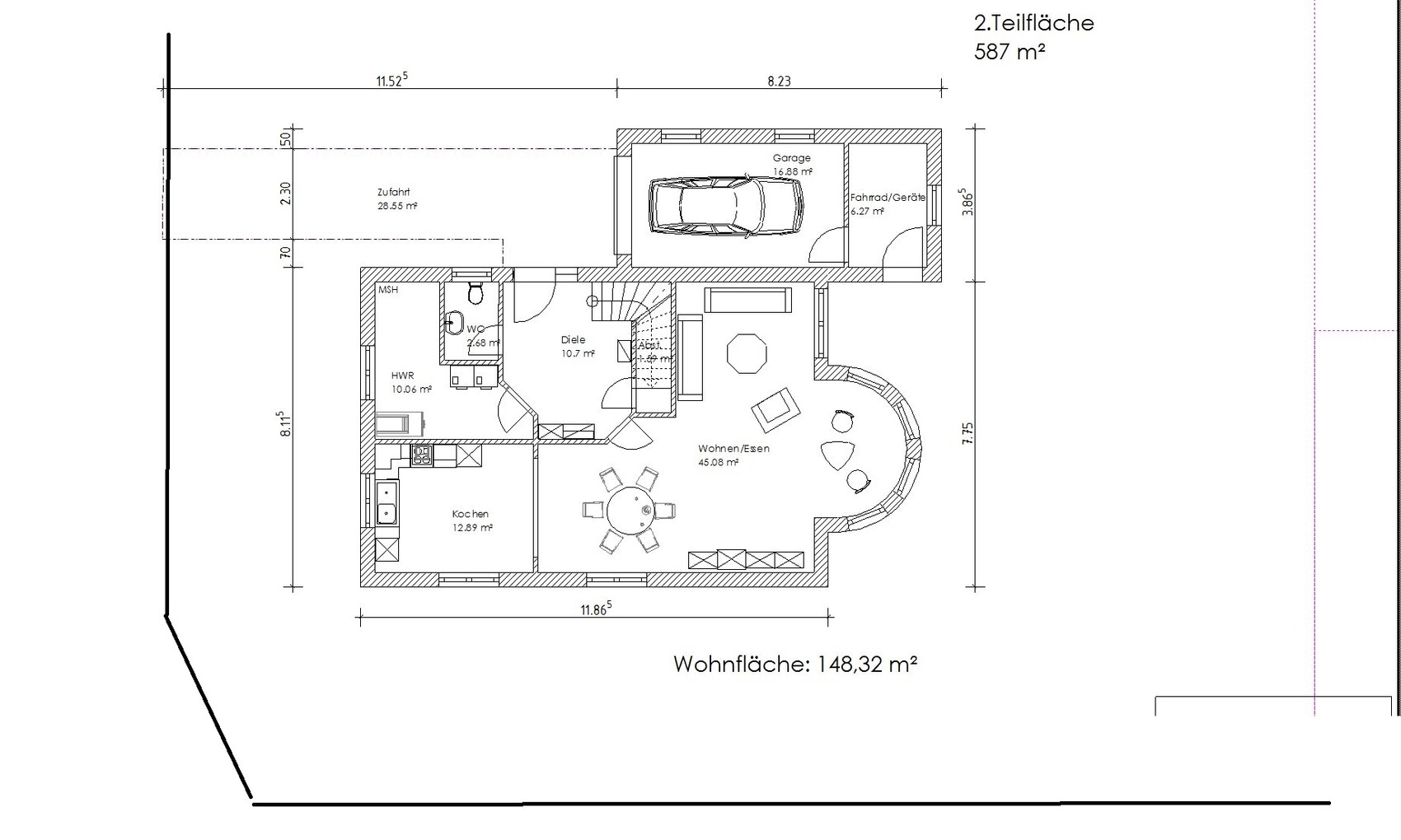

Grundriss eines Wohnhauses: Garage, Zufahrt, Küche, HWR, Diele, Wohnen/Essen.

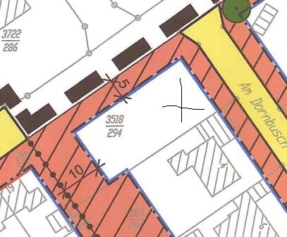

Die textlichen Festsetzungen quer zu lesen tue ich meinem Nacken nicht an, wäre hilfreich, wenn Du diese in lesbarer Position posten könntest. Gibt es keinen Plan mit eingezeichnetem Baufenster?
Erfolgt die Zufahrt über die Straße Am Dornbusch? Dann würde das bedeuten, die sonnige Südseite verstellst Du Dir mit einer Garage?
Gibt es die Kinder schon oder sind sie noch "in Planung"?
Oder sind sie noch gar nicht geplant und Kinderzimmer1 wird Büro und Zimmer 2 Gästezimmer?
Bitte auch Deine persönliche Situation hier einbringen, damit man hier weiß, was wichtig ist.
Du planst mehr als 20qm für Eltern-Schnarchbereich und Ankleide ein, die Kinder haben in den Räumen wo sie spielen, lesen, Hausaufgaben machen und Freunde empfangen gerade mal etwas mehr als die Hälfte.
So kleine Kinderzimmer kann man in einem kleinen Haus machen, weil Bauplatz oder Budget nicht mehr hergeben. Aber hier ist der Kinderraum im Verhältnis zum restlichen Haus einfach unpassend klein. Da kann man noch deutlich mehr für die Kinder rausholen, Bad- und vor allem Elternbereich sind verschwenderisch geplant.
Außerdem bitte beide Kinder an der sonnigen Seite Südwest oder Südost platzieren, die wohnen da und brauchen Licht. Schlafende Eltern und Badezimmer benötigen nicht unbedingt eine Südseite.
Wohnbereich viel größer als nötig, Flure auch viel zu groß mit zu wenig Möglichkeiten, dort Garderobenschränke unterzubringen. Schräge Ecken im EG mindern diese Möglichkeit ebenfalls. Dafür insgesamt zu wenig Abstellraum. In den kleinen Kinderzimmern kaum Platz für Wintergarderobe, größere Spielzeuge etc. Abstellraum kann man gerade mit Kindern immer benötigen.
(Beispiel: Kind 1 zu alt für Schaukelpferd, Kind 2 noch zu jung, Schaukelpferd in den Abstellraum).
Es ist ein interessanter erster Ansatz. Ich würde aber empfehlen, die Uhren noch mal auf Null zu stellen und Raumanordnungen, Raumgrößen und Garagenposition neu festzulegen.

Ich vermisse die Einordnung des Hauses ins Grundstück (Lageplan / Nordpfeil).
Wo siehst Du Größe in diesem Haus ?

... und wo ist der zweite Stellplatz?
Das war jetzt nur eine rhetorische Frage... der Fragebogen hat mit dem eigentlichen nur einen Bruchteil zu tun. Da fehlt ne Menge, und wir merken das!

Nicht doll: Großes Haus, wenig drin. Sieht aus, als wenn dort nicht wirklich geplant wurde. Wahrscheinlich willkürliche Entstehung von winkligen Wänden. Unpraktischer Bad(Zugang) ist auch eher Zufall?!
Der Wurmfortsatz mag ja persönlich gewollt sein. Ich finde das befremdlich. Warum der Balkon jetzt Kind und Eltern verbindet, mag auch ein ewiges Rätsel bleiben.
