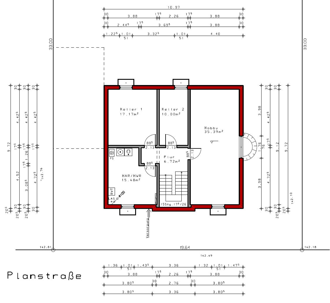

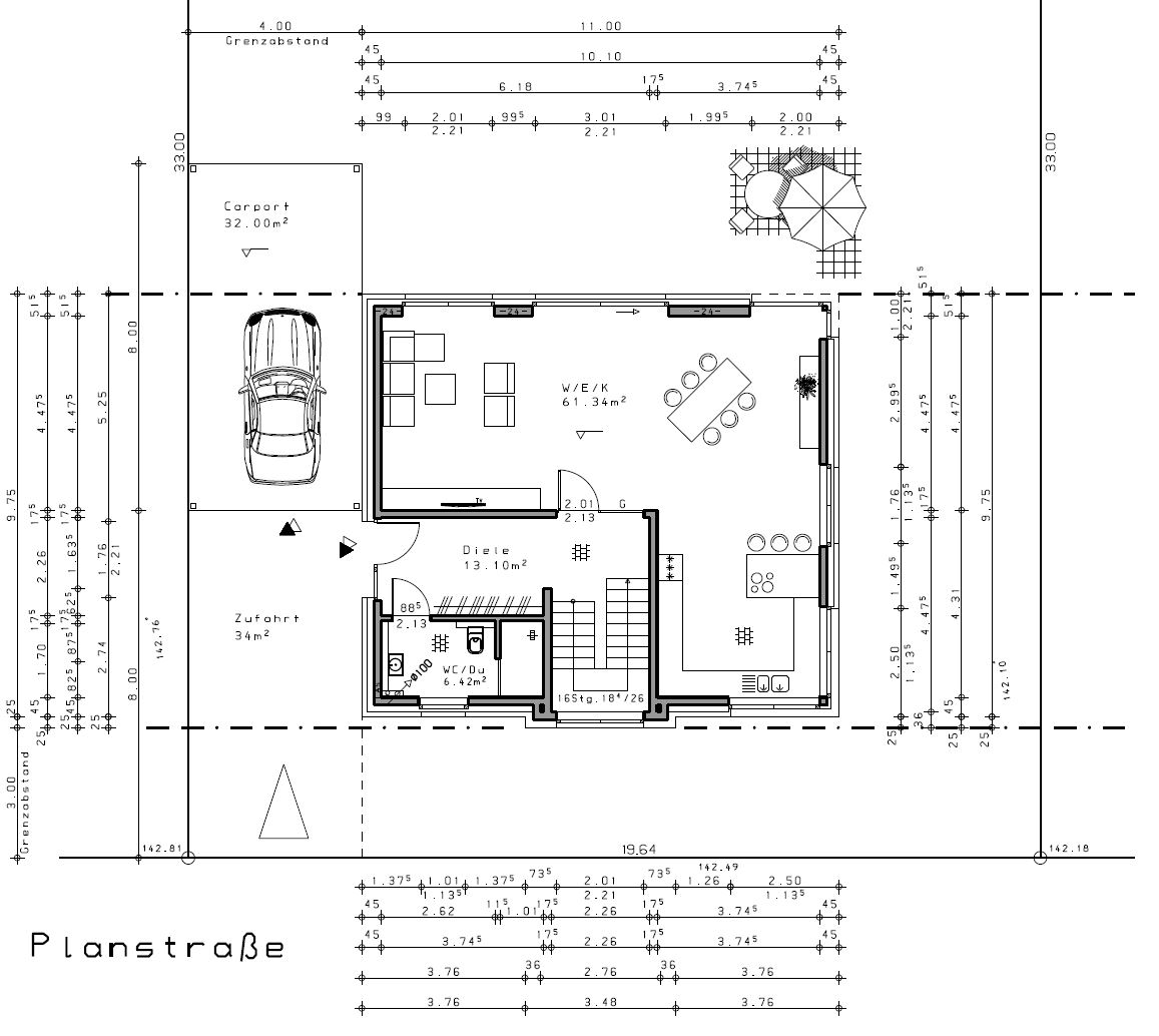

Zum Glück ist das Wochenende das Wetter schon die ganze Zeit total verregnet. Somit hatte der Planer vom GU Langweile und konnte sich unserem Grundriss noch mal anschauen. Im Prinzip hat er nun unsere Anpassungswünsche umgesetzt.
EG:
Erker von 50cm auf 25cm reduziert. Den Platz haben wir dem Wohnzimme zugeschlagen und die Wand zusätzlich noch einen Stein weiter nach planunten verschoben. Wohn-/Essszimmer dadurch um 50cm verbreitert.
Das mit der nun entfallenen Tür als Direktverbindung von Eingang zur Küche ist doch tatsächlich auf unserem Mist gewachsen. Wir dachten uns dabei, dass wir mehr Gestaltungsmöglichkeiten mit Hochschränken an der Wand zum Flur haben. Fühlt sich allerdings jetzt schon wie ein Fehler an. Wir überlegen nun, ob wir nicht einfach die Tür zur Küche schon vorsehen und einen Sturz einbauen lassen. Also die Tür zumauern, dass wir später nur den Putz abklopfen müssten und die Steine aus der Wand nehmen.
Erker ist nun "zurechtgefaked" auf 1/3 Gebäudelänge, aber trotzdem von Innen nur die notwendige Breite für Podesttreppe. Küche hat also 25cm profitiert.
Fenster müssen wir uns noch überlegen. Momentan hätten wir genau da eine Wand, wo unser esstisch stehen würde. Erster Gedanke wäre, dass wir das Fenstern aus dem Wohnzimmer 1:1 rechts beim Esstisch verbauen lassen und das Eckfenster im Esszimmer sein lassen.

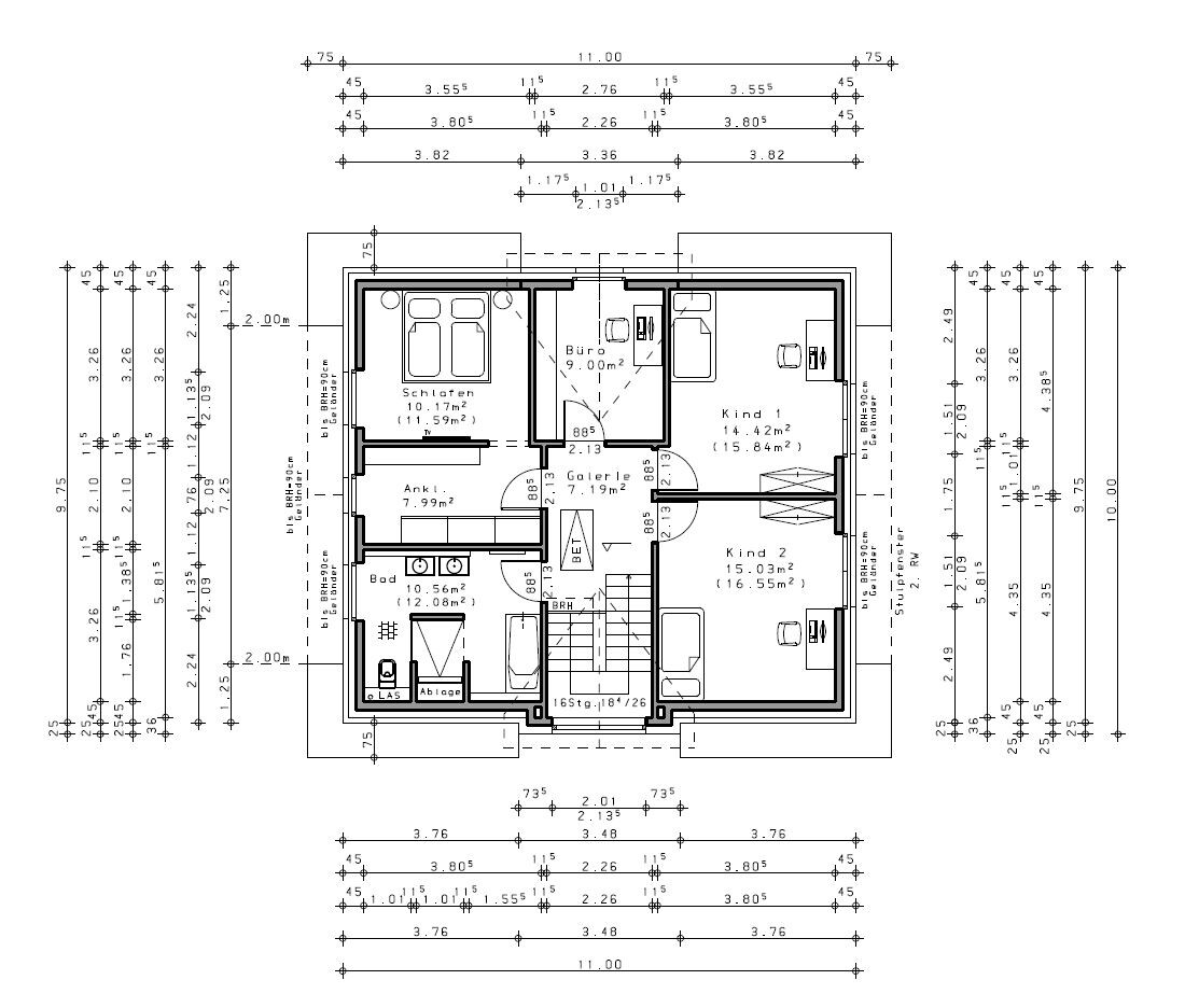

OG:
Treppe ist ja nun schmaler und somit auch der gesamte Flur. Somit mehr Platz in allen Zimmern, bis auf Büro. Die 25cm mehr Gebäudetiefe sind der Ankleide zugerechnet worden. Bin mir nicht sicher, ob das ausreicht, oder wir irgendwie Bad und Schlafen noch etwas abzwacken.
Keller: nur zur Info. Den großen Schlauchraum mit dem mini 10m² Raum werden wir definitiv nicht so bauen.

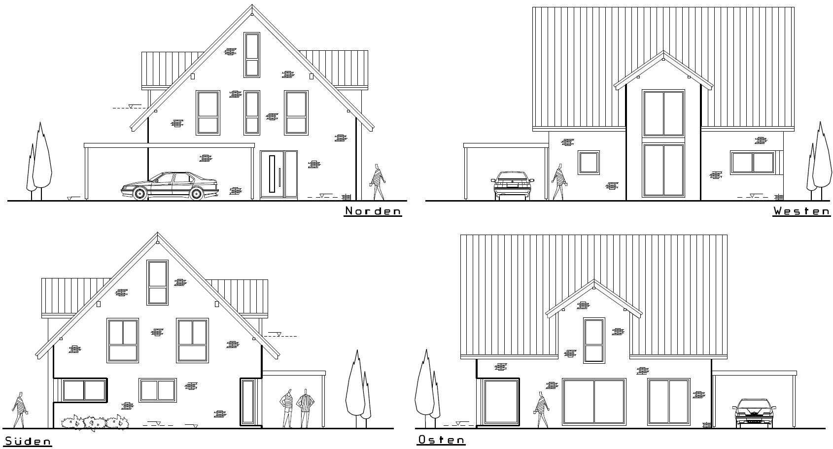

Außenansichten:
Dachüberstände sind noch zu groß. Sollen auf jeden Fall reduziert werden. Der Erker soll vorne nun ja in Putz und zwei große Fenster bekommen, vor die Raffstores geschnallt werden.

Die Tür in die Küche würde ich auf jeden Fall gleich setzen. Die Küchenschränke sind auch mit der Tür echt reichlich, finde ich. Die Schränke wollen ja auch bezahlt sein.
Das Bad oben gefällt mir leider gar nicht - die Dusche macht ja den ganzen Raum zunichte.
Die bodentiefen Fenster in der Dachspitze find ich irgendwie übertrieben. Baut Ihr die Treppe bis hoch?

Ach ja , hatte ich vergessen zu schreiben. Bad wollen wir noch mal mit Millimeterpapier zusammenpuzzlen. Das aus dem Entwurf gefällt uns auch so nicht. Da finden wir noch was.
Meinst du die Fenster in dem Erker aus der Straßen-/Westansicht? Die Fenster sind tatsächlich ziemlich groß. Müssen wir wohl auch noch ran. ich kann mir auch gut vorstellen, die als 2x2 Fenster zu machen, wie in den Entwürfen von GU2. Da sie allerdings direkt an die Podesttreppe anschließen, werden sie wohl dann fest werden, ohne Kippfunktion. Es sollen dann von außen Raffstores dran.
