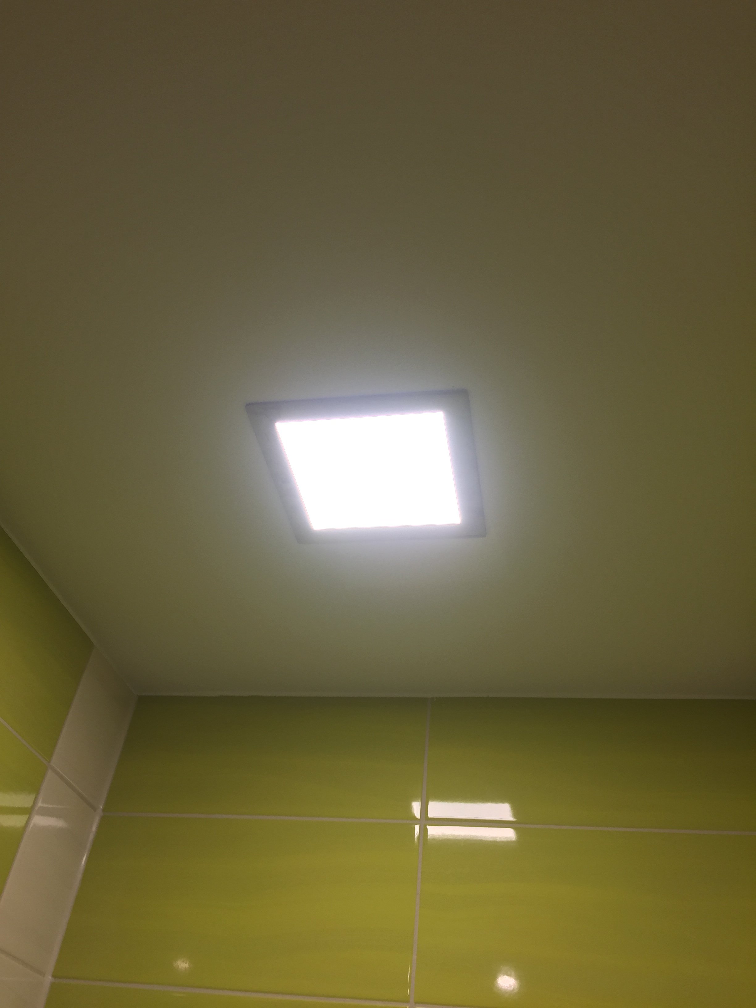

  • In der Diele und auch jeweils in die Duschen würde ich Lichtpanels machen, sieht edel aus und bringt ein dezentes, helles Licht. (Bild unten ist aus der Dusche bei uns.)

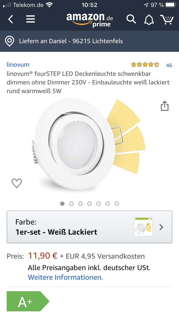

Noch ein paar Daten, weil die Fragen kamen:
- Wir bauen in Holzständerbauweise also ohne Betondecke, im OG benötigen wir Kaiserdosen wegen der Dampfsperre

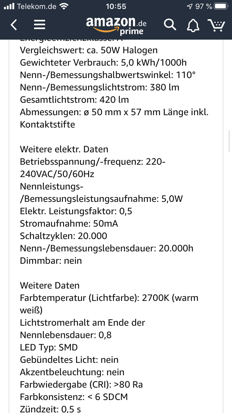

- Wir haben an folgende Leuchtmittel gedacht (siehe Anhang). Diese sind per einfachem Schalter dimmbar.......was haltet ihr davon?
Technische Produktdaten einer LED-Leuchte: 5W, 2700K, CRI >80, 20.000h.
Runde, weiße LED-Deckenleuchte mit schwenkbarem Ring - Produktabbildung

Hast du dir solche Räume bei bekannten mal live angeschaut? Das ist natürlich nun keine generelle Meinung, aber: überlegt dir ob du wirklich alles mit Spots willst. Es macht Räume ungemütlich. Vor allem im Wohnzimmer und Esszimmer für mich ein absolutes nogo.
Die in unserem Neubaugebiet, die das gemacht haben, ärgern sich fast alle und haben nachträglich normale Lampen angebracht, da es sowohl vom Licht als auch von der Optik deutlich schöner wirkt. Schöne Lampen kosten zwar ein Vermögen, aber machen unglaublich viel aus für einen Raum, auch wenn sie aus sind.
