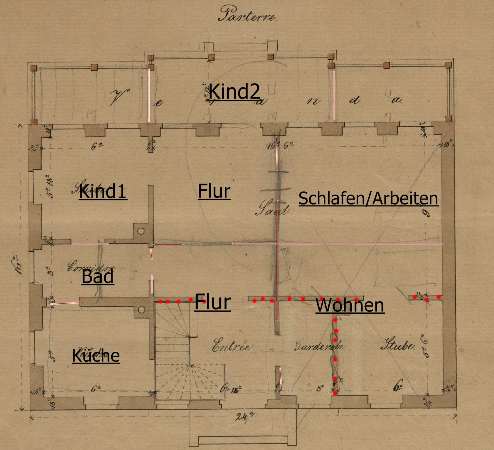

So, nun bin ich mal über mich selbst hinausgewachsen und habe versucht, in den "theoretischen" Grundriss den tatsächlichen reinzumalen. Ich hoffe, man kann's erkennen.
Wäre mal ein interessantes Experiment gewesen, den Grundriss hier reinzustellen mit der Frage, was ihr davon haltet
Das gefühlt größte Problem ist tatsächlich die Küche. Wir haben oft, machmal auch viel Besuch und irgendwie quetschen die sich alle in die Küche. Wenn ich dann noch was kochen will, wird's eng. Allerdings sehe ich keine Möglichkeit, das zu ändern, ohne das Haus komplett auf links zu drehen und das wollen wir nicht.
Aber Küchensanierung ist eigentlich ein ganz dringendes Thema, das ich jetzt einfach mal verdränge

12.12.19 22:28
Wollt ihr nur auf 1 Ebene wohnen?
Kind 1 und Küche tauschen
Dann können der große Flur als Essplatz dienen

12.12.19 22:39
Ich sollte wohl sagen: Kind 1 ist schon ausgezogen, Kind 2 macht gerade Abi. Und ja, wir wohn(t)en nur unten, oben ist vermietet. Die 110qm unten haben ja, trotz des doofen Schnitts, die letzten 20 Jahre ja dicke gereicht. Zusätzliche 100qm im ersten Stock, was soll man mit so viel Platz?
Wir hatten überlegt, die Küche ins Wohnzimmer, sozusagen als große Wohnküche zu verlegen, aber das wird mit Wasser/Abfluss schwierig. Und dann das Bad um die alte Küche erweitern, aber dann hätten wir 15qm Bad, das braucht ja auch kein Mensch...

13.12.19 08:13
Wenn Kind1 schon weg ist: Küche aus Kind1 und Bad, Bad dann in die Küche und dann würde ich wohl auch Wohnen und Schlafen tauschen und, wie haydee schon sagte, den Flur dazu nehmen. Dann ist ausreichend Platz für eine große Wohn/Eß/Kocheinheit die auch einem größerem Besucheransturm gewachsen sein dürfte.
