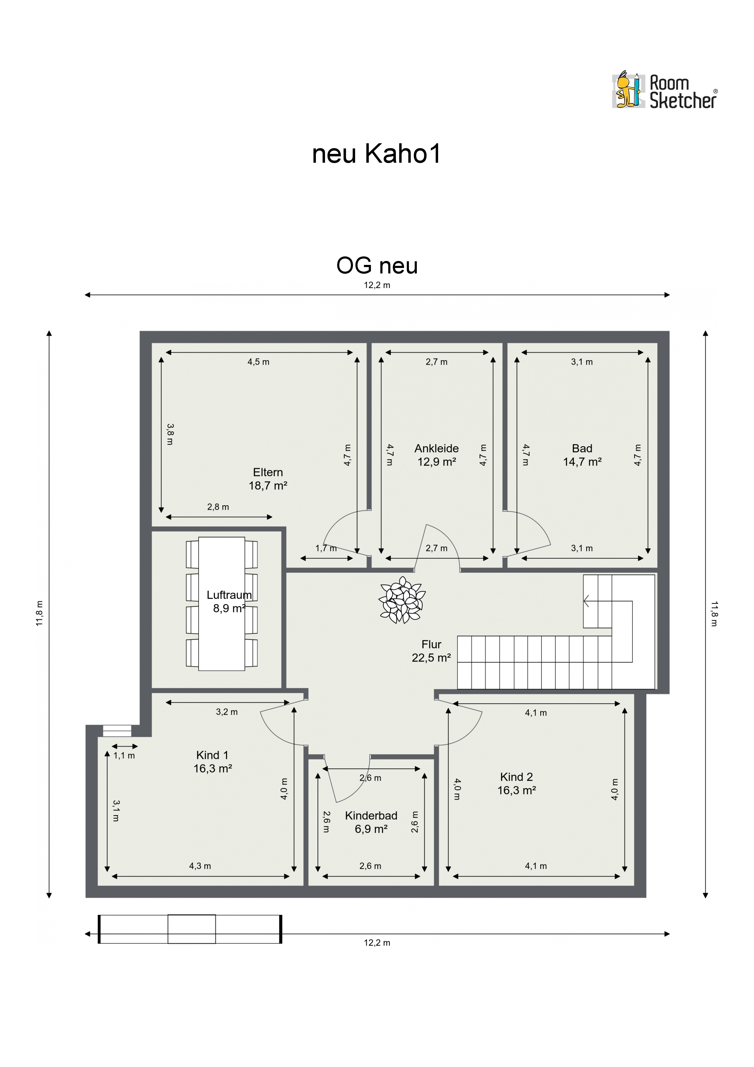

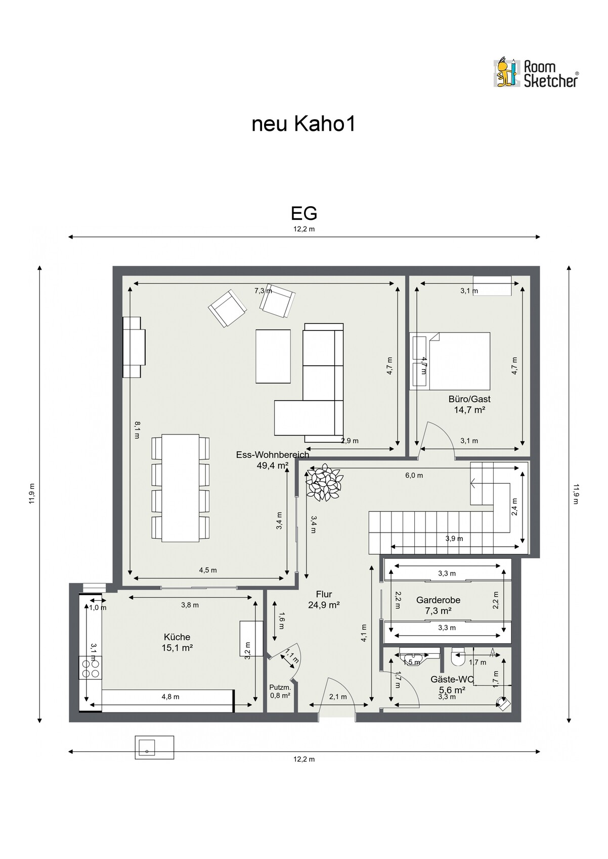

Habe jetzt mal das Treppenhaus vom Wohnbereich abgetrennt. Um in diesem Entwurf den Bereich Büro/Gast noch mit einer Tür erreichbar zu machen. musste ich die Podesttreppe etwas umgestalten. Um im Wohnzimmer am Sofa vorbeizugehen ist mir noch etwas wenig Platz. Im OG hatte ich auch mal überlegt, die Kinder Richtung Garten zu legen (evtl. mit Balkon) und den Elternbereich Richtung Straße.
Dann hätte aber eines der Kinder eine Ausrichtung Nordwest/Nordost. Wäre auch nicht so toll, oder? Bin für weitere Tipps dankbar.
Grundriss EG: offener Ess-Wohnbereich, Küche, Flur, Garderobe, Gäste-WC, Büro/Gast.
Grundriss Obergeschoss neu: Eltern, Ankleide, Bad, Flur, Kind 1, Kind 2, Kinderbad, Luftraum.

Wieso soll man um das Sofa rumgehen? Verstehe gerade nicht, was dir da zu eng ist? Mir gefällt der Entwurf. Ich würde nur diesen Mini-Putzraum im EG weglassen, da bekommst du doch nichts unter. Stattdessen einfach einen Schrank. Oder eventuell diese Flurnische ganz streichen und Küche vergrößern?
Finde es gut, dass du viel Garderobe eingeplant hast, aber ich denke, dass es sich darin stauen wird, wenn mehrere Leute gleichzeitig sich an- oder ausziehen wollen.
...die Dich aber nicht glücklich machen wird. Sie ist nur ein fauler Kompromiss, damit Dein Büro erreichbar ist.
Insofern sollte man aber das Übel noch mal ändern, anstatt DAS Element, welches VOR ALLEM ANDEREN in einem Hausentwurf geplant wird, halbherzig anzupassen.
Hässlichen Putzmittelraum weg, die und auch der Staubsauger haben auch in der Garderobe Platz.
Und was war mit dem Feature "Pflanze durch den Luftraum? Da zwar die Pflanze da ist, aber kein Luftraum, würde ich den grundsätzlichen Ansatz hinterfragen.
Hinter dem Sofa ist ja noch Platz. Da wollte ich Schränke und/oder Sideboards unterbringen. In meinem Elternhaus kann man auch ums Sofa rumrennen, das nutzen Kinder sehr gerne. Die Außenwände des Wohnzimmers bieten die Südwest- + Nordwest-Gartensicht. Da hätte ich gerne viele Fenster und viel Licht, was entsprechend weniger Schrankflächen bedeutet.
Hatte Bedenken, ob die Küche sonst nicht zu breit und schlauchig wirkt? Putzmittel sind wenige, Akkustaubsauger + Besen + Kehrblech kann man alle an die Wand hängen und wegen den kleinen Dimensionen rausgreifen ohne reinzugehen. Auf'm Boden ist dann noch Platz für Eimer und Lappen, Putzmittelflaschen passen auf ein einzelnes Regalbrett.
Dafür wäre im Flur davor evtl. noch Platz für ein Bänkchen. Neben dem Putzmittelräumchen habe ich auch Platz eingeplant für eine Gästegarderobe.
Bin auch oben im Elternschlafzimmer noch unsicher, wollen dort gerne ein Familienbett mit ca. 2,70m Breite unterbringen und eigentlich stelle ich ein Bett lieber an eine Wand und nicht an eine Fensterfront. Da habe ich noch Bedarf zu weiteren Überlegungen. Denn 2,70 + 2x 0,70m Laufweg macht 4,10m Platzbedarf in der Breite, die habe ich in dem Entwurf nur an den Außenseiten.

Und das Übel ist? Lage des Büros? Lage der Treppe?
Meinst Du, die Treppe muss zuallererst geplant werden? Deren Lage richtet sich doch auch danach, welche Räume man überhaupt braucht und welche davon man gerne an der Garten- und Sonnenseite habe möchte, daher hielt ich sie als Funktionselement für nachrangig. Fehlerhafter Gedanke?
Pflanze durch Luftraum war kein Muss, passt mit anderer Treppe auch nicht so gut zusammen. Habe vergessen, sie im OG zu löschen. Ist jetzt reines Dekoelemt in einer Flurecke des EG.
Das ist ja nur aus dem vorherigen Entwurf "stehengeblieben"
Da wir oft auf'm Sofa sitzen, finde ich eine Positionierung gut, aus der heraus man sowohl den Garten als auch den Esstisch im Blick hat.
In aktueller Wohnsituation ist die Positionierung identisch und ich finde das ziemlich gut so.
