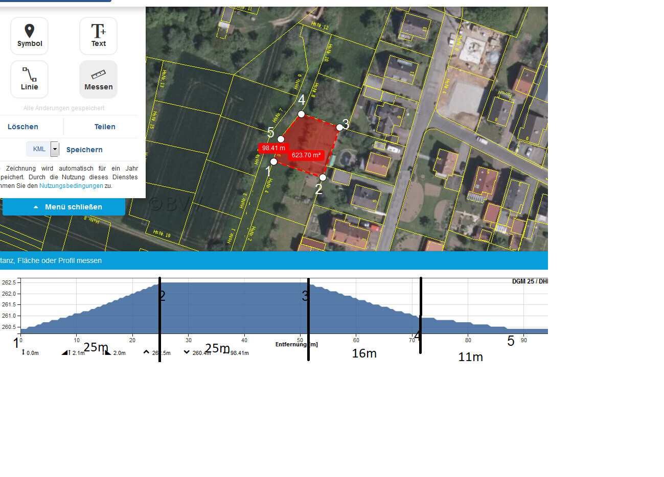

Mich würde die Positionierung auf dem Grundstück interessieren. Wie viel Platz ist zwischen Terrasse und Zaun im Süden? Gibt's Grundstücksmaße?

Grob gesagt: quadratisch 25m x 25m
Exakte Abmessung habe ich nochmals als Grafik angehängt.
Bei 6m Hofbreite und 11m Hausbreite bleiben von der Hauswand bis zum Zaun (25-6-11) 8m
