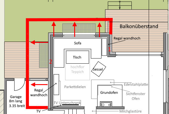

Hier noch der Plan inkl. Möblierung.
Ich hatte schon mal überlegt das Sofa mit der langen Seite an die 1 zu stellen und den TV dann an die Wand bei 2 zu hängen. Anschlüsse gibt es dort und es war ursprünglich vom Architekten wohl auch mal so gedacht. Dann müsste eben die bisherige Regalwand/TV-Schrank Kombination weichen.
Wichtig ist, dass man vom Sofa den Ofen sehen kann (F-r-a-u ).
Der Möbilierungsplan ist nicht auf den cm genau/maßstabsgenau, grob stimmt's aber.
Ich danke
Das ist glaube ich für außenstehende schwer zu verstehen. Ich habe eben eine gewisse, sagen wir Idealvorstellung von dem Raum. Wie viel mir das nachher wert ist, muss ich dann mit mir selbst ausmachen bzw. mir leisten können/wollen.

Zur Diskussion meine Grobschätzung (2 min Denkzeit):
Architekt+Statiker 6000€
Baugenehmigung 500€
BG: 500€
BauherrenHP: 250€
Rückbau: 3000€
Aushub: 2000€
Rohbau: 12000€
Dach+Spengler: 3000€
Veranda: 5000€
Elektriker: 2000€
Sanitär: 1000€ (Fußbodenheizung bleibt wie is)
Fenster 1500€
Stuckateur 5000€
Interieur 5000€
=> grob 47.000€
Wahrscheinlich 2x die Hälfte vergessen aber grad fällt mir nichts mehr ein...

- Alleine der Statiker wird dich mindestens 3k€ kosten
- Für die restlichen 3k€ wird der Architekt, noch nicht mal aus seinem Bett aufstehen. Bei einer Baumaßnahme (und ich bleibe dabei) von 100k€ liegst du da bei 13k€ an Honorar.
- Estrich ausstemmen, entsorgen, neu legen 10k€
- Fußbodenheizung mit Dämmung neu verlegen 8k€
- Nen Baggertag kostet allein 800€
- Gerüst über mehrere Monate 2k€
Boh wenn Ich schon lese das Du auch das Wiederherstellen des Außengeländes drin hast, dann hab ich echt keine Lust mehr weiter zu schreiben und aufzuzählen was fehlt und wo Du dich verkalkuliert hast. Geh zu einem Architekten und lass Dich aufklären!
Mir fehlt die Fantasie wie man sicherstellen will das sich ne angebaute Bodenplatte von der Absenkung gleich verhalten soll wie der Bestand.
Mir auch, und an mangelnder Fantasie liegt´s nicht. Aber der TE erwägt ja auch, den Keller gleich mit auszubeulen (damit dessen Fenster nicht überbaut wird). Das ist auf Deine Schätzung der für das EG schon angemessenen zehn Monate noch aufzuschlagen. Der TE will ja nicht weniger, als eine komplette Hausecke unterhalb des OG als Radwechsel während der Fahrt auszutauschen. Noch luftschlösserer geht´s kaum.

Terrasse nach links verlegen , kleiner Anbau plan oben dürfte relativ problemlos machbar sein da hier aktuell eh nur Verglasung ist..
Aber noch mal: Ohne weitere Pläne wird das nichts!
Danke für die Idee und das zeichnen. Sieht gar nicht schlecht aus. Werde ich mal drüber nachdenken. Wie gesagt ist das mit den Plänen so eine Sache. Ich muss die immer erst an die Realität anpassen, da nicht wirklich nach den Plänen des Architekten gebaut wurde und einige Wände/Fenster/Türen etwas anders realisiert wurden.
