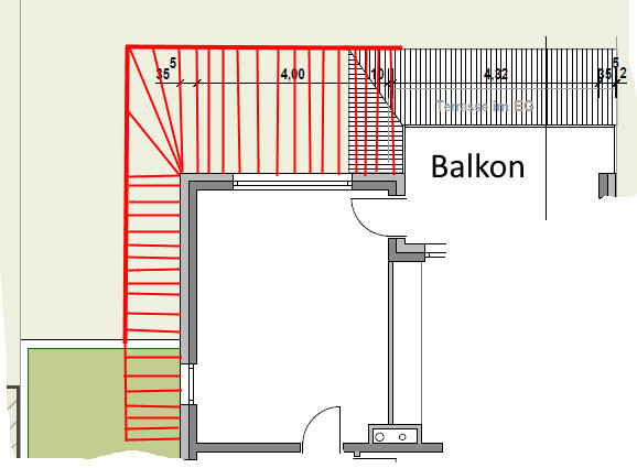

UG und OG kommt noch... muss ich erst noch malen, also bitte kein Stress...
spyfromtheeast 12.11.19 15:01
Wieso kann man hier keine Beiträge editieren....
Hier:
OG...
Grundriss: Balkon rechts, Innenraum, Tür und Treppen links, rote Umrandung.

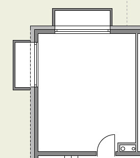

UG:
2D-Innenraum-Grundriss mit Tür, Wänden und Sanitärbereich im unteren Bereich

Also im UG sind die Fenster ein größeres Problem. Zählt der Kellerraum offiziell als Wohnraum? Wahrscheinlich wird man die Fenster verschließen müssen und der Raum wird dann offiziell zum Kellerraum degradiert. (Was du dadrin wirklich machst ist egal)
Im Erdgeschoss müssen ja die Lasten der oberen Etage entsprechend weiter nach unten/außen geleitet werden. Wärst du mit 1-2 Säulen im Wohnzimmer einverstanden?
Du brauchst hier direkt einen ordentlichen Architekten sowie Statiker.
spyfromtheeast 12.11.19 15:38
Ja, keine einfache Sache, ich weiss.
Gute Frage, ob der Kellerraum offiziell als Wohnraum gilt. Im Plan steht "Arbeiten". Also wohl als Arbeitszimmer deklariert. Da Fußbodenheizung vorhanden ist in dem Raum, wirds wohl schon als Wohnraum laufen.
Genau darauf bezog sich meine ursprünglich Frage. Säulen sind nicht so wirklich mein Ding, daher die Frage ob man die Betondecke verlängern kann. Könnte man dann theoretisch (die Kostenfrage mal außen vor gelassen) dann auch im UG machen um die Fenster zu erhalten. D.h. den Keller entsprechend mitwachsen lassen, vielleicht auch nur in eine Richtung und ein Fenster opfern.
Oder eventuell einen Stahlträger waagrecht einziehen, um die Decke abzustützen? Also quasi von Links nach Rechts. Dann könnte man die Decke abhängen, sofern der Träger nicht so dick ist.
Dann wird mir wohl nichts anderen übrig bleiben als einen Architekten / Statiker zu konsultieren. Was denkt ihr kostet so was etwa? Ich mein nicht, dass es nachher sagt geht nicht und ich hab 5.000€ in Sand gesetzt für nichts.
Danke, spyfromtheeast.
Tassimat 12.11.19 16:02
Der Stahlträger ist 6-7 Meter lang. Der muss nicht nur die Decke tragen, sondern auch das Geschoss drüber und das Dach. Der wird groß und fett. Keine Ahnung wie groß, aber sagen wir mal 25cm Höhe + Verkofferung. Wäre sowas ok für dich? Ich glaube ganz gewöhnungsbedürftig wird das aussehen, wenn man über jeder alten Wand einen braucht, dann hat man da so ein tieferliegendes "Kreuz" in der Decke. Welche Deckenhöhe hast du?
Das Erstgespräch mit dem Architekten sollte kostenlos verlaufen. Du musst einen finden, der direkt eine brauchbare Idee hat. Diese wird dann ausgearbeitet und bezahlt.
