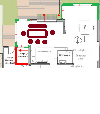

Scout 14.11.19 15:56
Terrasse nach links verlegen , kleiner Anbau plan oben dürfte relativ problemlos machbar sein da hier aktuell eh nur Verglasung ist.
Erker plan links (das ist aufwendig, die Wand muss abgefangen werden), in diesen wird das Esszimmer teilweise verlegt. Wohnen wandert nach rechts. Kellerfenster links wird überbaut, das obere Kellerfenster kann so bleiben. In die Ecke links vom Ofen kommt noch ein Hängesessel hin.
2D Grundrissplan eines Hauses mit Essbereich, Wohnzimmer, Küche, Garage und Terrasse.
Aber noch mal: Ohne weitere Pläne wird das nichts!
