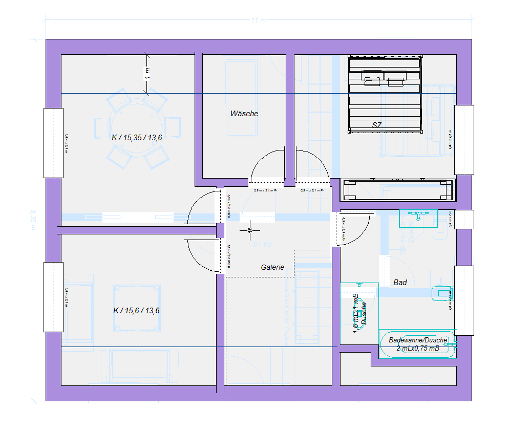

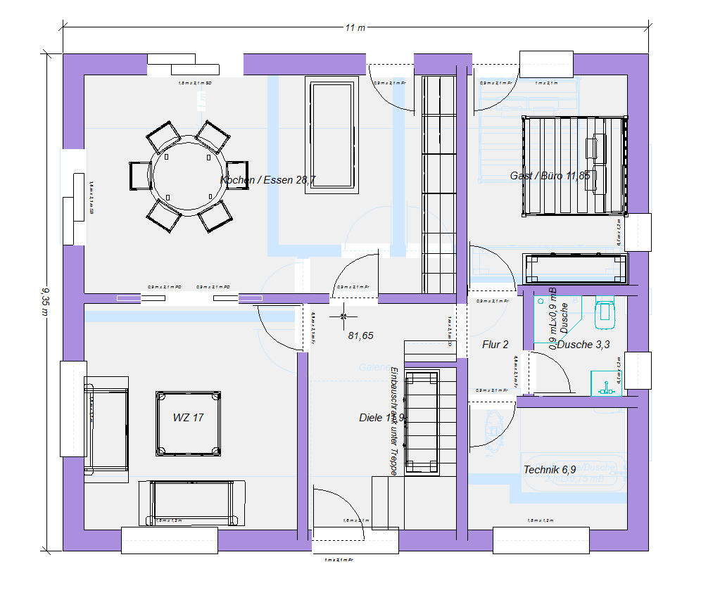

Ich muss gestehen, dass mir nicht so ganz klar ist, was Ihr Euch wünscht. Vielleicht ging es dem Architekt ähnlich. Man sieht nur, was Ihr nicht wollt. Mangelt es an Vorschlägen? Das Netz ist voll damit.
Hier mal einer als Beispiel (planoben ist Süden / Treppe kein Podest!):
Grundriss eines Hauses: Wohnzimmer links, Essecke, Küche, Flur, Gast/Büro, Dusche, Technik.
Grundriss eines Apartments: Küche/Essbereich, Galerie, Wäsche, Bad, Schlafzimmer.
KN: 1m
Dach: 45°
Wegen der Umwelt selbstverständlich Dach zur Sonne ausgerichtet.
Wohnräume mehr zum Garten, damit die nicht an der Straße sind. Terrasse über Eck macht flexibel. Fenster / Terrassentüren wären auch als Eckvariante gut vorstellbar.
Mal abgesehen vom Budget, habt Ihr bei dem Grundstück sehr gute Möglichkeiten. Solange nicht fest steht, wo die Terrasse hin soll, kann man Euch nicht helfen. Vermutlich müsst Ihr solche Sachen einfach mal festlegen. Dann geht's auch vorwärts.

... und im Brak-Plan ist der Technikraum weitmöglichst von der Straße entfernt. Das sollte man auch immer bedenken. Katja hat das in ihrem Plan bedacht.
