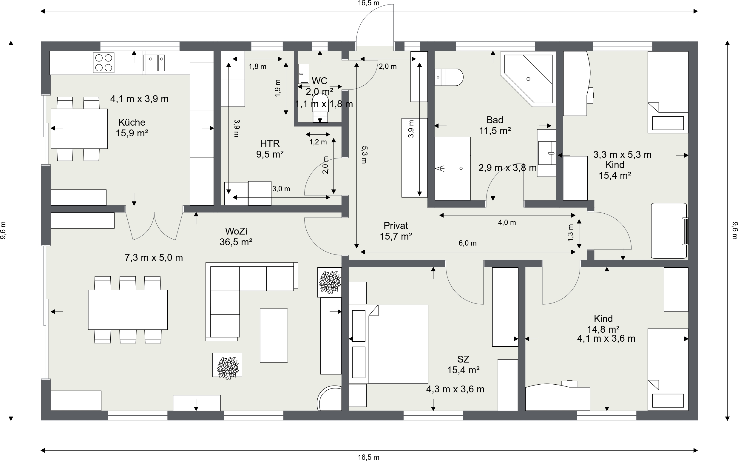

Die Frage ist wie wichtig euch die Wanne ist, das wisst nur ihr. Ich persönlich würde lieber eine schöne große Dusche rein Bauen mit Komfort. Die eingezeichnet sieht nicht so aus.
Hauswirtschaftsraum schon drinnen im Haus, aber vielleicht als Anbau und nicht zentral im Eingangsbereich. So meinte ich es.
Mir wäre ne Wanne auch wichtig - die macht doch erst wirklichen Komfort aus... Bei 10qm kann aber auch beides funktionieren. Wanne und Dusche einfach links an die Wand (da ist dann auch Platz für ne größere Dusche), Toilette hinter den waschtisch beim Fenster... Im Gäste-WC die Toilette einfach in die hintere Ecke des Raumes verschieben und gut. Dann versperrt die auch nicht den Eingang.

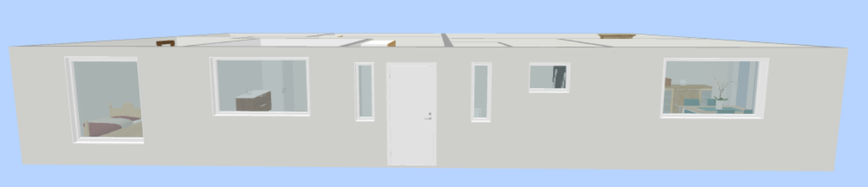

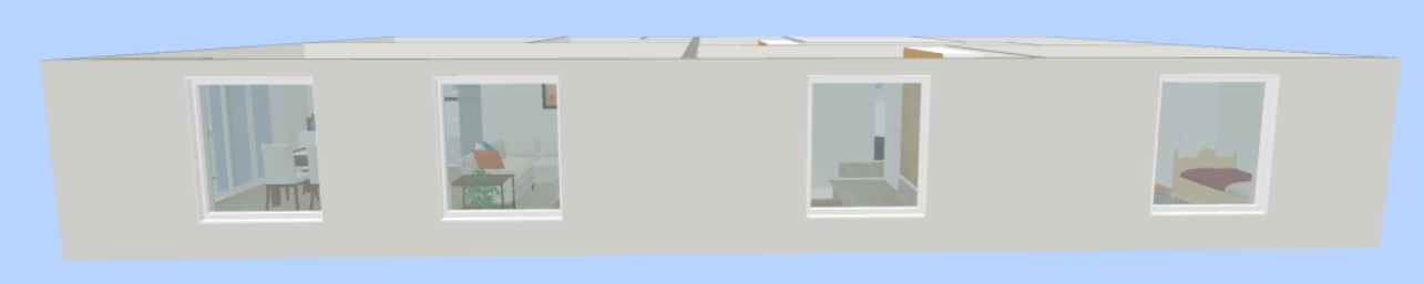

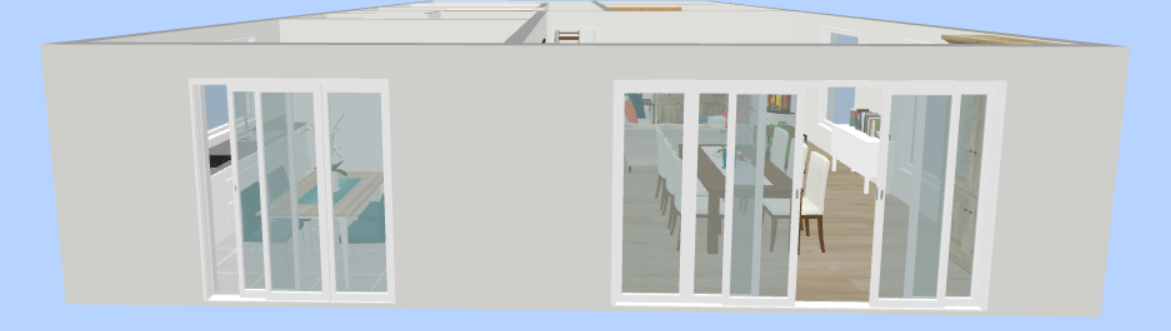

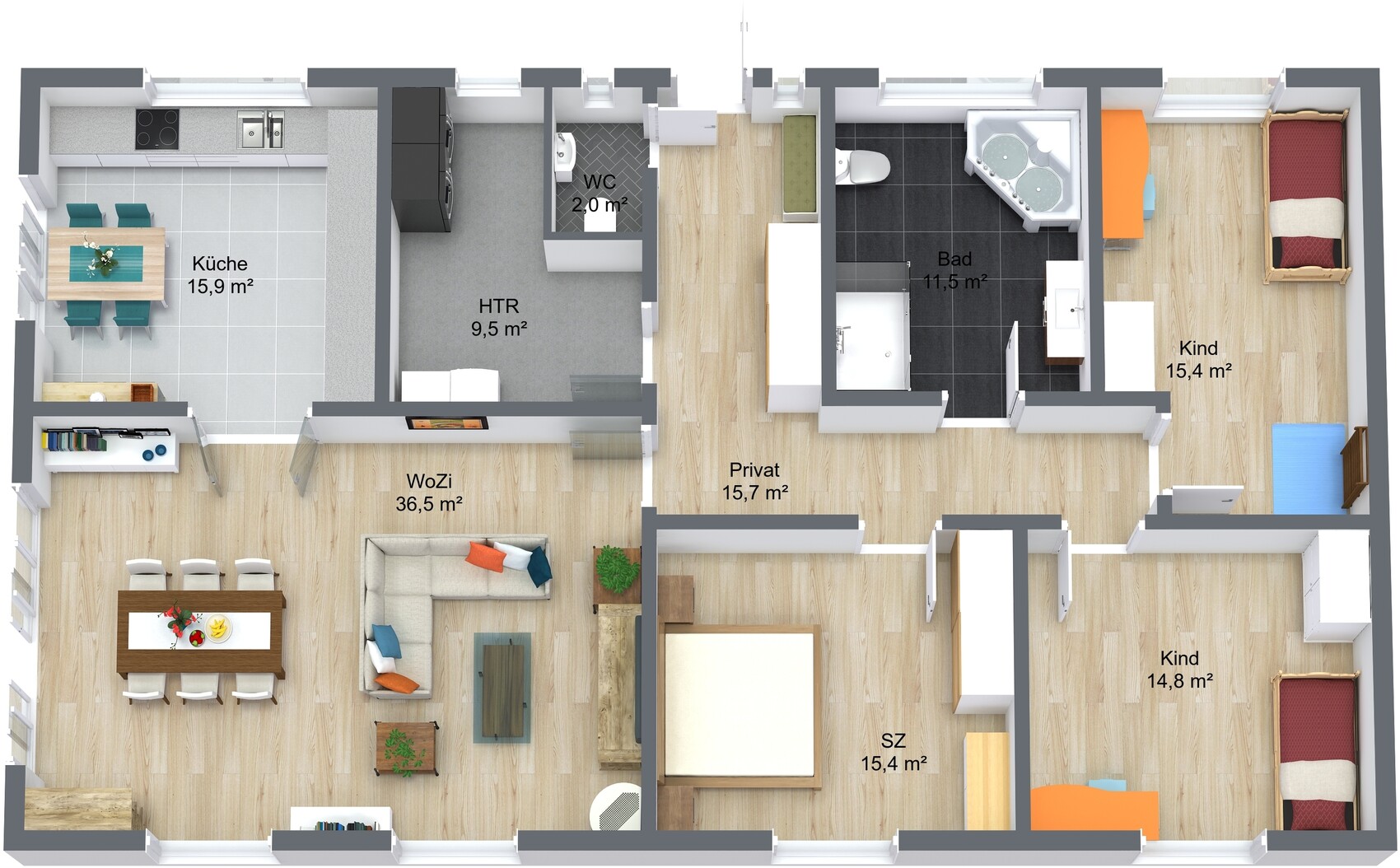

Die Idee mit der Vergrößerung ist an sich nicht verkehrt. Es müssen aber keine 30m² sein
Das Gebäude wurde um 0,5m verlängert, womit sich ein - unserer Meinung - idealer Kompromiss erzielen lässt.
Küche
- hat 16m² mit quadratischem Schnitt
- Fenster (plan-links) auf Süd wurde durch Schiebetür ersetzt
- aktuell geschlossene Küche, daher 2 Essplätze ( Wunsch meiner Frau )
- späterer Umbau als offene Küche möglich
Wohnzimmer:
- auf Süd 3,40m Schiebetür (Glas)
- Schwedenofen plan-rechts (Ecke)
Kinderzimmer:
- Fenster im Norden entfernt
- Große Fenster, 40cm über Boden
Anstehen:
- Bad Planung im Detail
- Küchenplanung ( Fenster mittig? )
- Wohnzimmer Fenster (ost/plan-unten) Anordnung und Größe?

Mir gefällts. Auch das Bad mit der Eckwanne, sieht jetzt alles schön aufgeräumt aus. Eins was mir stören würde, die Schiebetüre nach außen in der Küche. Da steht der Tisch und wird doch so nie nutzbar sein, wenn der Tisch im Weg steht ?
Küche
Wohnzimmer:
Kinderzimmer:
Anstehen:
Ich muss Dir leider einen Zahn ziehen, was deine Küche und das Wohn-/Kinderzimmer angeht.
Unser Wohnzimmer und die Küche haben auch eine L-Form nur das das L offen ist.
Die Maße unseres Wohnrechtecks sind 8,5m x 5,5m und es sieht bei gleicher Position des Wohnzimmers und Esszimmers bei weitem nicht so luftig aus wie es deine Grundriss suggeriert.
Der Esstisch passt nur hochkant damit man bequem rauskommt und Wege hat (bedenke wir haben 1m mehr Breite)
Unser Schlafzimmer (auch gleiche Position der Möbel nur die Tür isst weiter links) ist 4m x 3,6m mit einem 2x2m Bett.
Da sind zwischen Bettende und Schrank gefühlt nur 1m Platz. Bei Dir scheint der halbe Raum frei zu sein trotz Bett und Schrank bei fast gleichen Maßen.
Das gleiche gilt für eure Küche.
Außerdem sind das bei Dir scheinbar Rohbaumaße, somit gehen noch mehrere cm mit Putz und Sockeln verloren.
Tue Dir den Gefallen und Zeichen in den Grundriss deine zukünftige Möblierung mit echten Maßen (sprich wen die Matratze 180cm ist, kommt da noch ein Rahmen, zzgl. Sockel, zzgl. Putz; ein Esstisch ist nicht nur 160cm lang, ein Sofa nicht 180cm; und ein Kamin mit Schornstein ragt auch locker 1m raus) und freien Wegen ein.
Aber genug rumgemosert. Ich finde die Planung für einen Bungalow gut. Habe kurz überlegt ob der private Bereich durch eine weitere Tür zu separieren wäre, aber es wäre halt noch mal ne zusätzliche Tür zu öffnen was auch unschön ist.
Chrisi1906
Mir gefällt es auch, einzig eine Dusche im Gäste-WC fehlt mir. Ich hab nicht alles gelesen daher weiß ich nicht wie viele Kinder ihr habt / plant.
