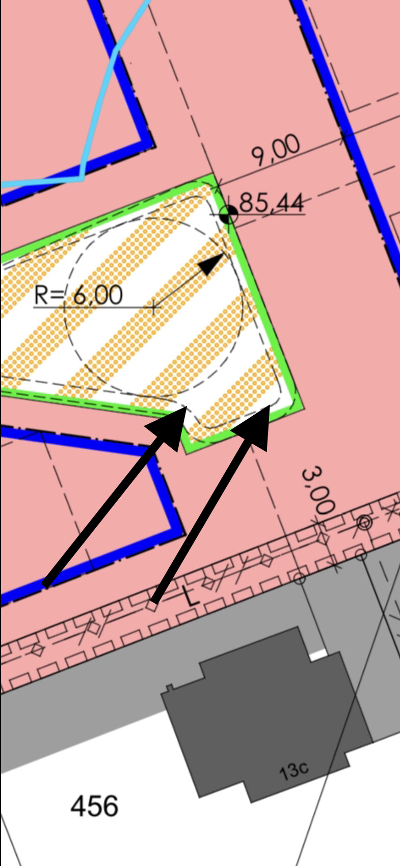

Was soll das Amt prüfen? Wir stellen einen Antrag auf Genehmigungsfreistellung und bauen ohne Bauantrag. Ich werde im Vorfeld bei der Erledigung von Ausnahmegenehmigung dem Bauamt erneut ankündigen, was ich genau bauen möchte. Wenn mein Vorhaben nicht unter Einzelhaus fällt, lass ich mir erklären warum, wie so, weshalb. Ich habe nicht vor etwas illegales zu errichten.

Und 0,4 Grundflächenzahl werden wir sowie nicht ausreizen, da wir die Garagen da bauen werden, wo sie am Besten und effektivsten platziert werden können. D.h. viel mehr grüne und unversiegelte Fläche um Haus herum.

Ob die Voraussetzungen von §63 Bauordnung NRW erfüllt sind. Mit der geplanten Lage der Doppelgarage sind sie das nämlich nicht.

Die Gespräche mit Bauamt waren bis jetzt produktiv und freundlich. Es hieß rechts (südlich) vom Wendehammer stellt keinen Vorgarten dar und der erforderliche 3m Garagenabstand zur Straße/Wendehammer wird trotz fehlenden 1,5m hingenommen, da die Fahrzeuge beim Wenden sowie so nicht bis zum Straßenrand fahren können/müssen. Dort entsteht ein Raum von über 2 m Breite, der einfach ungefahren bleibt. Also Autos haben genug Platz zum Wenden (6m Radius).
Und daher werde ich wohl mit 1,5m Abstand von Garagenfront bis Wendehammer wohl auskommen.
Dies hat er mündlich bestätigt, dass es kein Problem sei. Ich soll einfach mit der Planung einen Antrag auf Sondergenehmigung? für die Doppelgarage stellen.
Der Antrag auf Genehmigungsfreistellung bezieht sich auf‘s Haus. Und diesbezüglich sagte er mir, wenn wir 4 Wochen nach Antragstellung nichts hören, können wir loslegen.

Grundriss: grüne Polygonfläche mit orange Schraffur auf pinkem Hintergrund; Pfeile markieren Ecke.
Wenn dein Architekt das auch so sieht und die Leute vom Bauamt kennt, wird's wohl klappen.
Na ja, die Stellplatzfrage ist zwingend mit dem Haus verknüpft, wird im Bebauungsplan reglementiert und ist in den Bauvorlagen zu beantworten. Aber wenn das Bauamt das so locker sieht, hast Du einfach Glück.
