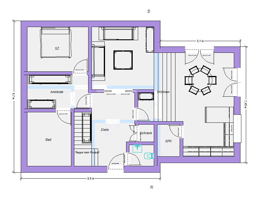

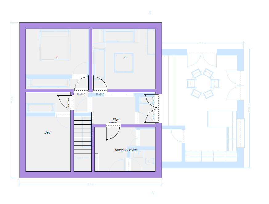

Ich weiß ja, die Grundrissdiskussion ist für Dich abgehakt, aber was ich bei Hang auch immer schön finde, sind breite Treppen, die die Wohnflächen trennen. So was hier:
Grundriss: Schlafzimmer mit Ankleide und Bad links; Diele, Treppe; Wohnzimmer mit Essbereich rechts.
Grundriss eines Hauses mit Bad, Flur, Technik/HWR, zwei Räume (K) und Terrasse.

kaho674 schrieb:
Ich weiß ja, die Grundrissdiskussion ist für Dich abgehakt, aber was ich bei Hang... ]
Kaho, abgehakt ist es dann, wenn wir mit der Architektin "dakor" sind! Noch ist das nicht der Fall. Ich / wir wollen halt nur einen Kompromiss der auch unsere Wünsche berücksichtigt!

Franky73
16.03.19 08:44
kaho674 schrieb:
Sagt mir auch zu! Maße sind aber deutlich größer, oder?
