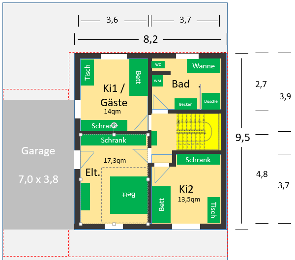

so, wie gesagt vielen Dank noch mal Ich versuche es mal einigermaßen strukturiert zu beantworten.

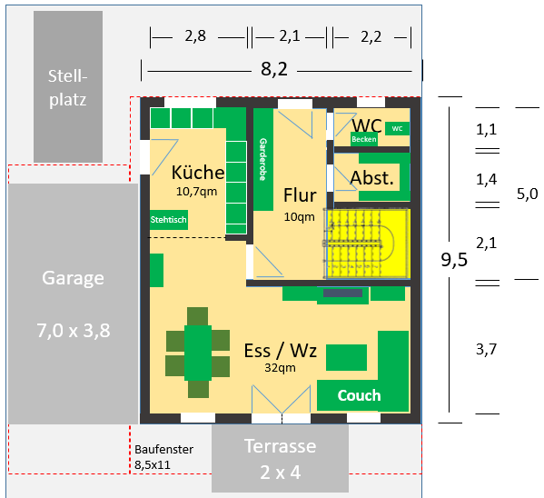

Kann ich nur zustimmen. Euch fehlt auch die Südseite und das Licht muss irgendwie rein.
Dass wir viele, möglichst große Fenster benötigen, sehen wir auch so. Aber wie meinst Du das mit dem fehlenden Licht an der Südseite? Dunkle Wand = Osten, Eingang = Norden, Terrasse = Süden, Garage/Carport = Westen.

Reicht euch die Küche? Mir wäre sie für ein Eigenheim zu klein. Ich persönlich würde schauen, ob ihr am Flur oder dem Wohnzimmer was abknappsen könnt
Ja, das bisherige Feedback der GU war auch, dass der Flur eher etwas schmaler sein könnte. Zudem ist 3,80m einfach kein Standard-Maß für eine Garage, so dass das Haus statt 8,20m wohl eher 8,50 oder 8,75m breit werden wird. Das käme der Küche zu gute.
Ich sehe die Treppe dort, wo Du die gezeichnet hast.
Gut Wir würden unheimlich gerne eine Podesttreppe haben, da braucht man leider etwas mehr Platz...

@Mbk84 habt ihr über einen Carport nachgedacht? Mir persönlich wäre die Front zu verschlossen.
Carport mit kleinem Abstellraum hinten dran wäre natürlich auch eine Option. Weniger weil ich Fan von Carports bin, sondern weil uns das mehr Licht/Fenster an der Westseite ermöglichen würde.

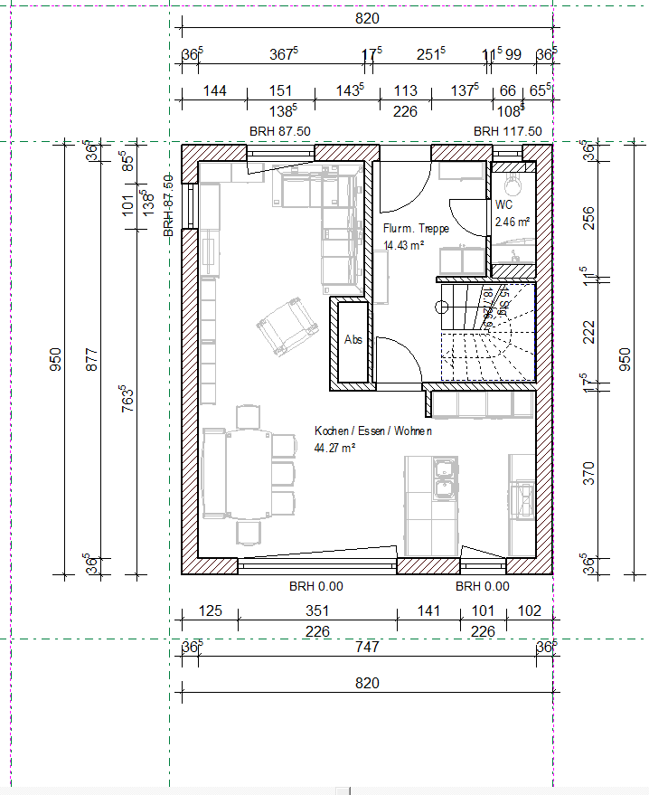

@kbt09 :
Danke für Deine Mühe mit dem Grundriss! Darf ich fragen mit was für einem Programm du den erstellt hast? Ich bin bisher über Powerpoint noch nicht hinaus gekommen
Die Küche planlinks oben ist bei uns eigentlich gesetzt. Wir würden beim Kochen gerne vorne raus auf die Spielstaße schauen (die Kinder im Blick, sehen wer kommt, etc.) und so ganz offen voll im Wohnraum die Küche zu haben können wir uns eigentlich aktuell nicht vorstellen. Außerdem spielt sich bei uns das Leben mehr im Wohnbereich ab, daher würden wir den gerne komplett nach Süden zum Garten hin ausrichten. Thema Essbank ist eine gute Idee, das "gedrehte" Gäste-WC unten ebenso. Da spiele ich mal ein bisschen mit rum

kbt09 schrieb:

Er hats aber gespeichert... ich hau mal die Skizze raus... man weiss ja von mir, dass ich nur Ideen verbreite und keinen Tipp, wo man die Zeitschriften lagern kann
Klasse! Sehr sehr interessant, da kommen einem ganz neue Ideen, was eine Hausverlängerung so alles ermöglicht. Wie oben schon erwähnt, ist die Küche vorne links eigentlich gesetzt.
Ich spiele damit mal ein bisschen rum
Ein wichtiger Hinweis vllt. noch, bei deinem Grundriss/3D-Modell ist das Dach "falsch rum", wir müssen das Dach quasi gedreht (also längs zur Straßenseite) ausrichten, ich hoffe das bedeutet keine größeren Probleme.
12.01.19 10:21
Hmm, eine Podesttreppe wird das aber nicht, auch, wenn sie so eingezeichnet ist:
Mal wieder der Verweis auf Mustertreppenlayouts:
Grundrissplan: Raum 1 mit Treppen und Abmessungen, Raumfläche 131,54 m²; Geschoßhöhe 280 cm.
Eine Podesttreppe würde ca 2 qm mehr Platz je Etage erfordern.
Couchsitzplatz mit Rücken zum Garten .
Was heißt denn, das Leben spielt sich ab? Wie oft steht man wirklich in der Küche und muss nach Kindern schauen? Wie viel Jahre macht man das? Sind die Kinder noch ganz klein, wird man sie viel eher in den eigenen Garten hinten schicken.
Und, ich fand den Gedanken richtig, der Garage/Carport nicht nur 3m von den 12m zu gönnen, sondern bis zu 3,8 m. Denn bei 3m und Auto in der Garage wird es sau eng. Zunächst Garagenmauer(n). Wenn dann sollte es wirklich nur ein Carport sein bei 3 m Breite.
Ich benutze eine Uralt-Version Virtual Architecture Haus Professional von 2007 .
