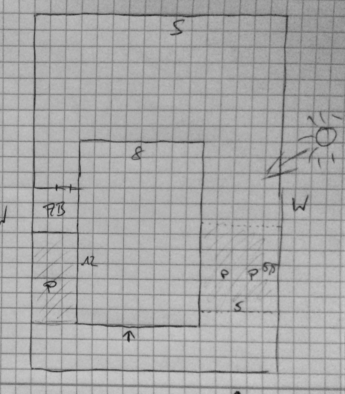

StanSch schrieb:
Wenn ein Raum hinten dran kommen soll, wie kommt dann Licht rein. Glasdach? Und da kommt dann ausreichend Licht durch?
Du machst den Carport hübsch breit, so wie es geht. Und du lässt ihn weiter planunten am Haus ansetzen als die Garage. Der Raum (für Fahrräder, Gerümpel, Gartengeräte) setzt, falls möglich, erst mit Ende der Hausmauer an und ragt in den Garten.
Der Carport ist optimalerweise breit genug, sodass die Autos immer soweit planrechts weg vom Haus stehen, dass Autotüren weit aufgemacht werden können, man bequem aussteigen kann. Dann käme man dort auch mit einem Fahrrad vorbei. Zugang zum "Abstellraum" von vorne wäre dann sinnigerweise links.
Direkte Westsonneh ast du ao auch nicht, kannst aber trotzdem indirektes Tageslicht mit Westfenstern abgreifen.
Wenn wirklich Westsonne in's Haus soll, muss die Aufbewahreinheit für Autos in den Osten. Von der Belichtung her die charmantere Variante, aber schwieriger zu befahren.
Edit: Sehe deine Zeichnung hier drüber gerade erst: Nur Autos links und Räder und Gartengerödel rechts wäre für euch auch ok?

07.12.18 11:59
Skizze eines Grundrisses: großer äußerer Rahmen, inneres Rechteck links unten, Sonnenzeichen rechts.
#34
Und ja, Du müsstest von Deinen 10 Meter Breite weg! Das heißt: Du hättest 12 Meter Breite, dafür um 90 Grad gedreht
Und alle Probleme werden minimiert!

Mittlerweile denke ich, dass wenn wir beim 10 m breiten Grundriss bleiben sollten, dass es am Besten wäre im Westen nen Carport zu setzen, und zwar so, dass nen Kleinwagen (im Moment haben wir 2 Kleinwagen) auch noch davor stehen kann, also nach 1-1,5 m von vorne beginnend, so dass man ca. 9 m Stellplatz in der Länge hat.
Die Fahrräder und der andere Spaß kommen in ein Gartenhäuschen oder was auch immer auf der anderen Seite vom Haus, und zwar so, dass dort noch ein Auto (wenn auch eng) davor stehen könnte.
Ich verstehe eure Ideen sehr gut, aber ich bin nicht der Alleinentscheider.
Meine Frau sieht den 16x12 m Garten (abzgl.. 3,5 m tiefe Terrasse) schon als klein. Diese Größe ist jedoch so groß, wie manch 2 Doppelhaushälfte zusammen haben.
chand1986 schrieb:
(ich weiß ja nicht, wo man sonst noch etwas entfernter parken könnte).
Im Neubaugebiet gibt es noch 4 Parkplätze und davor noch 8-10, wobei diese heute schon gut voll sind von den anderen Anwohnern .
8x12 bedeutet aber auch teurer als 10x9 .
