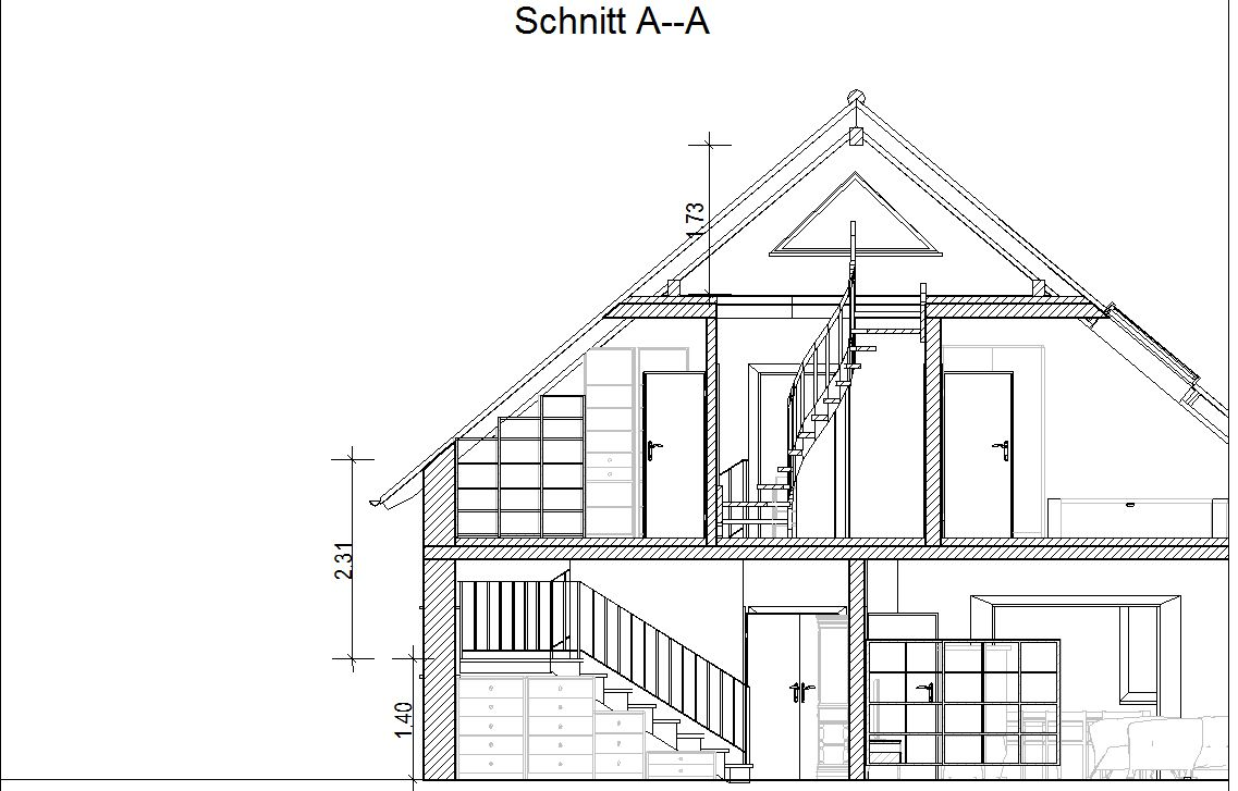

@ kbt09: Die von mir favorisierte Treppenführung an der Außenwand funktioniert auch. Wie schon geschrieben ist in der Mitte des Treppenpodestes 230cm RH. So groß werden meine Kinder wohl nicht.
Nein ... sie funktioniert nicht, wenn das DG ohne Kniestock ist.
Hier wird eine Podesttreppe an der Außenwand gezeigt, wo das DG 80 cm Kniestock hat.
Oder soll das DG über dem OG einen Kniestock haben?

Und das sieht nach keinem Kniestock im DG aus:
