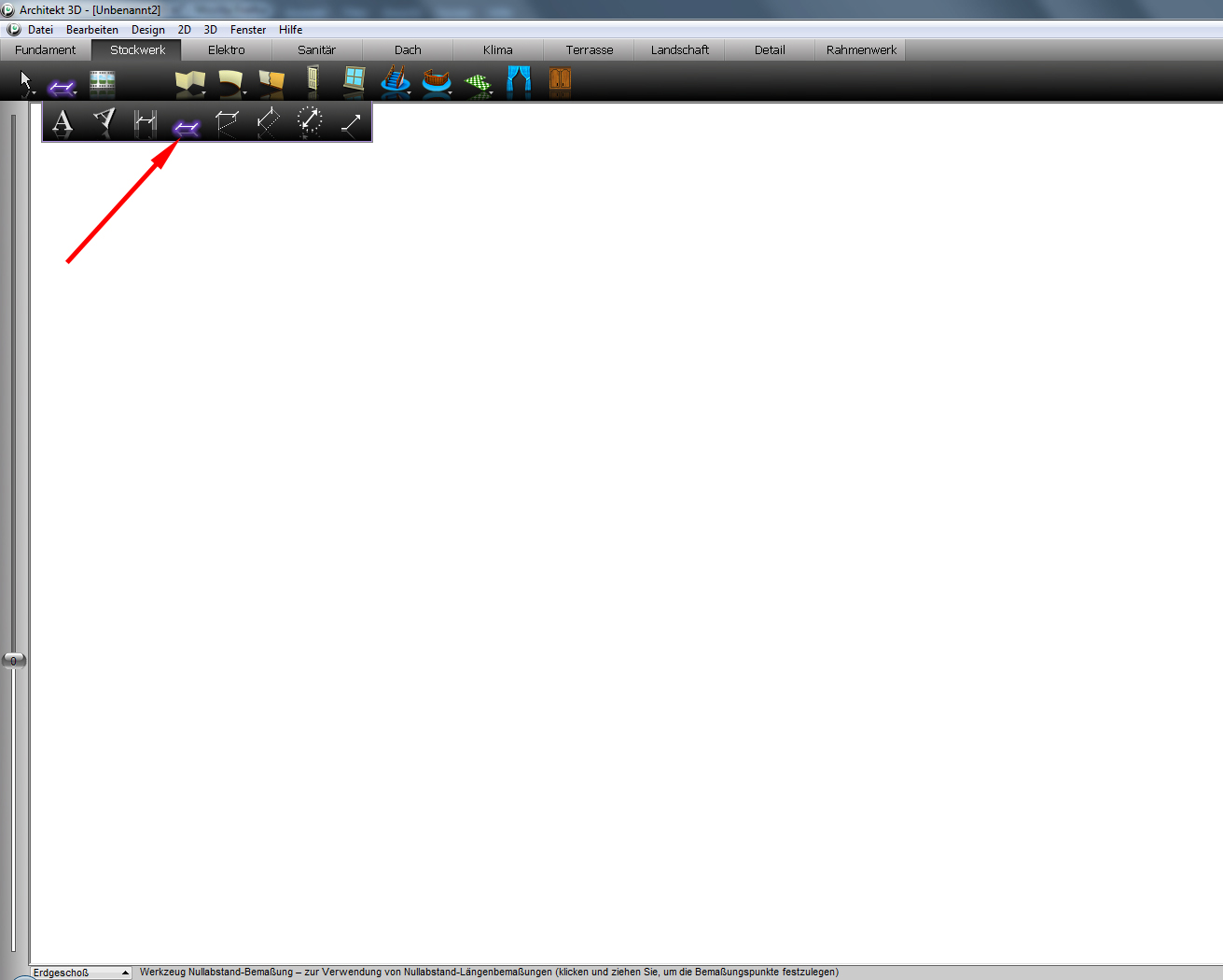

OT: Das Programm sieht mir sehr nach Architekt 3D aus. Mal links oben die manuelle Bemaßung auswählen und zwischen den Engstellen die Abstände eintragen.
Screenshot einer Architekt-3D-Software-Oberfläche mit Symbolleiste und leerem Zeichenbereich
Und wenn wir schon dabei sind mal auf die 3D Ansicht gehen und durchs Bad laufen. Wie fühlt man sich da? Einfach nur beengt und erdrückt, richtig? Ich würde das T rausnehmen. Lieber schöne Eckwanne ect.
Ähnlich beim Wäscheraum. Wenn da die Technik mit rein soll, halte ich 6m² für lebenslange Folter.
