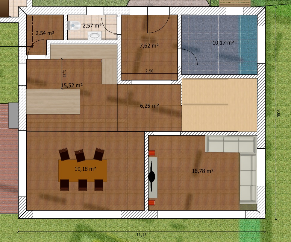

Da gewinnst doch nicht viel...was muss da alles rein? Heizung? Je nach System irgendwelche Speicher? Verteilerkasten? Waschmaschine? Trockner? Handwaschbecken? Sonstige Systeme für Solar oder ähnliches? Willst da drin womöglich noch bügeln?
Montaron
22.07.18 21:19
Ist angekommen. Hab den Grundriss mit der Podesttreppe nochmal etwas optimiert auf 10 qm, im Detail würde dann aber sicher auch noch bissl mehr gehen.
Ich bin wirklich ein Freund von Podesttreppen. Aber in meinen Grundrissen sehen die immer etwas verloren aus, vor allem in Kombination mit einem zumindest etwas separierten Wohnzimmer. Oder täuscht mich da mein Gefühl?
Übersichtlicher Grundriss eines Hauses mit Wohn- und Essbereich, Küche und Schlafzimmer
kaho674
22.07.18 21:21
Treppe wirkt etwas überdimensioniert. Ich zeichne in Skizzen immer 3m Tiefe und 2,25 Breite ein. Was hast Du?
Montaron
22.07.18 23:31
Hab die 3.37 x 2.40 aus dem angepinnten Grundriss-Basisthread genommen.
23.07.18 00:30
Das wie ein Meisterbüro in einer Werkshalle in der Ecke eingekastelte Wohnzimmer würde mir nicht gefallen.
Montaron
23.07.18 06:49
Da stimm ich dir zu, Meisterbüro triffts ganz gut 😉. Deshalb bin ich weg von der Podesttreppe und hin zur geraden Treppe als Raumteiler.
