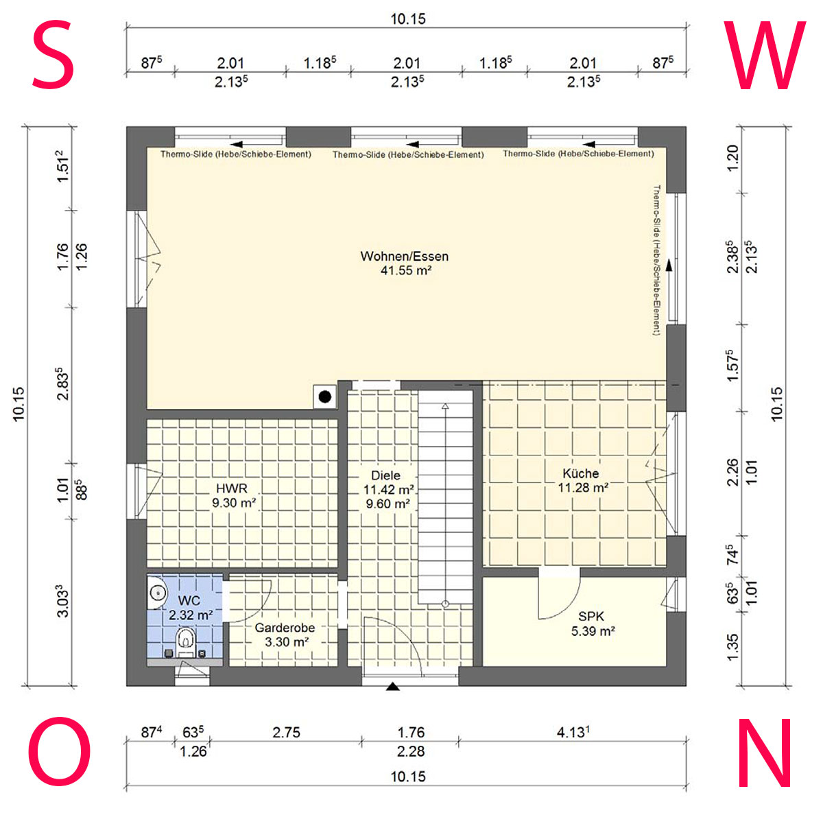

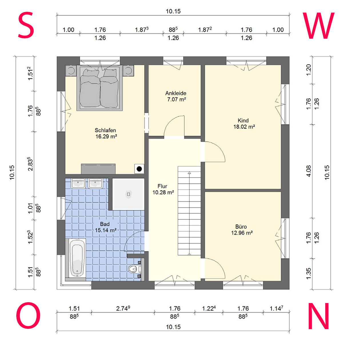

Hi zusammen,
ich stelle auch hier nochmal die Grundrisse und Außenansichten mit ein. So kann man besser sehen, wo die Räume liegen.
Bad ist hier nur als Beispiel, da damals auf die Schnelle so mit eingeplant damit was drin steht ;-)

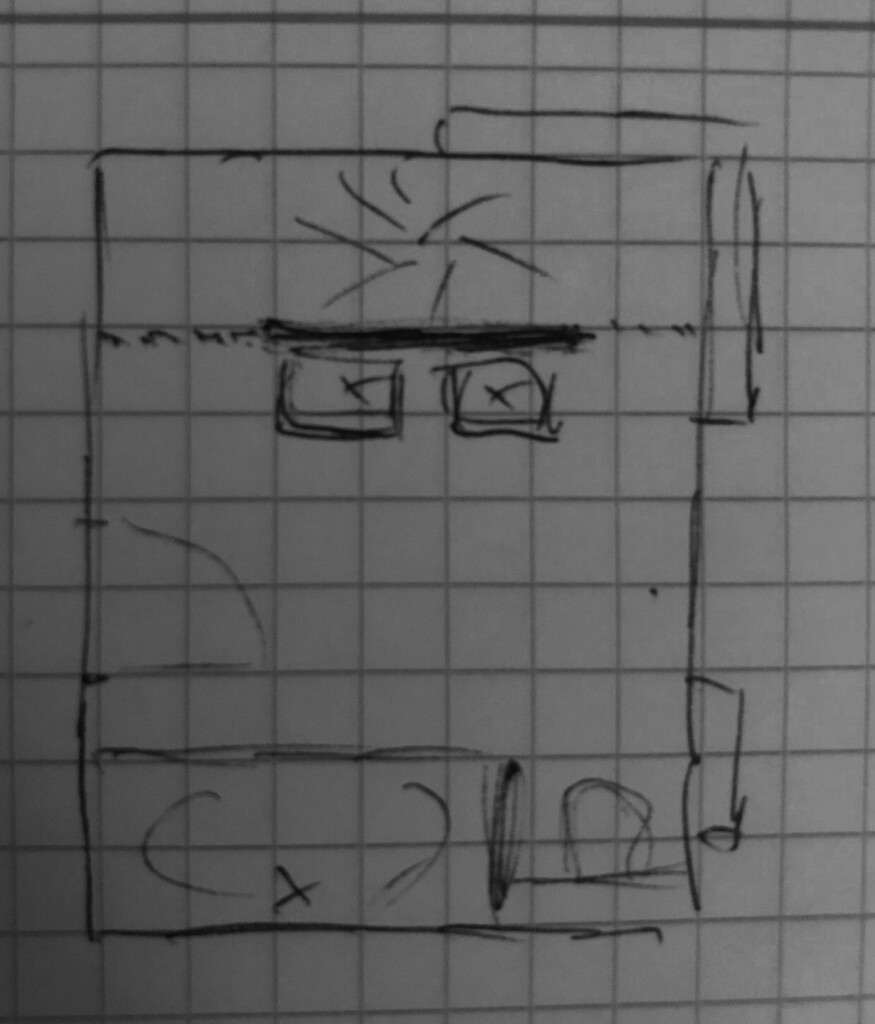

03.05.18 21:15
Handgezeichnete Grundriss-Skizze eines Wohnraums mit Wänden, Türen und Möbeln auf Karopapier.

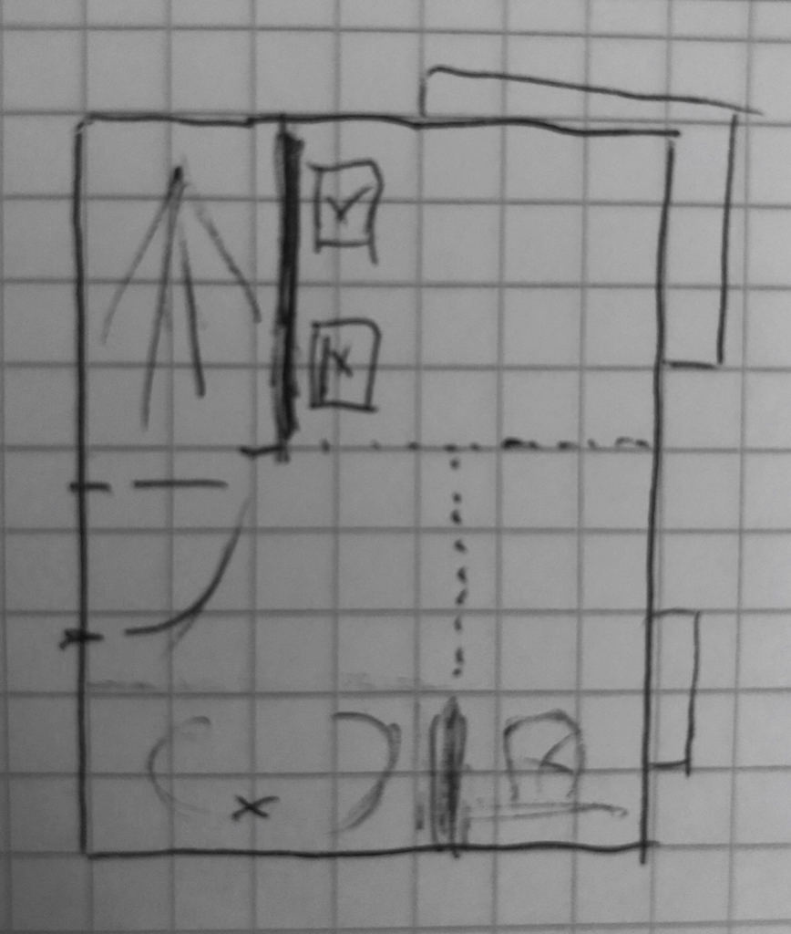

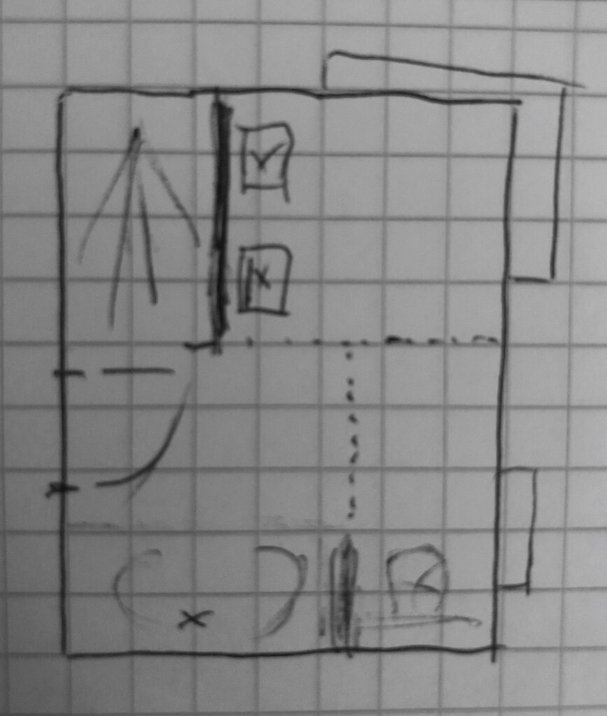

Oder so
Skizzenhafter Grundrissplan eines Raums mit Bett, zwei Nachttischen und Sitzbereich
Gute Zonierungen.
Wer auf der Toilette sitzt, kann aus dem Fenster schauen. Eine Linie mit der Wanne.
WalkIn-WalkOut-Dusche: hat den Vorteil der Luftigkeit, aber auch Tageslicht.
Hatte noch andere Anfänge, die nur aber alle nicht gefallen haben.
Mauer zwischen Toilette und Wanne nur ca. 140 hoch, die Duschwand würde ich bei WIWO nur 2,20 machen oder so

Danke für deine Ideen, sind mal ganz andere Ansätze. Irgendwie kam bei uns immer fast das Gleiche raus, auch wenn wir rumgespielt haben. Sind wohl schon zu lange darüber gesessen :-).
Die WIWO Dusche würde aber jetzt noch näher am Fenster sein, wodurch man ja noch besser durch das Fenster gesehen wird als vorher. Man kann das Fenster beim Duschen natürlich auch verdecken.
Dusche Richtung Türe hatten wir auch schon einmal. Ich hatte da nur bedenken, das dann Wasser zur Tür laufen könnte. Sollte aber bei z.B. 1,60m Tiefe nicht mehr der Fall sein, oder?

WIWO-Dusche: seh ich auch grad... hab das obere Fenster übersehen 🙁 ... hab mir gedacht, dass man ja den anderen Ausgang nehmen kann. Da musst Du mal schauen, wie hoch die Fenster wären: was sieht man, wenn man von unten von der Straße nach oben schaut? Wahrscheinlich gar nicht viel! Die Brüstung war ja gestern noch nicht bekannt.
Bei der Duschtiefe Rtg Tür habe ich 2 Meter eingeplant: da passiert nichts mehr... haben wir auch. Und so ein kleines Fusstuch wie im Hotel hat man ja eigentlich immer temporär liegen. Zur Not noch die Tür etwas weiter schieben.
Würd aber mal chand´s Vorschlag überlegen, dann hätte das Büro dieses schicke Fenster 🙂

Die genaue Brüstungshöhe kann ich Dir jetzt gar nicht genau sagen, da müsste ich nochmal nachfragen. Denke aber, das man nicht so viel sieht, weil die Fenster auf jeden Fall etwas höher als ein normales Fenster liegen. Von daher denke ich sollte es nicht so schlimm sein.
Ok, super. 2m sollten wirklich locker reichen. Fusstuch haben wir jetzt schon immer liegen gehabt ;-).
Büro wird nicht so oft genutzt werden. Da wäre dann das Fenster fast etwas Verschwendung. Nur macht es leider die Aufteilung im Bad nicht leichter sondern eher das Gegenteil ;-)
