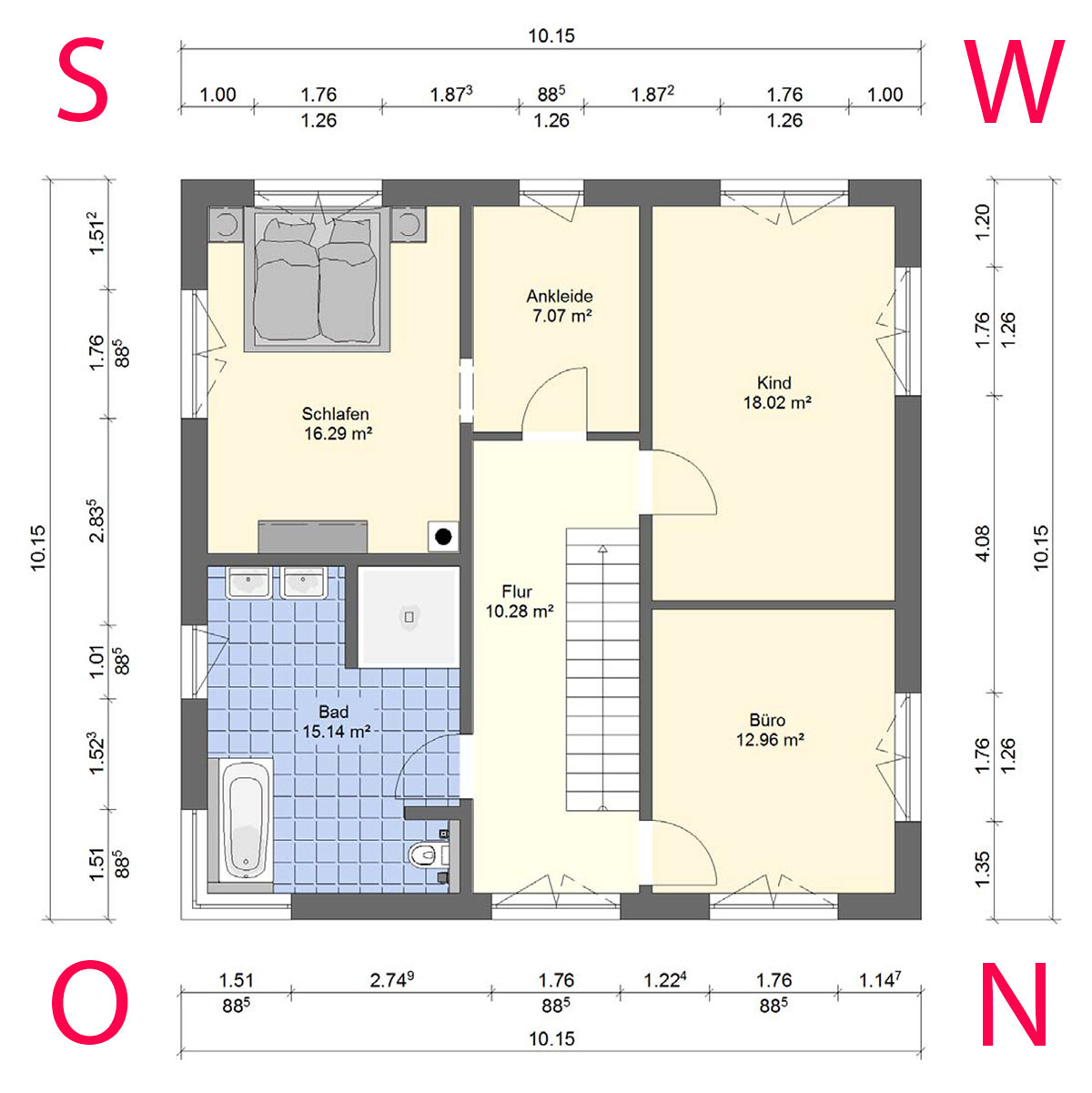

Hi zusammen,
nachdem uns hier im Forum schon bei der Grundrissplanung unseres Hauses sehr gut geholfen wurde und auch einige nützliche Tipps gegeben wurden dachten wir uns, wir stellen hier unseren Badezimmergrundriss auch mal zur Diskussion.
Außer dem Eckfenster ist so gut wie nichts fest vorgegeben. Es kann also praktisch alles noch verändert und umgestellt werden, sogar die Türe. Wichtig ist uns nur Folgendes:
- Bodentiefe geflieste Dusche mit mindestens 1,20m Breite (sind die 1,40m im Plan zu breit?)
- doppelwaschbecken
- Die Toilette soll nicht direkt einsehbar sein, wenn man die Türe öffnet (wir haben hier eine kleine
Mauer vorgezogen)
- Die Badewanne soll noch etwas umrandet werden (für Ablageflächen)
- von einem T-Stück sind wir wieder abgekommen, obwohl das am Anfang ein Favorit war ;-)
Wir freuen uns schon auf Eure Meinungen und Anregungen :-)

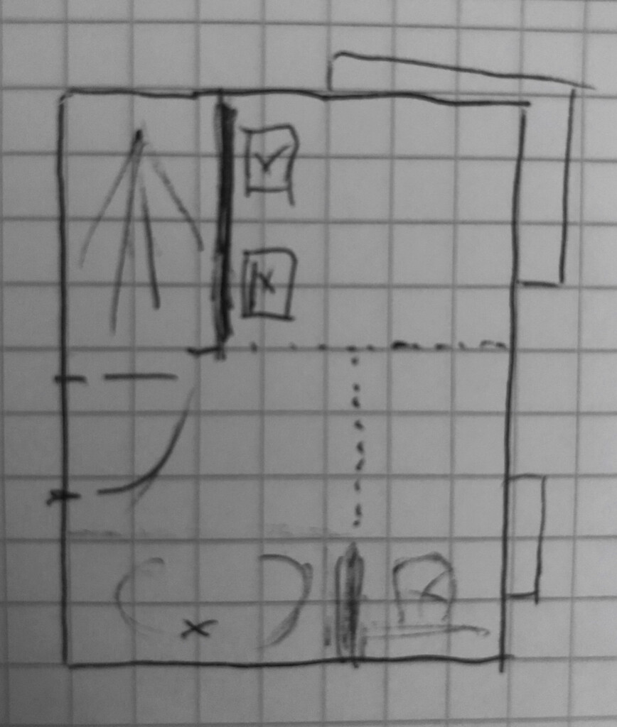

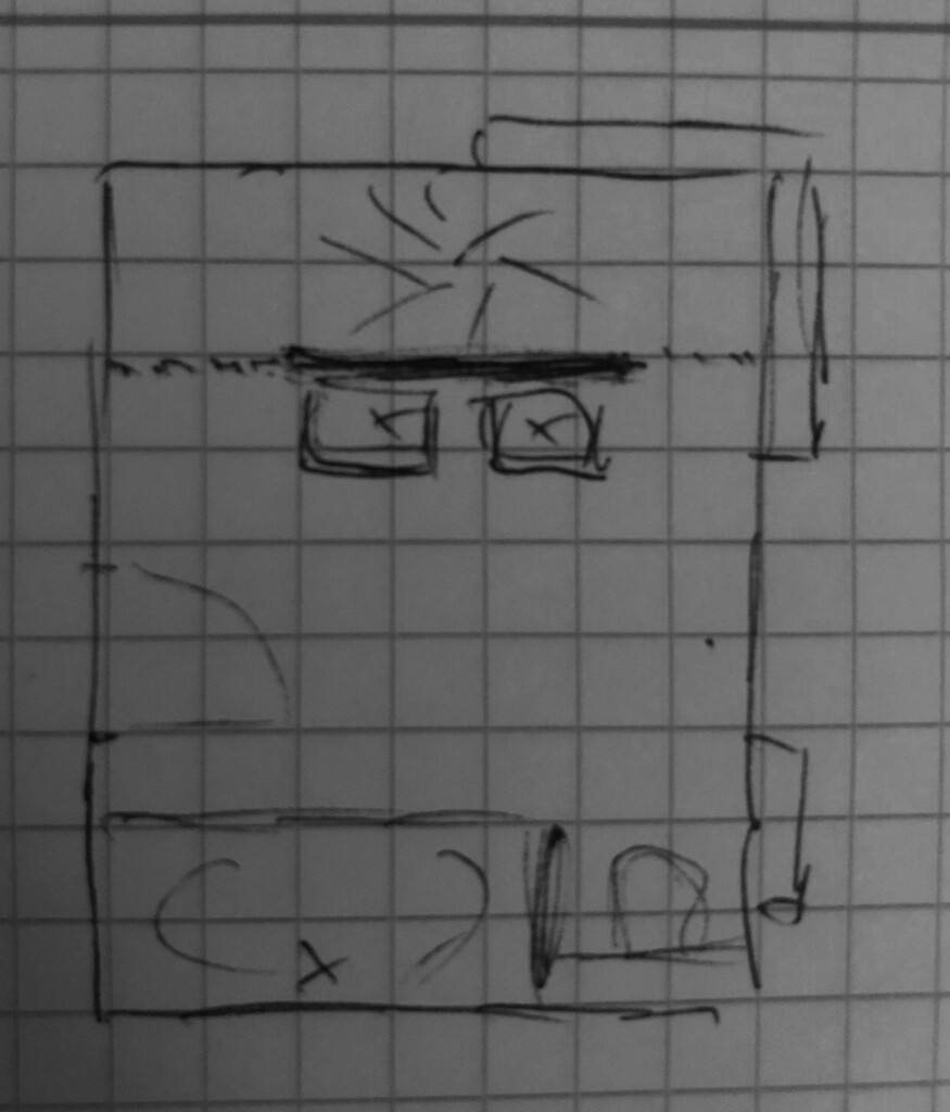

Oder so
Gute Zonierungen.
Wer auf der Toilette sitzt, kann aus dem Fenster schauen. Eine Linie mit der Wanne.
WalkIn-WalkOut-Dusche: hat den Vorteil der Luftigkeit, aber auch Tageslicht.
Hatte noch andere Anfänge, die nur aber alle nicht gefallen haben.
Mauer zwischen Toilette und Wanne nur ca. 140 hoch, die Duschwand würde ich bei WIWO nur 2,20 machen oder so
Danke für deine Ideen, sind mal ganz andere Ansätze. Irgendwie kam bei uns immer fast das Gleiche raus, auch wenn wir rumgespielt haben. Sind wohl schon zu lange darüber gesessen :-).
Die WIWO Dusche würde aber jetzt noch näher am Fenster sein, wodurch man ja noch besser durch das Fenster gesehen wird als vorher. Man kann das Fenster beim Duschen natürlich auch verdecken.
Dusche Richtung Türe hatten wir auch schon einmal. Ich hatte da nur bedenken, das dann Wasser zur Tür laufen könnte. Sollte aber bei z.B. 1,60m Tiefe nicht mehr der Fall sein, oder?

Dusche Richtung Türe hatten wir auch schon einmal. Ich hatte da nur bedenken, das dann Wasser zur Tür laufen könnte. Sollte aber bei z.B. 1,60m Tiefe nicht mehr der Fall sein, oder?WIWO-Dusche: seh ich auch grad... hab das obere Fenster übersehen 🙁 ... hab mir gedacht, dass man ja den anderen Ausgang nehmen kann. Da musst Du mal schauen, wie hoch die Fenster wären: was sieht man, wenn man von unten von der Straße nach oben schaut? Wahrscheinlich gar nicht viel! Die Brüstung war ja gestern noch nicht bekannt.
Bei der Duschtiefe Rtg Tür habe ich 2 Meter eingeplant: da passiert nichts mehr... haben wir auch. Und so ein kleines Fusstuch wie im Hotel hat man ja eigentlich immer temporär liegen. Zur Not noch die Tür etwas weiter schieben.
Würd aber mal chand´s Vorschlag überlegen, dann hätte das Büro dieses schicke Fenster 🙂
Die genaue Brüstungshöhe kann ich Dir jetzt gar nicht genau sagen, da müsste ich nochmal nachfragen. Denke aber, das man nicht so viel sieht, weil die Fenster auf jeden Fall etwas höher als ein normales Fenster liegen. Von daher denke ich sollte es nicht so schlimm sein.
Ok, super. 2m sollten wirklich locker reichen. Fusstuch haben wir jetzt schon immer liegen gehabt ;-).
