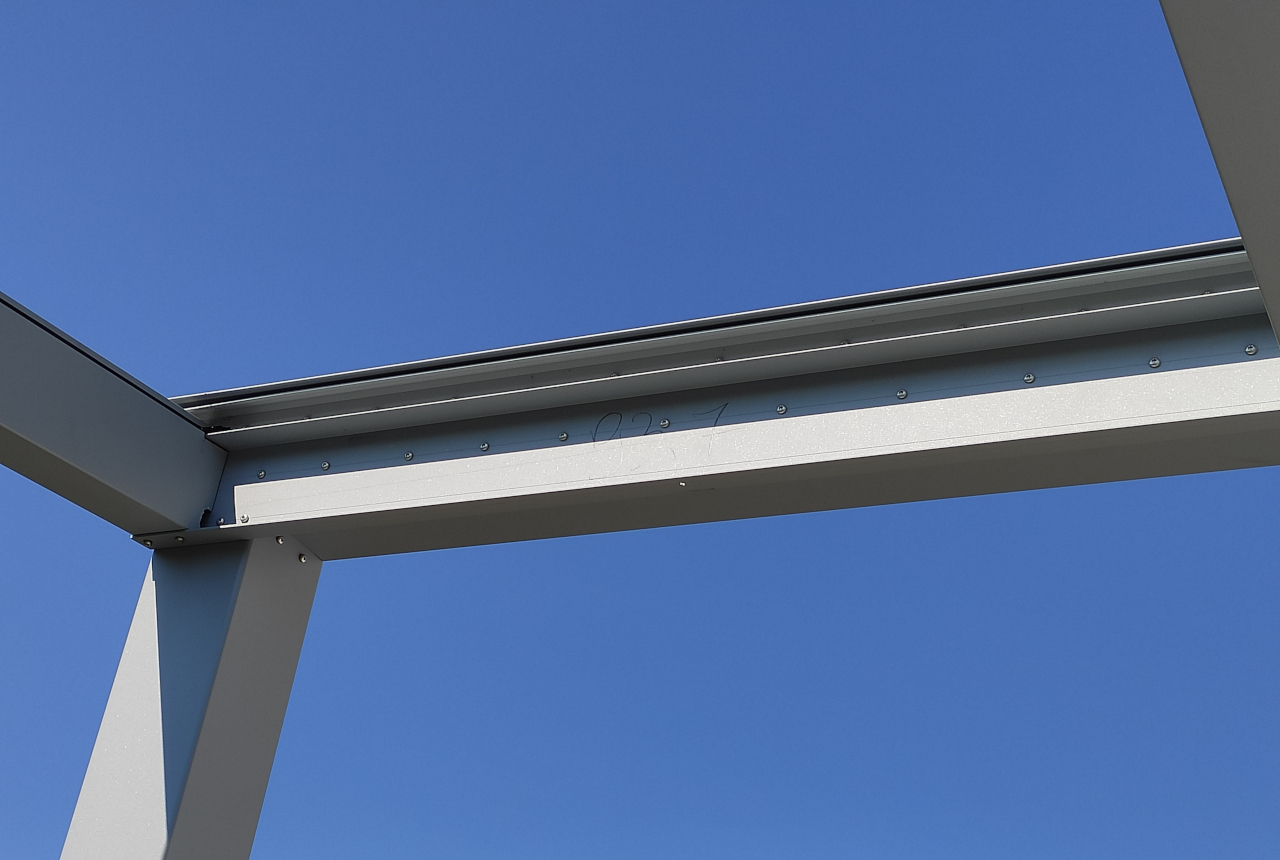

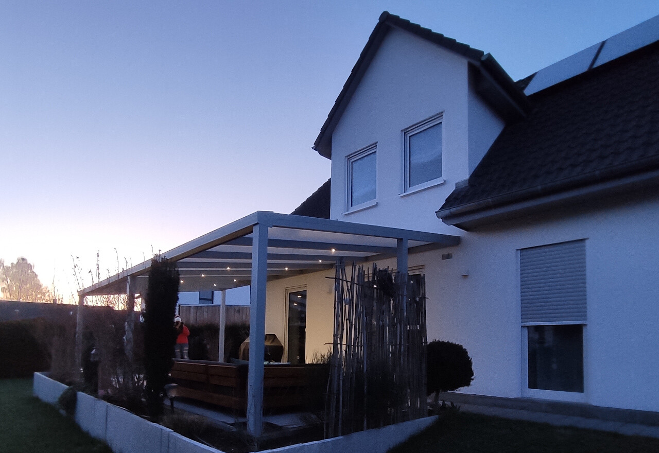

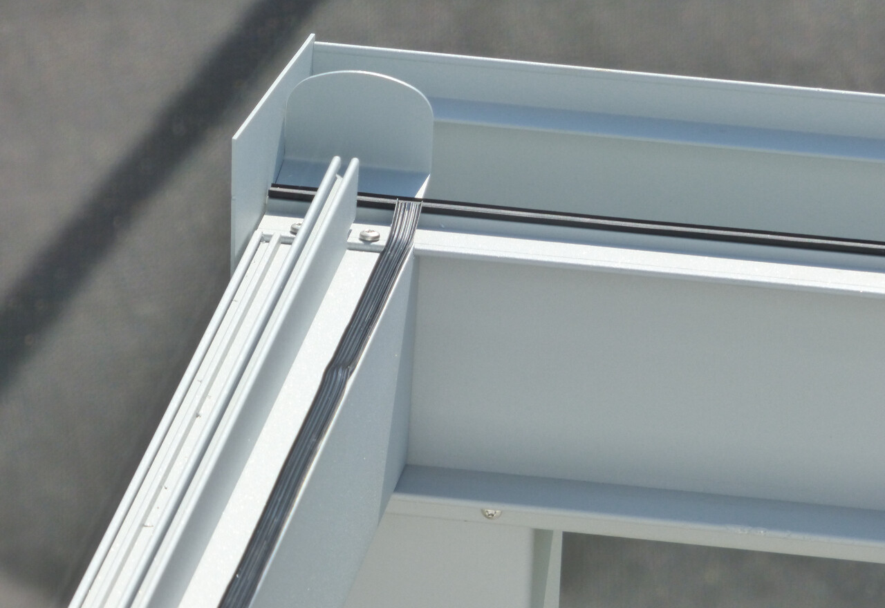

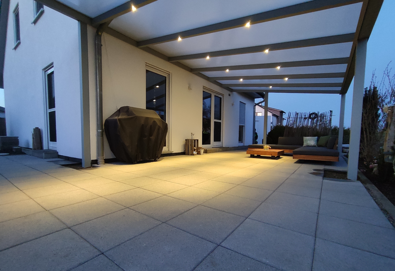

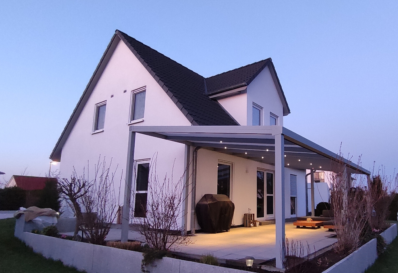

Das Dach steht, hat alles einwandfrei geklappt. Die Monteure waren pünktlich, höflich und haben saubere Arbeit abgeliefert. Das Terrassendach ist 4x8m, mit Polycarbonat in Opal eingedeckt, 12 LEDs verbaut. Sie haben länger gebraucht als gedacht, waren ganze 9h beschäftigt. Die Löcher für die Pfosten wurden frostsicher ausgeführt. Die verwendete Leitungen für die Seitenmarkisen sind hochwertig und für die Verwendung geeignet - diese werden übrigens nicht sichtbar verlegt! Es wurden ausschließlich und ausreichend Edelstahlschrauben verwendet. Da wir einen zusätzlichen seitlichen Eingang zu unserer Terrasse haben, wurde ein zusätzlicher Pfosten gleicher Abmessungen verbaut. Da die Sparren schmäler sind wurde oben sogar eine passende Abdeckung angebracht, optisch wie technisch gut gelöst! Die Terrasse wurde sauber abgekehrt, der Müll mitgenommen. In ein paar Wochen kommen noch die die Seitenmarkisen rundum und die Raff-Segel unter die Dachelemente. Heute war ein sehr sonniger Tag und man könnte es dank Polycarbonat prima ohne zusätzlichen Sonnenschutz aushalten, gefällt uns sehr gut!
Noch ein paar Eindrücke:
Stahlträger und Stahlrahmen im Rohbau gegen blauen Himmel
Nahaufnahme eines hellgrauen Aluminiumrahmens mit Führungsbahnen, Schrauben und Dichtung.
Weißes Einfamilienhaus mit Pergola-Terrasse, Beleuchtung und Sitzgelegenheit bei Dämmerung.
Ein modernes weißes Haus mit dunklem Dach, Pergola-Terrasse und Lichterketten.
Moderne Terrasse mit Pergola, beleuchteten Bodenplatten, abgedecktem Grill und Lounge-Möbel.
trendyandi
27.03.20 19:24
Schick!
Warum habt ihr keine Wandmontage gewählt?
V
VielUnterwegs
27.03.20 19:54
trendyandi schrieb:
Schick!
Das Dach ist doch komplett an der Wand verschraubt, der einzige Pfosten an der Wand ist wegen der hohen Schneelast bei uns - 2,5m freitragend geht da nicht bei Aluprofilen! Zudem lässt sich nur so das Wandprofil sauber verkleiden.
