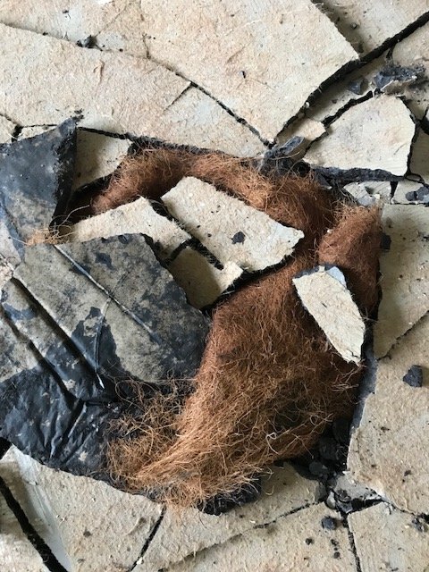

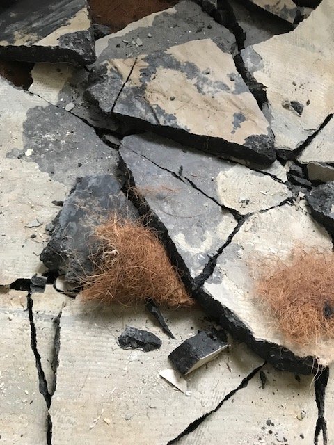

Gehört Bodenbelag aus Teer und Wolle in den Sondermüll?
4,80 Stern(e) 5 Votes
rocky041288
da ich nicht weiß, wo ich dieses Thema hinsetzen soll, stelle ich es in der Off-Topic.
Anbei sind zwei Bilder angefügt. Meine Frage hierzu:
-> Kann dieser "Teer" in einen Bauschuttcontainer?
-> Ist die rote "Wolle" Sondermüll (und kann somit nicht in einen Bauschuttcontainer)?
Wäre sehr nett, wenn mir hierbei jemand weiterhelfen könnte.
Vielen Dank vorab.
Viele Grüße,
Tim
KlaRa
KlaRa
Moderator
Hallo Tim.
Teer wird und wurde nicht im Wohnungsbau eingesetzt!
Das, was die Fotos zeigen, das ist ein Gussasphaltestrich.
Die von Dir bezeichnete "rote Wolle" ist sicherlich der Juterücken eines recht alten Linoleum-Bodenbelags.
Beides ist unkritisch, damit keinesfalls als Sondermüll im Sinne einer Schadstoffbelastung zu bezeichnen.
Allerdings nimmt nicht jede Deponie bituminöse Baustoffe an.
Das wäre also zu klären!
