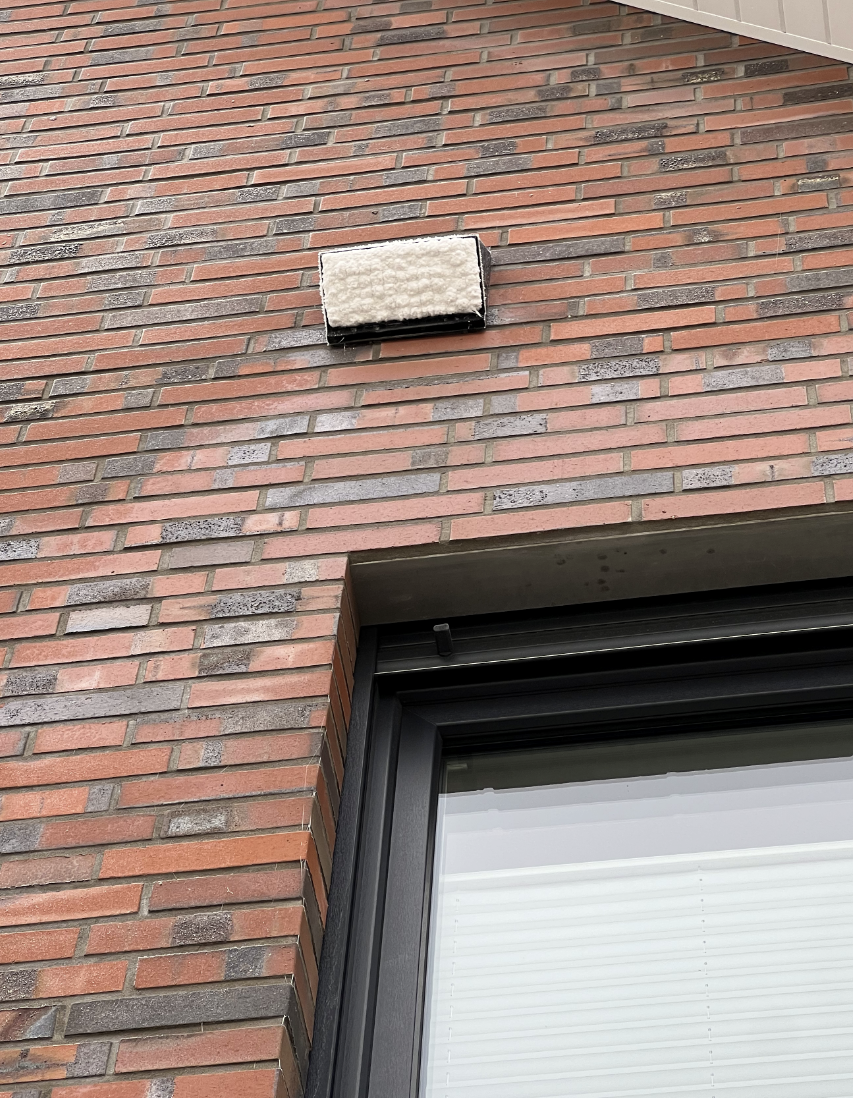

Bezüglich der Anlage hatte ich heute Morgen auf einmal das Problem, dass es von oben mega laut wurde. Konnte ich echt nicht einschätzen und der Lüfter lief für mich ohne ersichtlichen Grund auf 100%.
Irgendwann dann habe ich von außen das gesehen: 😀
Außenwand aus roten Ziegeln mit einer rechteckigen Außenleuchte, Schnee bedeckt über dem Fenster.
Also schnell Besen geschnappt und rauf aufs Carport. Schrubschrub und alles wieder gut.

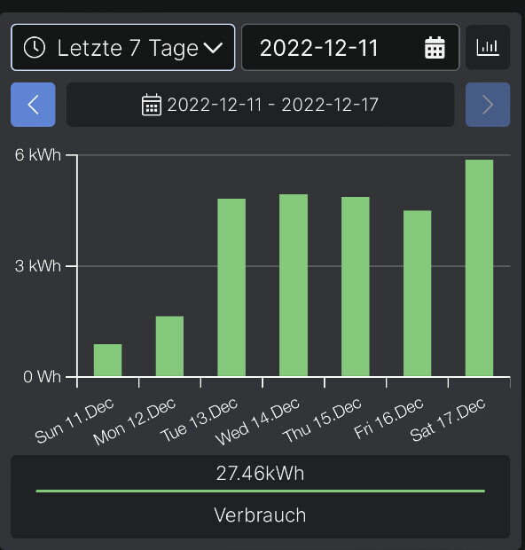

Bei Minusgraden ist die Kontrollierte-Wohnraumlüftung zudem schon relativer Luxus bei dem Verbrauch. Aber ohne will ich auch nicht und normalerweise sind Temperaturen unter Null schon echt selten hier.
Balkendiagramm zum Energieverbrauch pro Tag (11.–17. Dez), Gesamtverbrauch 27,46 kWh.

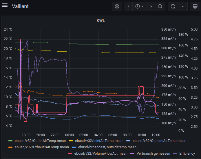

Ich habe jetzt endlich auch die Kontrollierte-Wohnraumlüftung am ebusd und regel die Stufe nun anhand von Luftfeuchte, CO2, VOC, Außentemperatur und co.
Das Tuning wird bestimmt noch eine Weile dauern, aber das erste Ergebnis gefällt mir schon ganz gut:
Diagramm KWL mit Temperatur- und Durchflusswerten mehrerer Messgrößen über 24 Stunden.
Interessant ist, dass man die 360er wohl nicht unter 105m³/h und 21W bekommt.

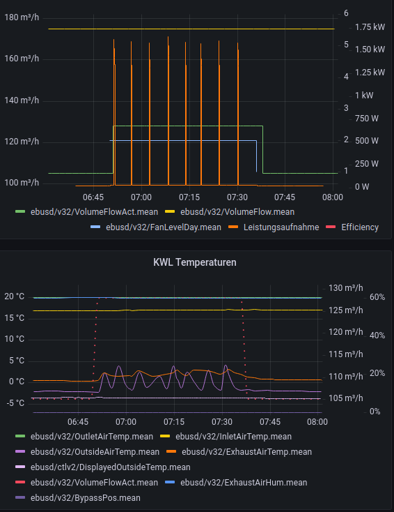

Zwei Diagramme: Oberes Diagramm Volumenströme, Leistung; Unteres Diagramm Zuluft/Abluft-Temperaturen.
Hier mal ein Bild, wie sich das Heizelement auf die Temperaturen auswirkt.
Erstaunlicherweise/leider hat es fast keinen Einfluss auf die Raumtemperatur.

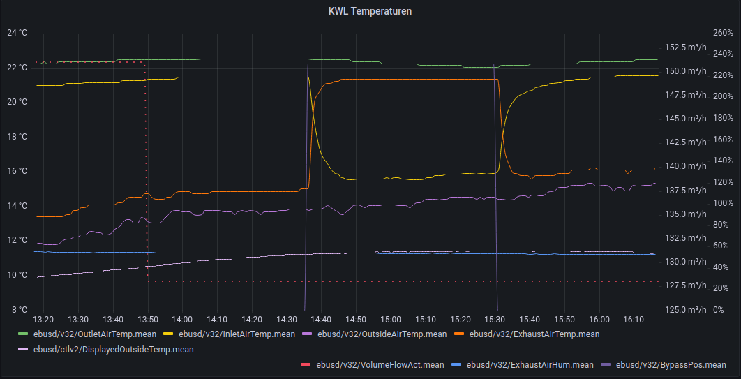

Hier mal wieder ein aktuelles highlight aus der Regelung:
Die Sonne scheint ins Haus, die Lüftungsanlage öffnet den Bypass, die Temperatur fällt minimal und zack springt die Heizung wieder an.
Das nenne ich effizient geregelt! 🙄
