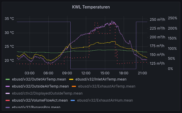

Sagt mal funktioniert die Wärmerückgewinnung auch umgekehrt? Also Kann man nicht die Wärme der Außenluft an die Abluft abgeben?

In der Regel ist das Delta zu gering um einen fühlbaren Effekt zu erzielen.
Ja, funktioniert genau so gut wie bei kalten Temperaturen:
Habe mal einen Tag rausgesucht, bei dem es warm war (bis zu 35 Grad), der ByPass geschaltet wird und unterschiedliche Lüftungsstufen angesteuert werden.
Dort kann man sehr gut sehen, wie die Zuluft Temperatur sinkt sobald der ByPass geschlossen wird.
Die Wärmerückgewinnung funktioniert bei niedrigen Volumenströmen allerdings besser, als bei hohen, wie man auch sehen kann.
Bei einem hohen Volumenstrom von 250m³/h wird die Zuluft Temperatur noch von 35 auf 26 Grad abgesenkt.
Die Abluft Temperatur liegt dann im Maximum bei 23.5 Grad.
D.h. Wärmerückgewinnung auch im Sommer besser aktiv haben?
