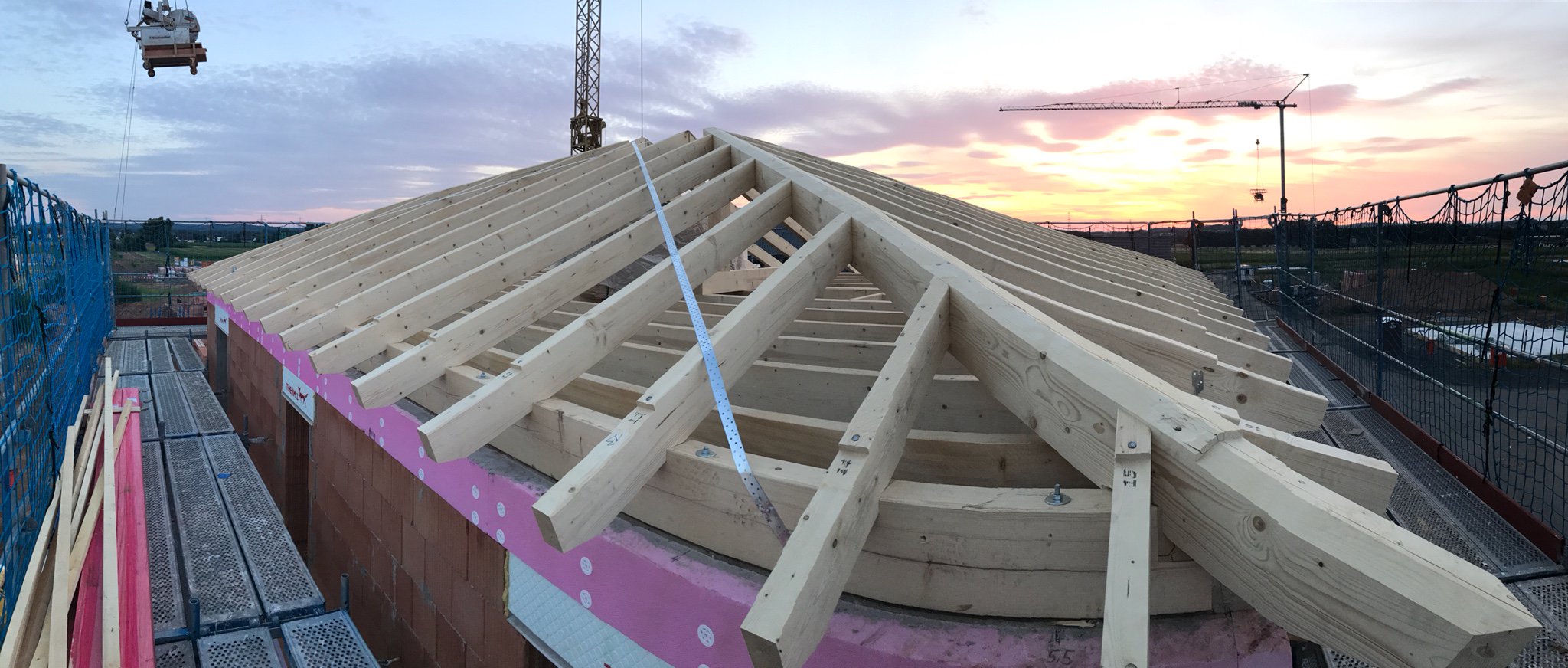

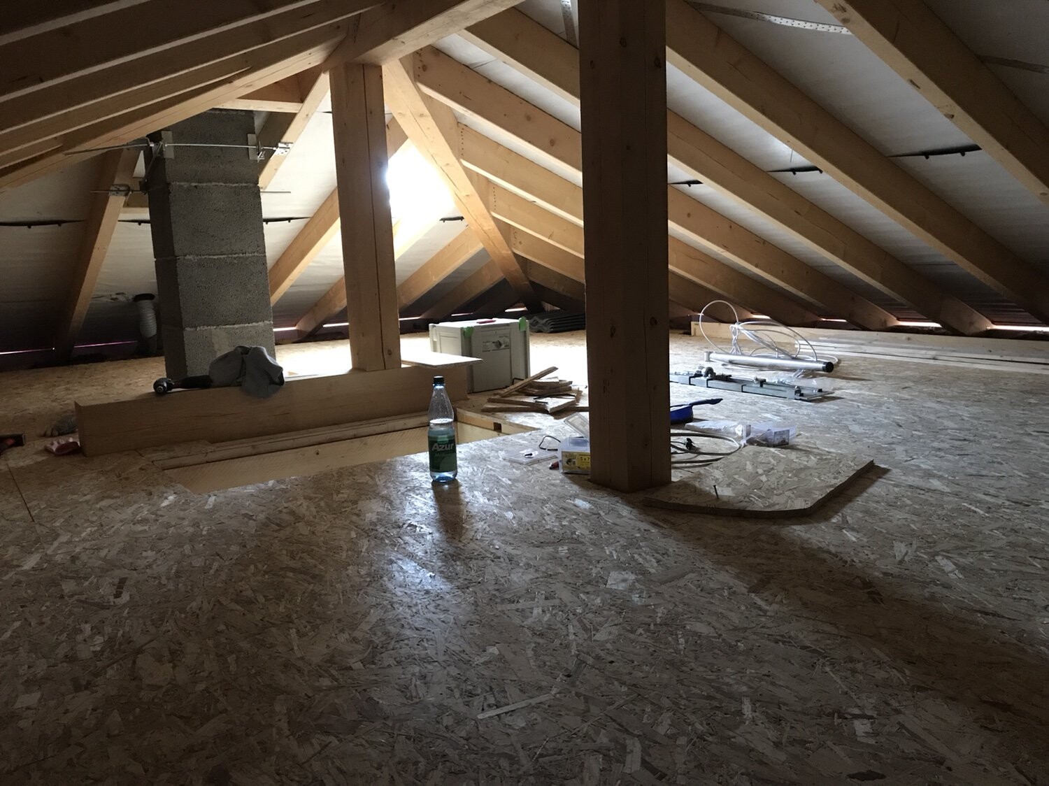

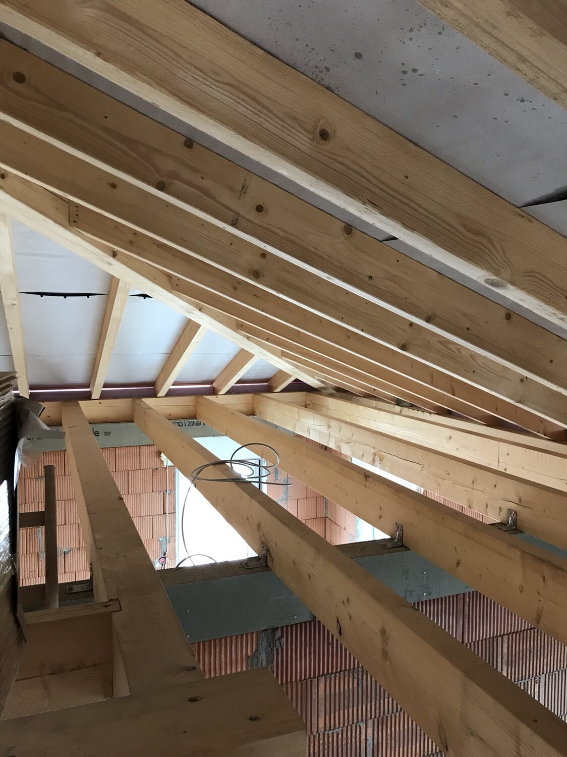

Ich sehe bei einen „Stadtvilla“ keinen Vorteil bei einer 2ten Betondecke. So sieht es übrigens ohne Dämmung aus und einmal fertig zum benutzen(22 Grad Neigung):
Holz-Dachkonstruktion auf Baustelle mit Gerüst bei Sonnenuntergang.
Rohbau: Dachstuhl aus Holz mit Sparren, freiliegende Kabel, rote Ziegelwände.
Dachboden unter Bauarbeiten: Holzbalken, Stützen, OSB-Boden, Werkzeuge und Wasserflasche.
