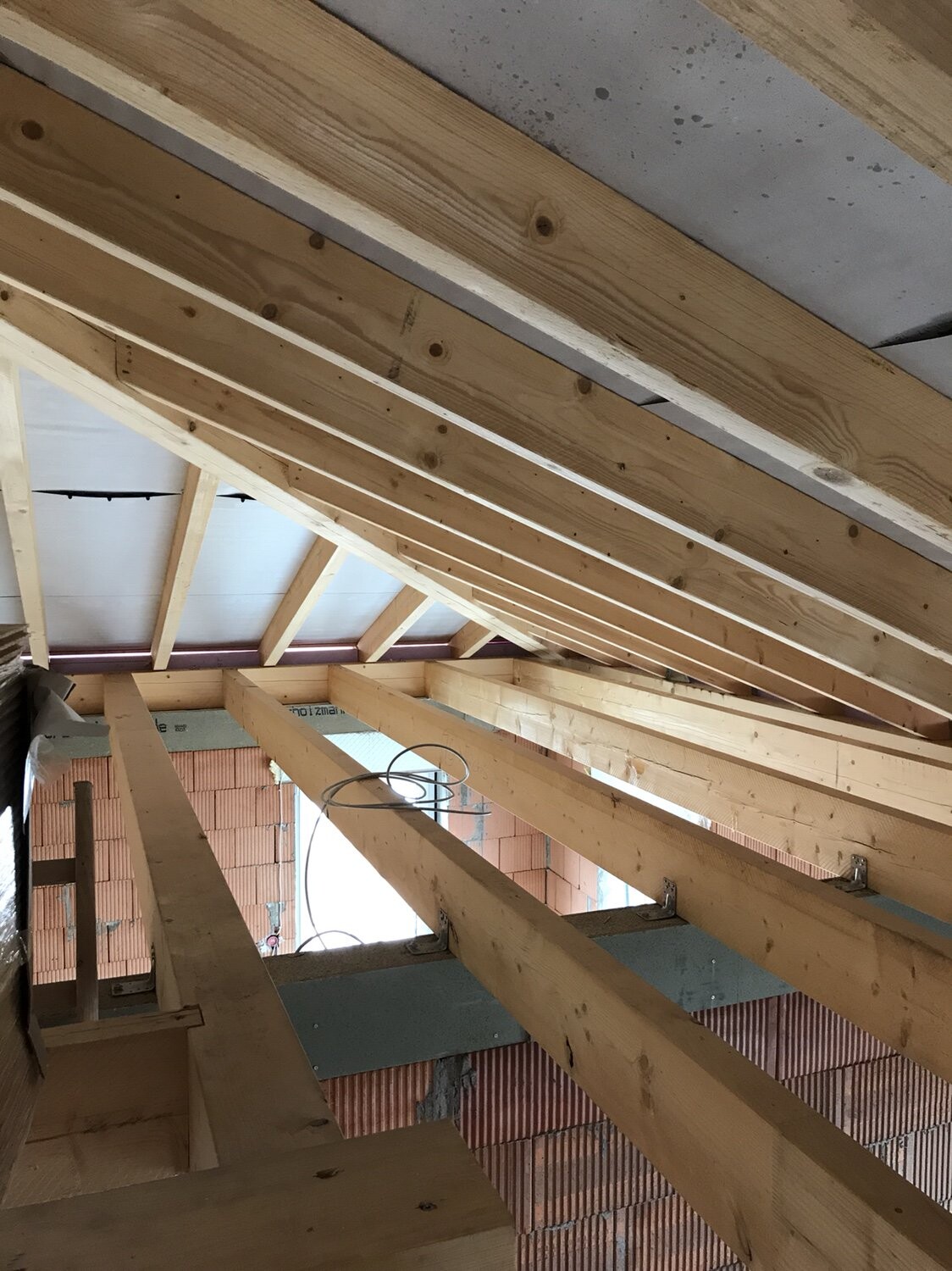

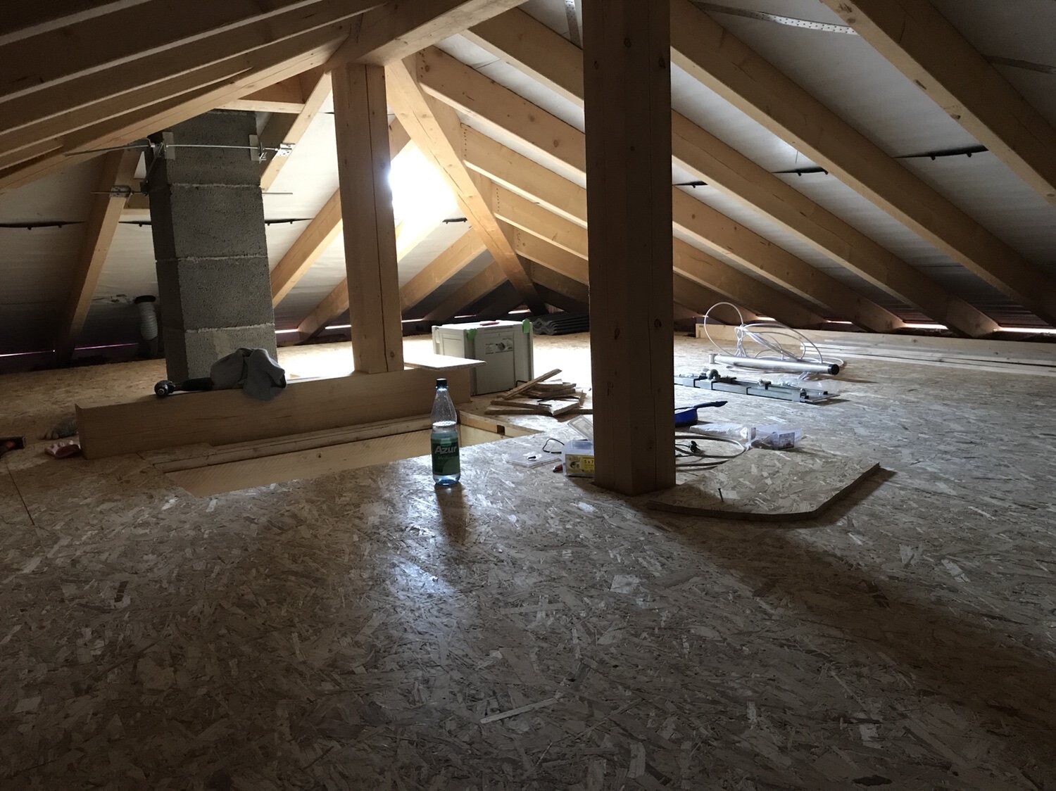

RobsonMKK29.11.17 22:15
Interessante Fakten.
Was bringt die massive Decke wirklich? Wenn man ehrlich ist, bei 22 Grad nicht viel.
Wenn man im Dach Ausbaureserven hat, dann mag das Sinn haben.
Ansonsten ist z.B der Ringanker de facto immer da, nur einmal eben mit Decke, einmal ohne. Notwendig ist er aber zum aussteifen des Gebäudes.
Und dann kommen da die Kehlbalken drüber. Dämmen geht übrigens leichter, nämlich von unten. Und die Dampfsperre ist kein großer Aufwand.
Ich sehe bei einen „Stadtvilla“ keinen Vorteil bei einer 2ten Betondecke. So sieht es übrigens ohne Dämmung aus und einmal fertig zum benutzen(22 Grad Neigung):
Holz-Dachkonstruktion auf Baustelle mit Gerüst bei Sonnenuntergang.
Rohbau: Dachstuhl aus Holz mit Sparren, freiliegende Kabel, rote Ziegelwände.
Dachboden unter Bauarbeiten: Holzbalken, Stützen, OSB-Boden, Werkzeuge und Wasserflasche.
Das empfinde ich als Unsinn. Ich hab schon beides gemacht. Das dämmen zwischen den Sparren war deutlich aufwendiger und auch das gute verkleben der Dampfsperre ist viel Aufwand.
Kommt dann Gipskartonplatten, muss auch viel gespachtelt werden.
Spachteln muss man bei der filigrandecke auch. Es entfallen aber viele Zwischenschritte.
Wenn möglich, kann man die Dämmung direkt hochheben lassen. Das über kreuz ausrollen der Dämmung ist eine Sache von 6 Stunden allein.
