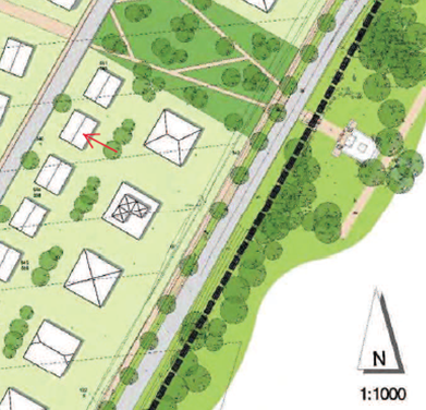

Vor den Außenwänden von Wohngebäuden der Gebäudeklassen 1 und 2 mit nicht mehr als drei oberirdischen Geschossen genügt als Tiefe der Abstandsfläche 3 m.
Es gelten doch nur die 3 m oder nicht?
3 m von der Straße weg sind im Bebauungsplan vorgegeben.
Und dann haben wir 15 m zum bebauen.
Haus haben wir 10 x 13,5 gedacht.
Garage 6 m breit, bleibt 1 m zwischen dem Haus und Garage übrig.
Vor dem Haus Platz für Stellplätze (4,5 m ) und dann kommt das Haus mit 13,5. 1,5 m + 13,5 m passt in die Baugrenze von 15 m.
das war so unsere Idee.
Es geht um das Grundstück mit dem Pfeil.

10.08.17 12:54
Ich sehe das Problem, dass ihr oben für 4 Personen einen höheren Raumbedarf habt als unten.
Unten ist für 2 Personen. Die brauchen weniger Raum, dafür aber eventuell schon altersgerecht, wenn nicht sogar barrierefrei.
Dass ein Technikraum von beiden Parteien aus zu begehen ist, ist nicht ungewöhnlich. Dann aber braucht es oben ein Abstellraum.
Wie sieht es mit einem Balkon aus? Die Familie oben möchte wohl auch mal Frischluft schnuppern?
Ich würde einfach mal ein Raumprogramm erstellen: welche Räume werden in welcher Größe ungefähr benötigt?
Ist das Grundstück geeignet für ein Zweifamilienhaus (BePlan)?

10.08.17 17:11
Ja genau das EG sollte möglichst barrierefrei sein und unten wird weniger Platz gebraucht wie oben. Das ist das Dilemma.
Balkon und Abstellraum wäre schön. Aber zumindest der Balkon sprengt das Budget. Aber den kann man ja nachträglich immer noch mal machen.
Ansonsten kann man ja 2 Terrassen einrichten.
Raumprogramm entspricht ja meinem Entwurf. Und je mehr Fläche, desto mehr Kosten. Wir sind ja bescheiden :-)
Ja 2 Wohneinheiten sind erlaubt.
