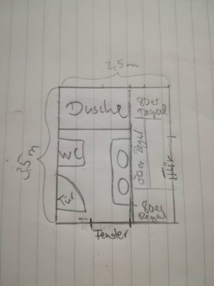

Aotearoa schrieb:
Wie wäre es, wenn du das Elternbad und die Speiß dreht, so dass die Trennwand nicht vertikal, sondern horizontal verläuft? (Beim letzten Entwurf) Dann könnte die Speiß mittig eine Tür (Schiebetür?) bekommen und man kommt besser rein und kann diese wie bei ypgs Beispiel sinnvoller bestücken.
Für die Speisekammer wäre das ideal. Ich hab nur Sorge, dass das Bad dann total zur Duschkabine mit Klo drin verkommt. Is ja schon eher klein und dann wäre es auch noch schmal und damit ungünstig geschnitten. Oder?

25.07.17 20:08
Hab was gemalt, riesig wäre es nicht, aber die Dusche wäre etwas grosszügiger als im ersten Entwurf.
Skizze eines Badezimmer-Grundrisses mit Dusche, WC, Fenster, Regal rechts, Tür links
Arifas
25.07.17 20:39
Das ist auch ne tolle Idee[emoji106] . Dann könnte man sogar eventuell so eine schicke walk in Dusche realisieren!
Die Tür vielleicht noch mit dem WC tauschen. Dann steht das etwas versteckter?
