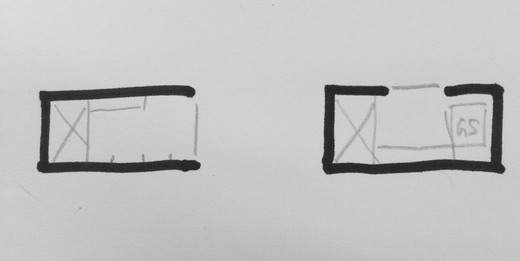

25.07.17 15:00
Der Unterschied:
Zwei einfache Skizzen von Bildschirmrahmen; linke leer, rechte mit kleinem Feld rechts mit GS
Links Deine Speis, rechts besser [emoji2]

Arifas
25.07.17 15:11
Mh gute Fragen. Ein Meter Breite und 2,5m Tiefe begehbar machen dann wahrscheinlich wenig Sinn? Sollte sie für Begehbarkeit wahrscheinlich breiter sein?
Ich glaub ich schau mal heute Abend bei Pinterest nach Beispielen und zeichne sie dann mal "möbliert" mit unseren Geräten und Kram [emoji6]

25.07.17 15:21
Rechts sehe ich keinen Platz wo der Staubsauger hin soll, links stünde er wohl hinter der Tür mitten im Weg und wäre ein 1a Stolperstein. Also rechts, aber noch einen halben Meter breiter.
Aotearoa
25.07.17 17:55
Wie wäre es, wenn du das Elternbad und die Speiß dreht, so dass die Trennwand nicht vertikal, sondern horizontal verläuft? (Beim letzten Entwurf) Dann könnte die Speiß mittig eine Tür (Schiebetür?) bekommen und man kommt besser rein und kann diese wie bei ypgs Beispiel sinnvoller bestücken.
